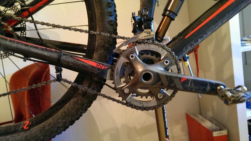

Hallo,
bei meinem Stereo sl 160 fällt ständig die Kette in der Abfahrt vom großen Kettenblatt.(nach rechts wie auch links) Dadurch habe ich sicherlich schon 5mal die Kette verbogen.
Habt Ihr mir einen Vorschlag, wie z.B. eine passende 3 fach Kettenführung. Oder doch lieber eine 2fach Kurbel?

Memory, haste Shadow+ Schaltwerk oder nur das Shadow (erkennbar am On/Off Hebel).
Laut Cube.eu sind alle mit Shadow+, meins kam allerdings ohne, hab von Cube nen Austausch bekommen.
Das Shadow+ erzeugt mehr Kettenspannung, richtig gut.
Dazu ne c.guide.
Siehe mein Video, da knallt es schon am Hinterrad, nicht einmal Kette verloren.
Damals hatte ich 3-fach, bin aufm mittleren gefahren.
Jetzt hab ich 2-fach mit 24/36 Z + Bashring. Nur nen 36er Shift Ring gekauft. Ob es hält weiß ich noch nicht, kommt aber noch n kurzer Käfig dran. langt!
Habe das Sram X.O 10-speed, Type2 am Stereo.
Das mit der hohen Kettenspannung ist auch das Problem. Wenn erst der Widerstand des Schaltwerkes überwunden ist wickelt sich die Kette um den unteren Teil des Schaltkäfig und beim Antritt verbitt dann die Kette.
Ach simmt beim SL ist ja X.0 dran, hab ja "nur" das Race. Hmm dann muss ich passen. Aber wieso bergab aufm großen Kettenblatt? Schonmal mitm mittleren probiert, wie verhält es sich da?
Sram's Type 2 Schaltwerk ist vergleichbar mit dem Shadow Plus von Shimano.
Für 2-fach Kurbel brauchst dann eins mit mittleren Käfig.
Würde es aber zuerst mit genauerer Schaltungseinstellung (Umwerfer) versuchen.

Habe gestern eine 2 fach Kurbel getestet und 3 Kabelbinder für eine bessere Kettenspannung missbraucht.
Der Umwerfer muss noch besser eingestellt werden, damit das große Kettenblatt beim Abfahren drauf bleibt.
