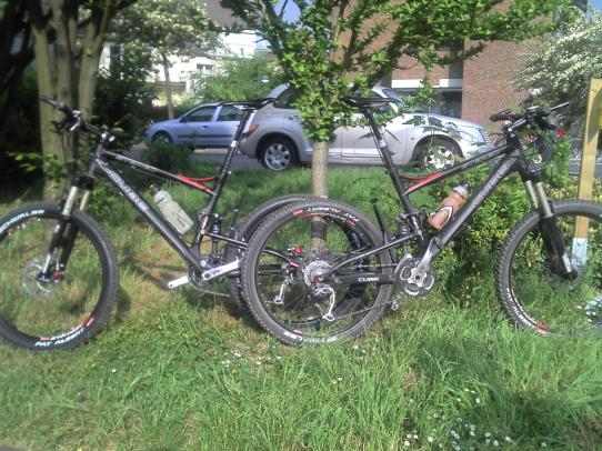

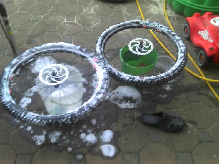

Tubeless LRS und die Reverbs sind endlich dran. An meinem fehlt noch der Speichenmagnet.... :o
