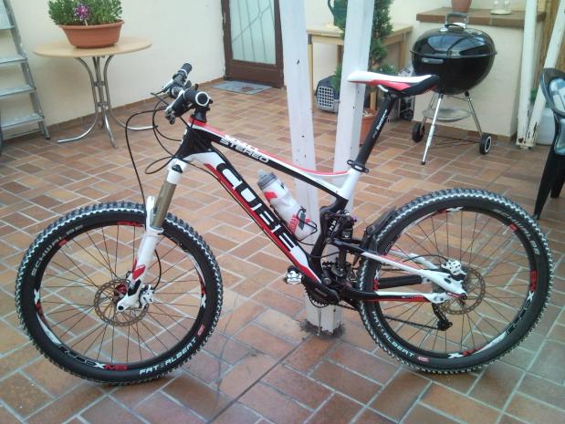

Tach Zusammen,
seit gestern besitze ich nun auch ein Stereo! :lol:
Hausrunde hat das Stereo schon gesehen - war super!
Muss noch den Dämpfer (Fox Float RP23) einstellen, die Gabel passt soweit. Kann mir jemand erklären wie ich da vorgehen muss!?!?
In der Betriebsanleitung steht nur der Einbau drin - aber nicht das Einstellen.
Danke ;)
Gruß Steffen

alternativ auch erstmal mehr luft reinmachen, hausrunde abfahren und solange luft ablassen bis der dämpfer den FW fast komplett nutzt...

Perfekt! Danke - dir werd mich mal einlesen - und nachher einstellen!
Nach dem ersten drüber lesen - woher weiß ich wie hoch der Luftdruck im Dämpfer sein muss!?!?
Muss ja zu meim "Kampfgewicht"^^ passen
grüße christian
So ist es!
Tabellen sind für den Popo!
Je nach Sitzposition (Sattel / Vorbau) ist der Druck völlig unterschiedlich!!! Die Tabellenwerte würde ich mir gar nicht erst anschauen.
Pump' mal soviel Luft rein, dass beim normalen Draufsitzen etwa 10-12 mm SAG entsteht (wenn du hinten 150mm Federweg hast, müsste die Kolbenlänge etwa 51 mm sein). Dann fahren und evtl. nach Belieben anpassen. Wenn's ordentlich zur Sache geht, dann sollte der Federweg auch so ziemlich komplett genutzt sein. Da der Dämpfer gegen Ende extrem progressiv wird, schlägt da so schnell auch nix durch!

Habe den Dämpfer jetzt nach euren Tipps eingestellt.
Habe 23% SAG. Nach kurzer Testfahrt fühlt es sich ganz gut an.
Morgen werd ich mal ne größere Runde drehen - da seh ich dann ob alles passt.
