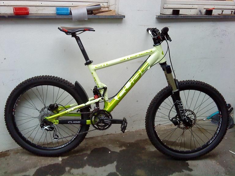

zur Abwechslung mal wieder ein Bild:
Partlist mit Kosten. wo nichts hinter steht, das hatte ich noch zu liegen.
Rahmen: cube stereo 07 18", ein Gefallen ;)
Gabel: Rock Shox Pike 454 coil
Dämpfer: Rock Shox Monarch 3.1 neu aus der Bucht, 80,-€ inkl. Buchsen
Laufräder: Mach1 Freeride auf Rockmachine Naben
Bremse: Hayes Nine 180/160 :o ich weiß...
Schaltwerk: Shimano XT Shadow middle cage
Umwerfer: Shimano STX E-type, 5,-€
Shifter: Shimano XT
Kassette: Shimano XT CS-M760 11-34
Kette: Shimano HG93
Kurbel: Truvativ Husselfelt Isis 22,32,44
Innenlager: Truvativ ISIS Gigapipe SL, 35,-€
Pedale: Wellgo BMX
Vorbau: NC-17 Toro S-por 50mm 25,4
Lenker: NC-17 DH S-pro 680mm 25,4
Griffe: Brave Lock-on
Steuersatz: unten: FSA Orbit R1,5 oben: FSA Gravity 2, 58,-€
Sattel: Velo Titan Rails
Stütze: GID mit selfmade Reduzierhüse auf 31,6, ne Schachtel Kippen
Sattelklemme: Syntace Superlock, sponsored by Cube :daumen:
Reifen: Schwalbe New Fat Albert 2,3
Schläuche: Schwalbe
Kleinteile, wie
Zughüllen, und
Befestigungen: zum Teil selfmade, 25,-€
Gesamtkosten bis jetzt:203,-€
der obere teil des steuersatzes ist noch nicht da, deshalb kann ich leider noch nicht fahren, weil gabelschaft zu kurz für den orbit. :heul: aber das wetter ist ja eh recht bescheiden.
gewicht kann ich dir leider nicht sagen, will es ehrlich gesagt auch gar nicht wissen. die laufräder und die kurbel sind ja nicht grad die leichtesten teile.:( aber schätzungsweise +-15kg. bei dem "erwerb" des rahmens waren keineswegs irgendwelche illegalitäten im spiel, trotzdem werde ich nicht weiter ins detail gehen. freut euch einfach mit mir. :D ausserdem ist er ja schon ein paar tausend km alt.

sattel ist jetzt übrigens ein sdg bellair rl in sw. ist viel besser als der velo. finales foto kommt dann, wenn der steuersatz da ist.
