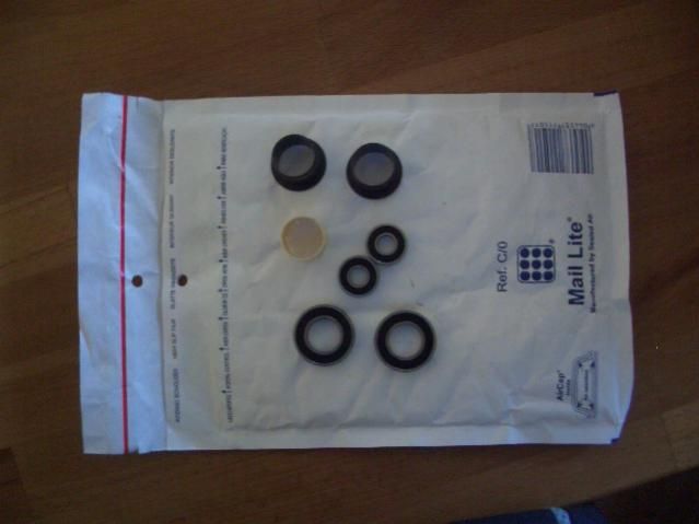

Habe mir von diesem User einen "kompletten" Lagersatz schicken lassen für 23.--inkl. Versand
Inhalt siehe Foto-Anhang:
2x 6902RS
2x 698 RS
+ die 2 Gleitlager
gibts für € 18,- bei ebay
Die Teile u .die Vorarbeit von Austriacarp sind das Geld zwar wert jedoch sollte man keinesfalls einen kompletten Satz, wie beschrieben,erwarten...

Danke gut zu wissen, naja er hat sich eh nicht mehr gemeldet bei mir.:eek:
Habe dir per PN geschrieben das keine Schrauben und Buchsen dabei sind die Lager sind sogar von 2 Lagersätzen Hauplager und Umlenkhebel komplett außeredem habe ich die Lager zum Selbstkostenpreis ohne meine Versandkosten weiter verkauft. Willst du vielleicht noch Steuersatzlager, Kurbellager und ein paar Nabenlager für 18€? Bei keinen der Lagersätzte die du mir gepostet hast sind die 3 Gleitlager und 4 Kugellager dabei die ich dir geschickt habe und einer davon kostet 59€ und der andere 79€ Schrauben und Distanzbuchsen braucht man nicht wenn die Lager kaputt sind also rechne dir aus was du dir erspart hast gegenüber den links die du mir gepostet hast. Wenn du willst schicke mir die Lager zurück und ich überweise dir das Geld retour oder sonst halt einfach die Klappe. Wird mir nicht mehr passieren das ich mir die Arbeit mache und hier was verkaufe damit andere was sparen ohne dabei selbst einen Euro zu verdienen. Wenn du vorher gegooglet hättest was die Gleitlager kosten hättest dir auch deine scheiß PN sparen können.
Außerdem bleib bei der Warheit den das dritte Gleitlager ist auch dabei und die Gleitlager bekommst bei E-bay nicht
Ich musste erst schauen ob es sich mit den 5 Euro für den Versand nach D ausgeht und Luftpolster Kuvert besorgen habe den anderen die mich angeschrieben haben auch heute erst Bescheid gegeben ich habe aber auch dir per PN geschrieben das keine Schrauben und Distanzbuchsen dabei sind und die Lager sind für Hauplagerung und Umlenkhebel komplett.
Das Foto spricht für sich...
zumindest sollten alle Lager drin sein, wenn schon von "komplettem Lagersatz" gesprochen wird also mindestens
2x 6902 Rs
findet man z.B. hier
http://www.ebay.de/itm/2-IBU-Rillen...pt=Wälz_Kugel_Rollenlager&hash=item3f14809aa2
2x 698 RS
http://www.ebay.de/itm/2-IBU-Rillen...pt=Wälz_Kugel_Rollenlager&hash=item3f15f6ea6e
4x 688 RS
http://www.kugellager-express.de/Rillenkugellager/Rillenkugellager-68--/
+ Gleitlager...
findet man in einem der Einträge vorher
Da gibts nix zu rütteln
Das ist Verarsche oder grenzenlose Dummheit was du (Austriacarp) da machst...
