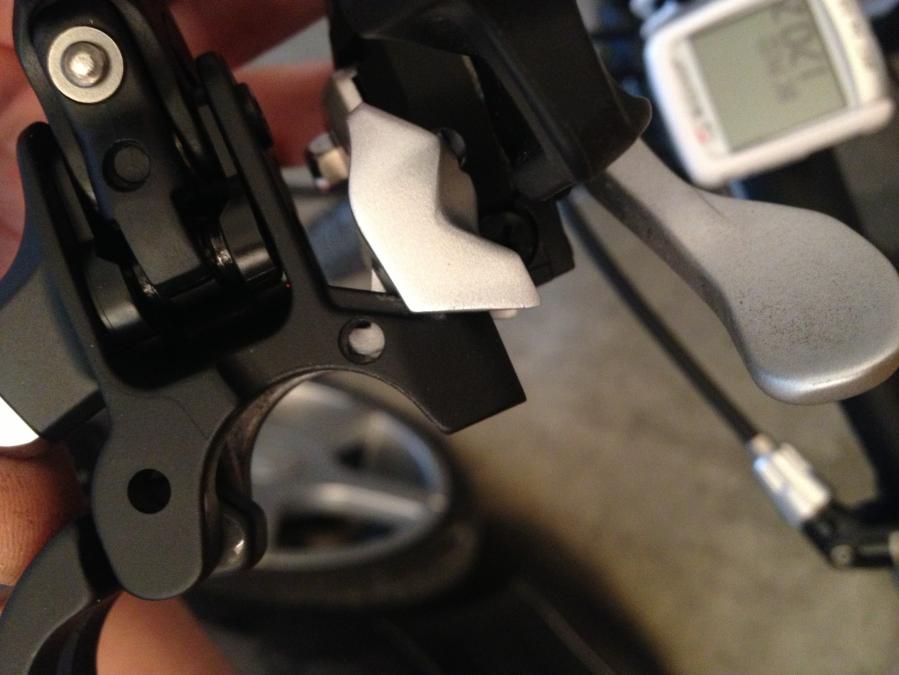

Also ich hab den i-spec adapter jetz bekommen, hab ihn gleich auf die schalthebel montiert und das passt auch! Jetz wollte ich die schalthebel mit den bremshebel verbinden aber pustekuche geht nicht/passt nicht obwohl meine bremse 785 und schalthebel 780 kompatiebel sind laut shimano!!!
Jemand ne ahnung warum das nicht passt?!
Gruß daniel
Ich bekomm die krise-.- das ding passt einfach nicht obwohl überall steht das muss passen!?!?!?!?
Hier maln bild
Diese silberne nase soll durch das loch durch und oben eingehackt werden und anschließen mit sonner mutter und ner schraube der bremshebel und schalthebel verschraubt werden

Mich macht das -B an dem BL-M785 etwas stutzig, bei meinen fehlt das nämlich, ich habe im März die gleiche Umrüstung vorgenommen, die Schelle der Bremse sieht bei mir auch etwas anders aus. Kann es sein das du eine Version der Bremse erwischt hast die nicht i-Spec-kompatibel ist?
Da fehlt doch komplett die Nut für die Ispec Mutter!! O.o Also wenn mich meine erinnerung, an meinen Einbau vor 3 Wochen, nicht täuscht. Das ist auf jeden fall ein Reklamationsgrund!!!

Hmmm bevor ich da reklamiere, gibts denn da 2 versch versionen von der XT 785 oder ist meine da evtl ein produktionsfehler^^?
Von der Bremse und I-Spec gibt es seit Kurzem 2 Varianten.
Das eine ist Modell 2012/13, das andere Modell 2014 (Type B).
Die Unterschiede liegen da nur an der I-Spec Befestigung.
Ist bei der SLX und XTR jetzt auch so.
Ok das heisst ich hab die 2014er version der bremse und brauch dann die 2014er version vom i-spec adapter?! Gibts den schon ein 2014er ispec adapter der bei meine 780er xt schaltung passt?
