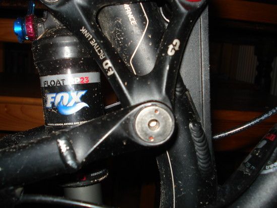

Abend auch an alle,
Benötige dringend eure Hilfe!
Fahre ein Stereo 2008 und mir ist an der umlenkwippe ein bolzen gebrochen und die abdeckkappe ist weg. :mad: Habe das ganze erst mal notdürftig geflickt aber brauche schnell Ersatz. Wo bekommt man so was her ohne gleich nen ganzen Satz an Schrauben und ets. zu bestellen?
Hier noch ein Bild damit ihr wisst welches ich meine nur brauche ich es auf der linken Seite.....
gruß Grobi
Hi Grobi,
das wirst Du nur über einen Händler bei Cube bestellen können.
H&S hat aktuell keine Schraubensätze mehr gelistet, ist wohl alles ausverkauft.
Schau mal auf der Website von Cube nach so einem "Super-Händler" in Deiner Nähe und ruf den dann mal an ob er was vorrätig hat.
Es gab hier mal berichte von einzelnen Usern die nach ordentlich Druck bei Cube wohl auch direkt solche Ersatzteile geschickt bekommen haben.
Das sind aber wohl absolute Ausnahmen von Cube wenns Bike noch sehr neu ist...
Gruß
Marko
Tja Grobi,
da sehe ich nur zwei Möglichkeiten:
1. du machst nen Deal mit dem Dreher deines Vertrauens
oder
2. du schickst mir deine Adresse per PN und ich schick dir die Teile, die bei meinem gerade erfolgten Lager und Bolzentausch übrig geblieben sind.
Die wären dann zwar gebraucht, aber funktionsfähig.
Das kann allerdings ein paar Tage dauern, bis ich wieder im Hellen an der Post vorbeikomme.ö
Entschuldigt, ich hol das noch mal nach vorne. Vielleicht hat ja jemand die Maße, biiiiittttte!
Der André
Du meinst sicherlich die Alubuchsen ?
Meinst du sie sind defekt?
Normal gehen diese eigendlich nicht kaputt.Es sind eigendlich immer die Buchsen im Dämpferauge die ausschlagen und dann meint man es würde an den Alubuchsen liegen.Beim mir sind es schon zweimal die Buchsen in den Dämpferaugen gewesen.Kostet aber nicht viel diese reinmachen zulassen.Gruss
