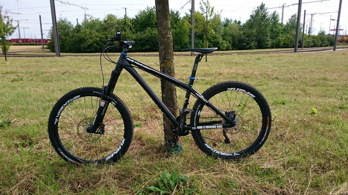

Ist mir schon oft aufgefallen auf Fotos das viele ihre Stütze unheimlich weit ausgezogen haben. Ich achte immer auf die Einbautiefe des Herstellers, da ich aber recht klein bin mit 1,73 ist die Stütze noch wesentlich tiefer. Vorallem wenn ich Trails fahre wird diese sowieso extrem weit eingetaucht das sie sonst nur hinderlich wäre.
So sieht das bei mir aus wenn ich zur Arbeit fahre oder sonstige Fahrten die nicht im Wald etc stattfinden.
