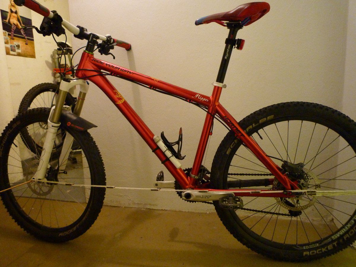

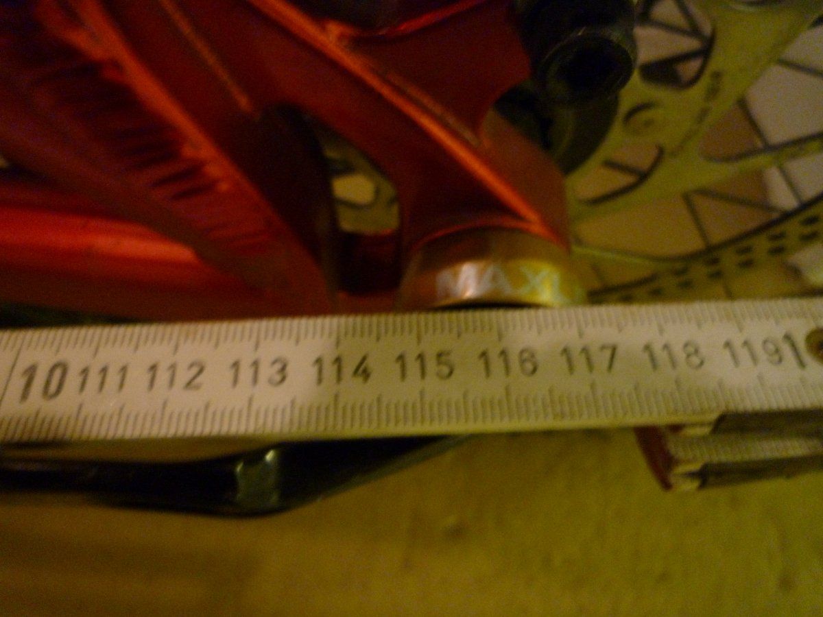

Hab mal schnell Bilder gemacht,von meinem Hornet in Grösse L.
Hoffe du kannst damit was Anfangen.(von Mitte Achse zu Mitte Achse)

Danke, dann würden die Angabe zum Radstand aus der GeoTabelle ja genau hinkommen. Was hast du für ne Gabel drin und könntest du noch die Tretlager Höhe checken?
Da kann man mal sehen, dass die Geometrie des Rahmens doch so ziemlich alles an Aufbau zulässt. Wobei vlt. auch die Gabel mit niedriger Einbauhöhe zu einem Spacerturm führt.
Aber bitte, bitte keine Flaschenhalter und Pumpen mit Kabelbindern an dem Rahmen festtüddeln. Da blutet einem ja das Herz.
Dazu noch ROCKET-RON-Reifen an nem freerider ? Fehlen nur noch die Lenkerhörnchen. Aber über Geschmack lässt sich bekannterweise ja streiten. Manche fanden ja auch den Ford Ka schön ;-)
hab in meinem 15er in Gr. L grad nen 2,35 Nobbi Nic drauf. Ist auch noch Platz. Wieviel kann ich grad net sagen. Höchstens nachher mal messen.
