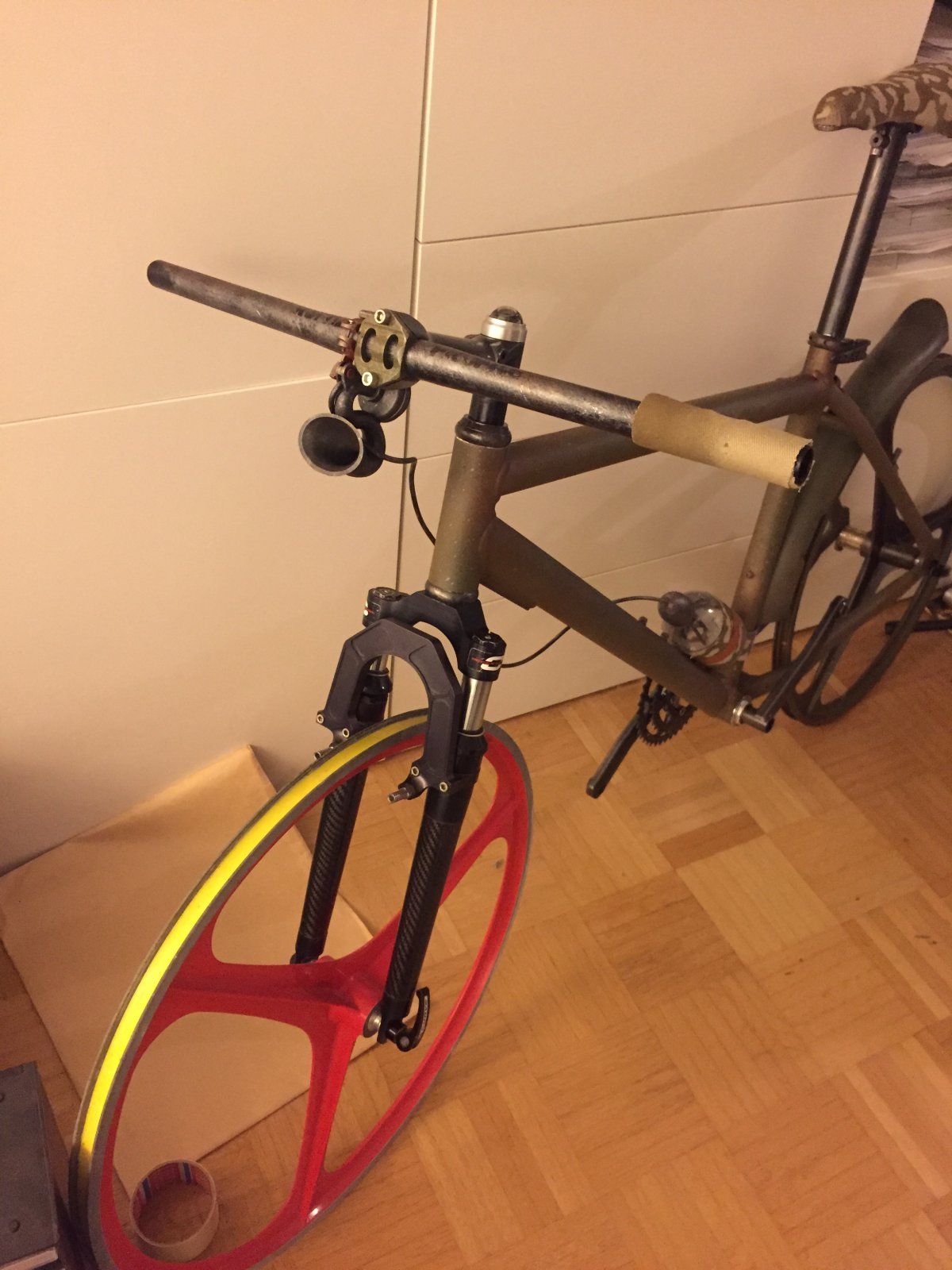

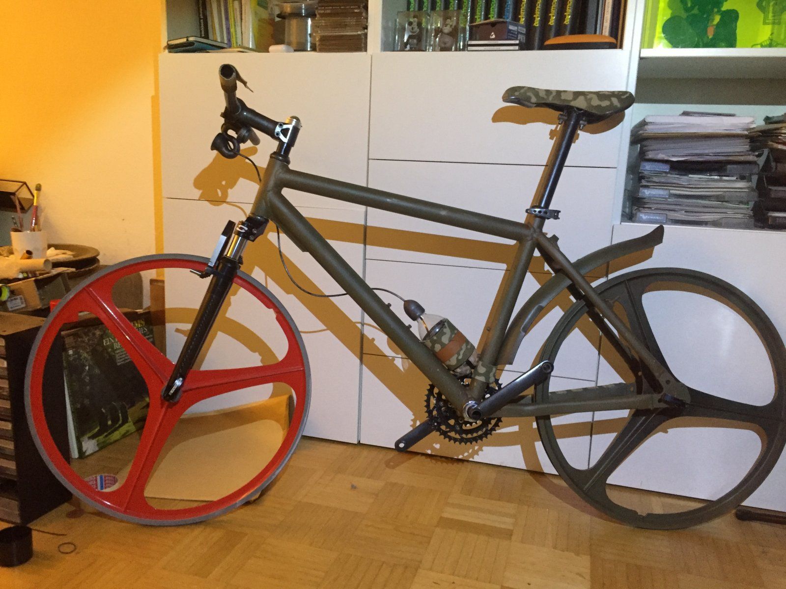

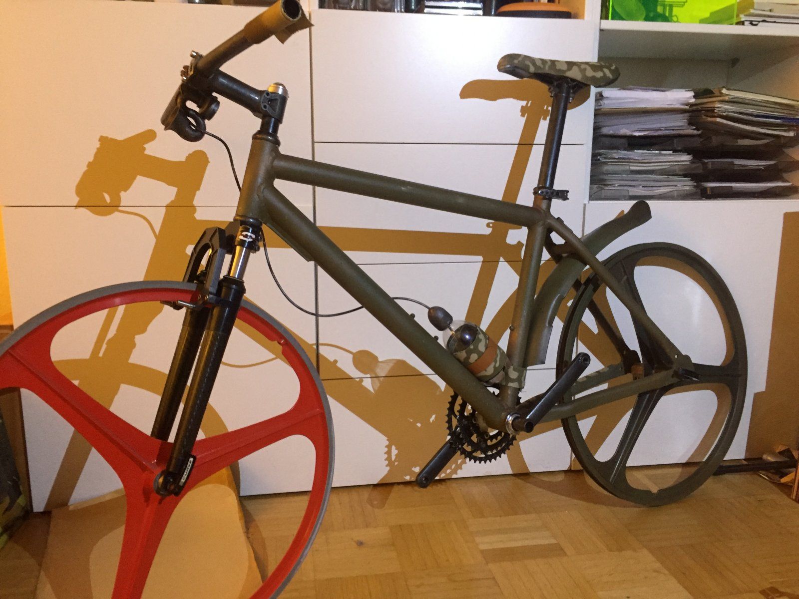

Statt Trick or Treat zu spielen hab ich wieder am Panzer geschraubt ... :teufel:

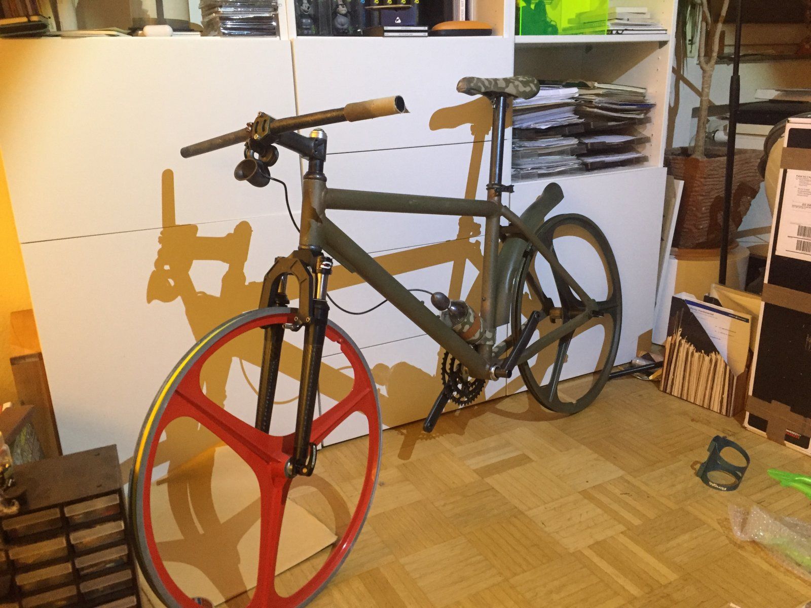

Hier mal die erste Steckprobe mit Placebo-Gabel und -VR - noch hab ich die Hoffnung, dass nochmal eins auftaucht und ich den LRS zusammen lassen kann...
Sorry für die miesen Bilder und bitte ignoriert die die etwas seltsame Anmutung durch das Fehlen der Schlappen!

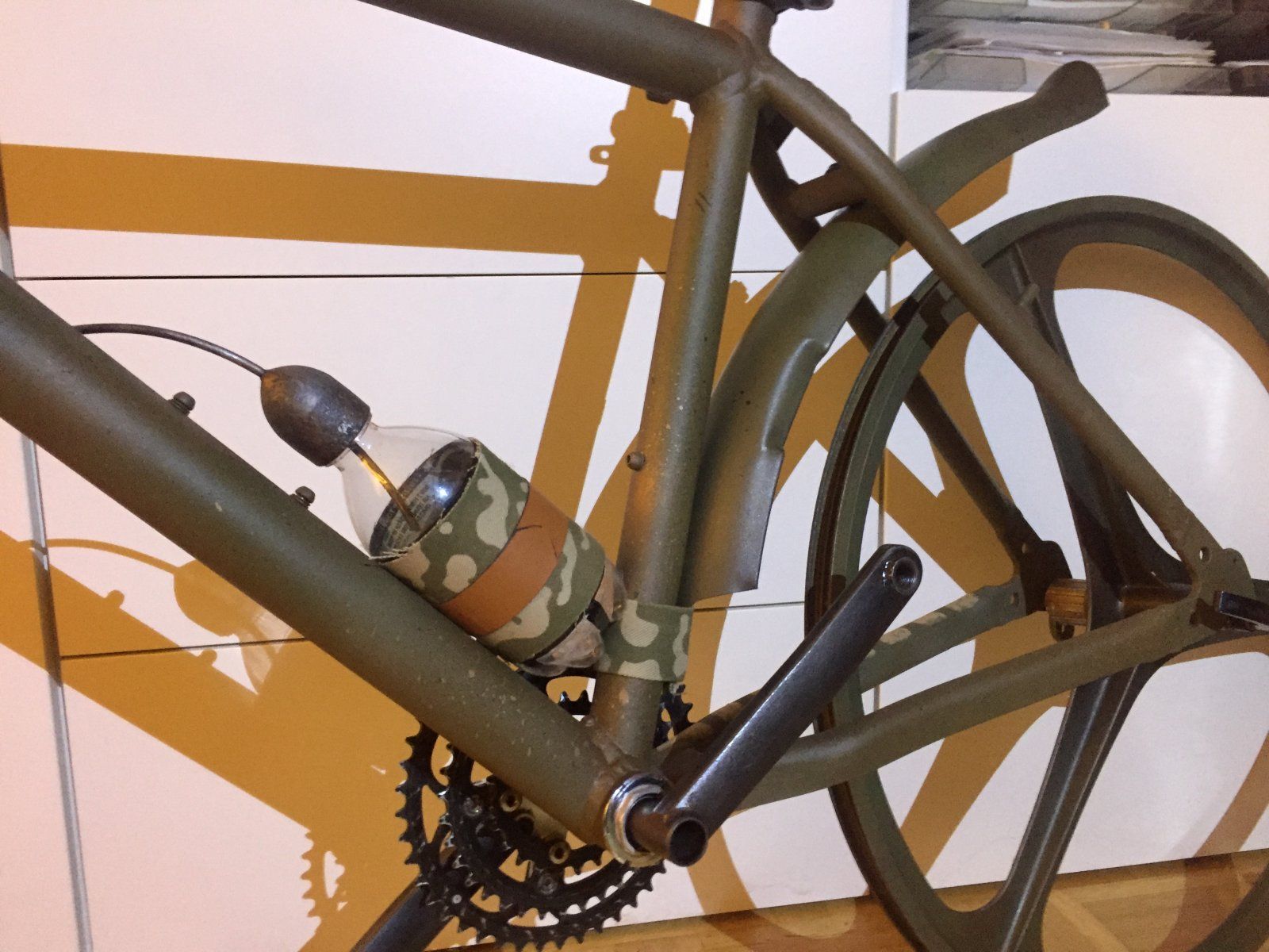

Leider hab ich gerade keinen Flaschenhalter zur Hand gehabt, daher mal nur so reingelegt...

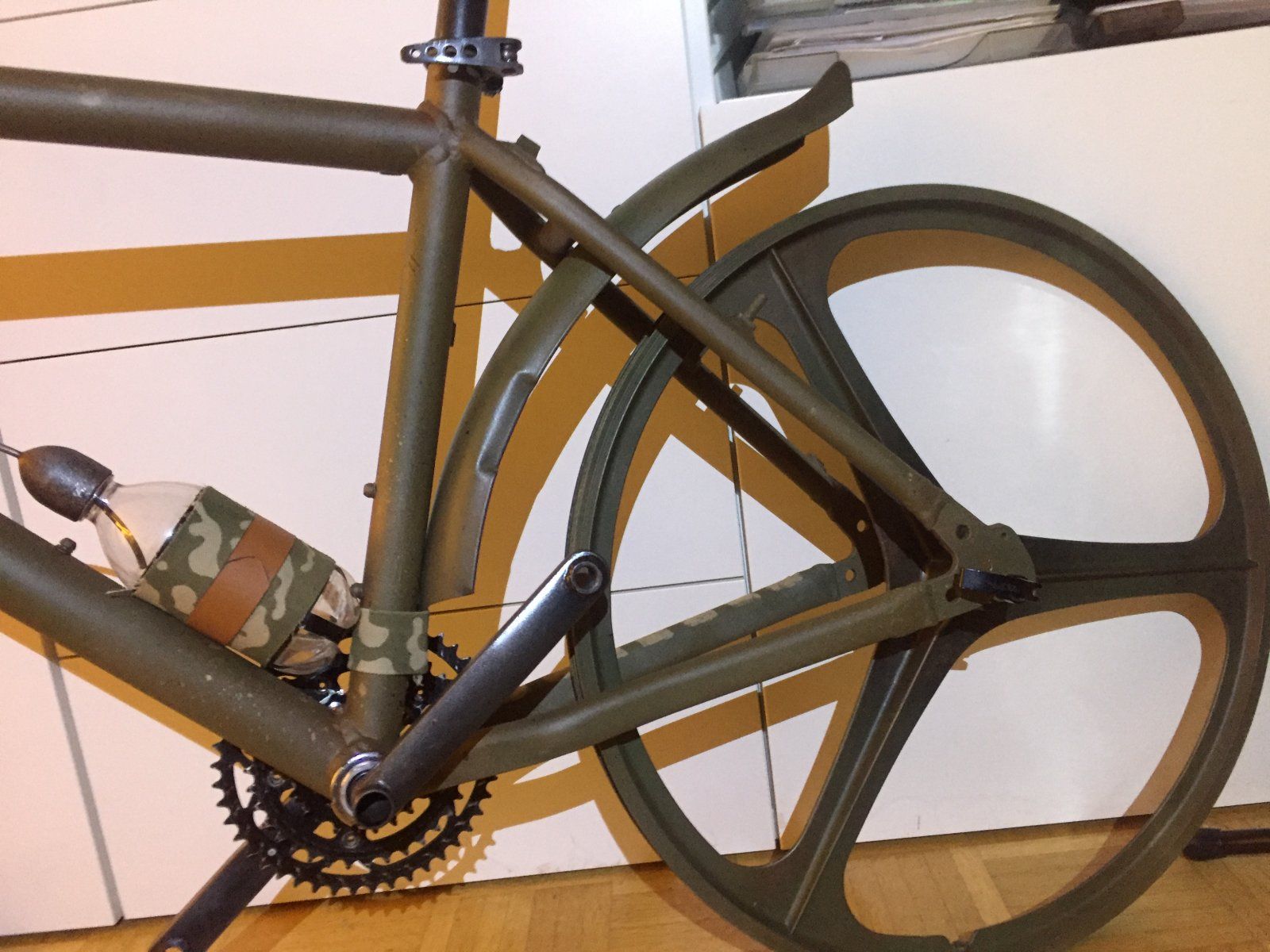

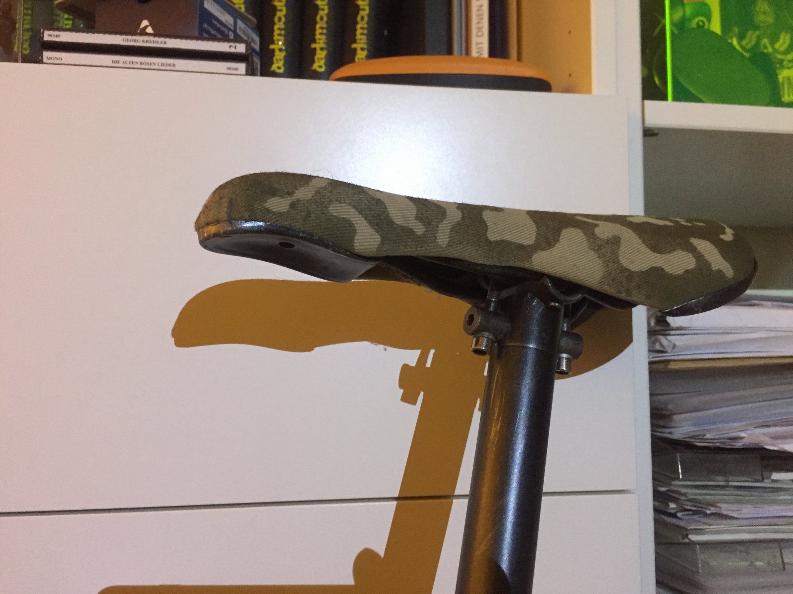

Der Sattel ist custom made aus einer alten Hose, das Camo-Muster hab ich aus Aufklebern ausgeschnitten, auf den mit dem beigen Canvas-Stoff bezogenen Sattel geklebt und dann mit Grün und Braun drübergesprüht... Nach dem Trocknen hab ich ihn dann ordentlich imprägniert... bin mal gespannt, wie lang das hält! :spinner:

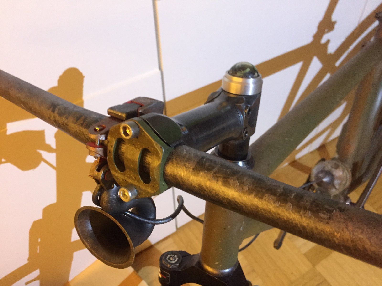

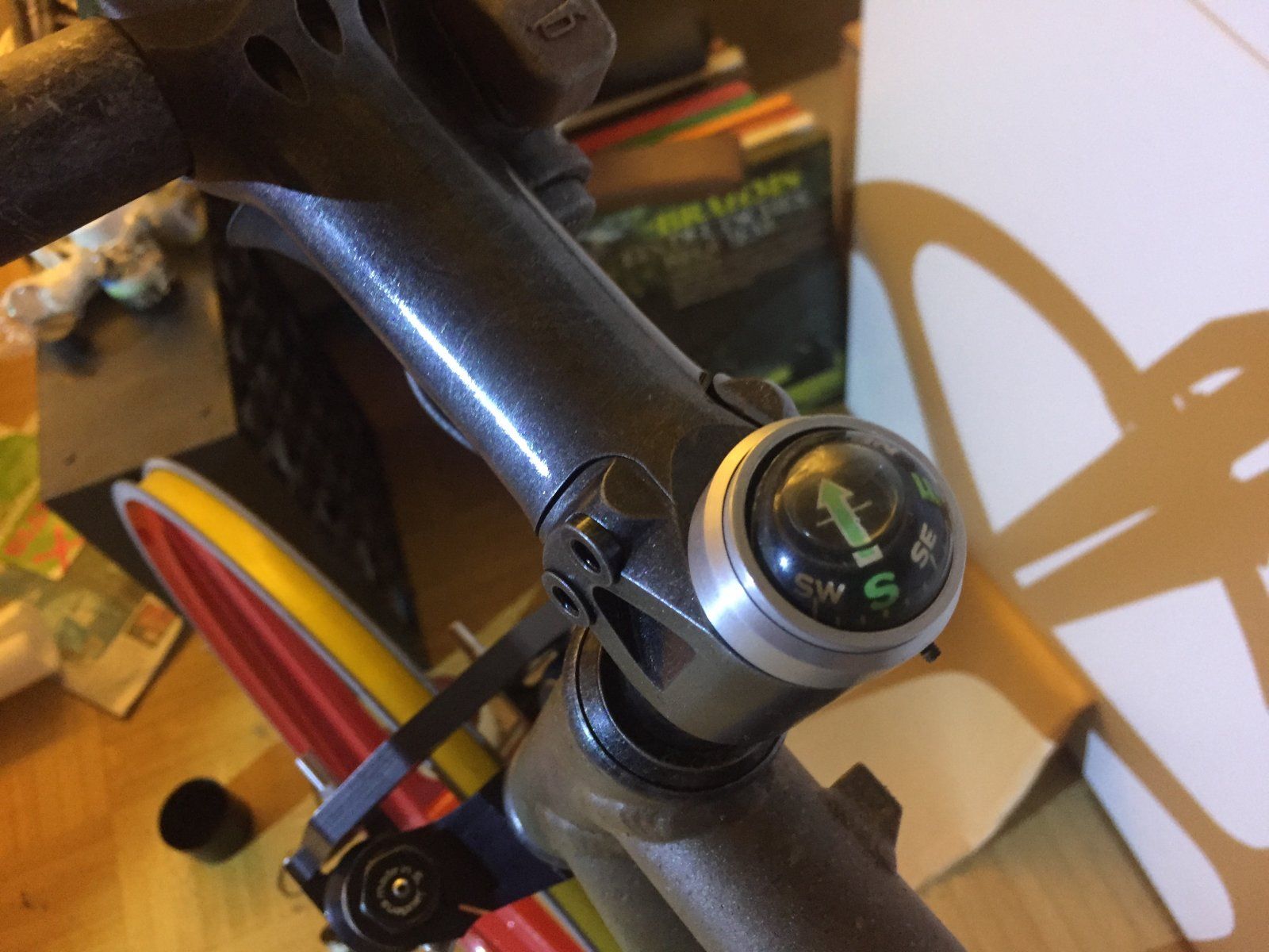

Der Kompass ist eigentlich ein musthave, aber irgendwie sieht der nicht so aus, wie ich mir das vorgestellt habe... mal sehen, ob mir dazu etwas einfällt! Ich müsste den irgendwie tiefer legen, ggf. kann mir ja hier jemand was drehen/fräsen... :winken:
Alternativ gäbs noch ne Syncros-Kappe
Soweit der Stand. Morgen schaff ich's ggf Schlappen aufzuziehen und mal nach draußen zu gehen!
Bis dahin eine gute Nacht und ich freu mich auf Euer Feedback!

So schön das auf eine seine ganz eigene Weise ist - aber hast du dir mal überlegt, dass du es gar nicht mit nach draußen nehmen kannst?
Stichwort: Kriegswaffenkontrollgesetz :D
Nur falls sich die Camo-Farbe dann doch abreibt, gibt einen Charge Spoon Sattel mit Camouflage Decke zu kaufen. Sieht Deinen sehr ähnlich...
kompass weg syncros kappe drauf.
musst dich an der sonne und den sternen orientieren (zur not halt aufs handy schaun - darf halt nur keiner sehen).
Soweit richtig cool geworden. Was ich noch ändern würde:
Das Innenlager! Das glänzt so "unschön" neu. Das sollte m.E. auch schön schwarz/pewter/rostig aussehen. Wirkt so eher wie ein Fremdkörper...
Und was ist das für eine "Hupe" am Lenker? Täuscht das, oder guckt da rote Farbe durch?
Was den Kompass angeht, finde ich das Styling der Aheadkappe auch besser. Die Idee mit dem Kompass finde ich aber auch cool. Die Höhe wäre mir da fast egal. Was das Styling angeht, gilt dasselbe wie für das Innenlager. Das kann nicht so "neu" bleiben...
Der Sattel ist optisch geil geworden...
Achja, wenn die Spacer bleiben sollten, würde ich da "fettere" Spacer verwenden. Oder weglassen und ggfs. nen "fetten" vestärkten Downhill-Lenker?
Moin!
Das müsste so eine hier sein:
AIRZound
Find ich ziemlich geil :daumen:
Schon ziemlich cool, stimmt!
Kann man den Schlauch kürzen?
Ich glaube optisch käme die "Flasche" kurz hinter´m Vorbau auf dem Oberrohr montiert ziemlich gut. Dann wäre des weiteren im Rahmendreieck weiterhin Platz für die Idee einer tarnfarbenen Rahmentasche bzw. für passende Trinkflaschen...
Ja, das ist ne AirZound...
dachte eigentlich nicht, dass ich die mal verwenden werde, aber hier passt mal wieder Faust auf Auge!
Die roten Blitzer werden natürlich noch kaschiert... geht ja garnicht!!
Vorbau wird nicht gespacert, kommt ja ne andere Gabel rein! War nur zur Steckprobe...
Syncros Kappe statt Kompass, der kommt dann an Panzer Nr.2!

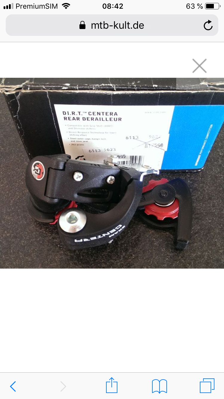

Neu bzw top i.O, nicht ausgelutscht/geschlagen, gewartet, mit passend guten GripShiftern und ordentliche Zügen oder abgerockt für nen Appel+Ei aus x-ter Hand/Hörensagen?
Das abgebildete Sachs Sram Plastik Schaltwerk würde ich nur nehmen wenn es nicht gut schalten soll.
Ich hatte das damals als Sachs Centera (glaube ich), es war gebraucht und es hatte Spiel ohne Ende. Ich sag mal so: wenn man das LX Schaltwerk 560 eine Weile gebraucht HAT ist dieses schon kein Ausbund an Präzision mehr. Aber das Sachs war wirklich deutlich schlechter.
Da hast Du natürlich völlig recht.
Die Lagerung im Sachs/SramPlastikkörper lutscht mit der Zeit aus. Spiel bzw. unpräzises Schalten ist die Folge.
Da geht es den direkten Nachfolgern (Sram 9.0, 9.0SL) nicht besser.
Allerdings braucht es schon `ne gaanze Weile und sicher; so lang wie ein massives Metall-SW halten die nicht.
Nicht verschlissene Sachs und Sram-Schaltwerke sind mbEn dafür ganz prima zu schalten.
Wenn die Gripshifter zudem gut gewartet/eingestellt sind, ist das so was von knackig & intuitiv... :love:
Ich muss natürlich sagen, dass ich zu der Zeit von Schaltwerken wie dem 735, dem 900 oder den 950 auch recht verwöhnt war. Da halten LX 560 oder STX auch nicht mit.
Ich würde mir ein 950er suchen. Das ist grau, das ist matt und das passt auch gut.
