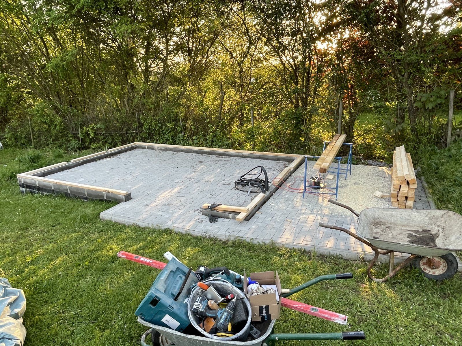

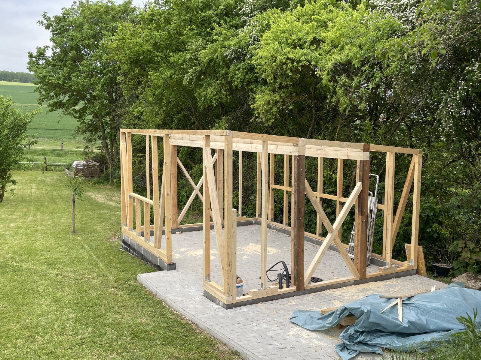

Ich bin noch mittendrin.
Plan ist einen Schuppen für Fahrräder und Gartengeräte und Werkstatt zum Schrauben zu errichten.
Maße sind 6x4m. Hatte ich gezeichnet und dann dieses Jahr gebaut. Momentan baue ich eine alte Miele Küche passend um.
Da ich das Holz für das Ständerwerk liegen hatte, war die Bauweise klar. Das Fenster stammt aus unserem Dachumbau und war noch übrig. Ziel war es, nachhaltig zu bauen.
Außen fehlen noch der 2. Anstrich und Zierleisten (auch am Dach). Sollte dieses Jahr aber alles fertig werden.
Innen dann noch OSB fertig verkleiden, ein paar Regale bauen und Strom, Wasser und Netzwerk anschließen.

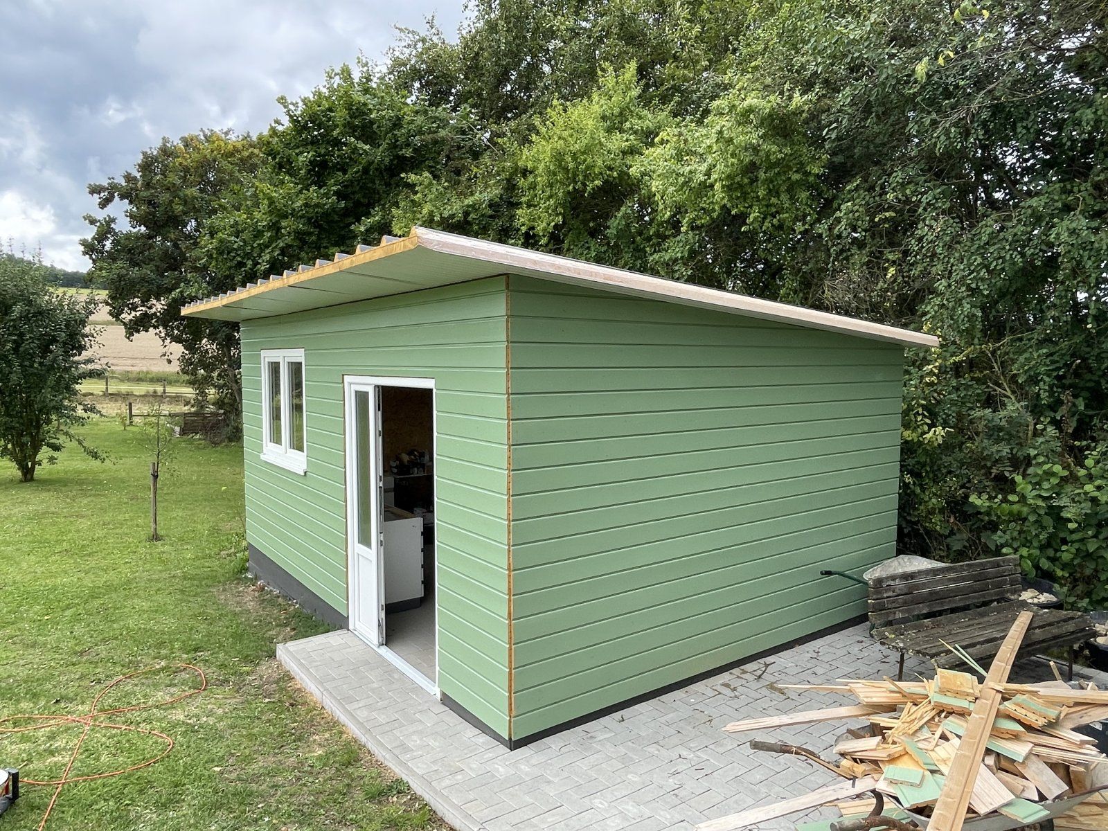

Außen fehlen noch der 2. Anstrich und Zeitleisten (auch am Dach). Sollte dieses Jahr aber alles fertig werden.
Top gemacht - richtig gutes Ständer-/Fachwerk... :daumen:

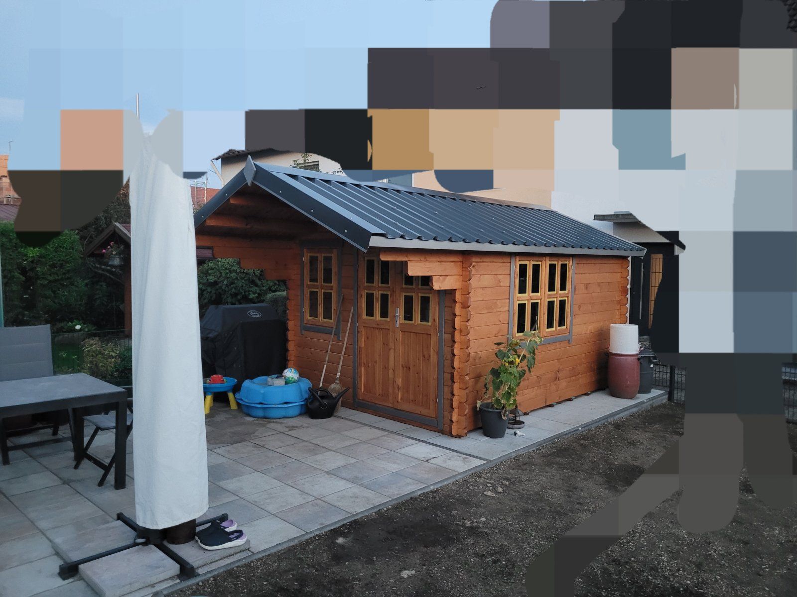

Danke dir! Kühlschrank ist (noch) nicht drin. Kommt evtl was für Getränke rein.
Hatte das Ständerwerk letztes Jahr im Schwedenurlaub gezeichnet, dieses Jahr ging’s dann los.
Soll unseren alten Schuppen (stand bei Hauskauf schon Jahrzehnte) ablösen. Der hat’s hinter sich. Da kommt dann eine Partyhütte hin, zum grillen und chillen.

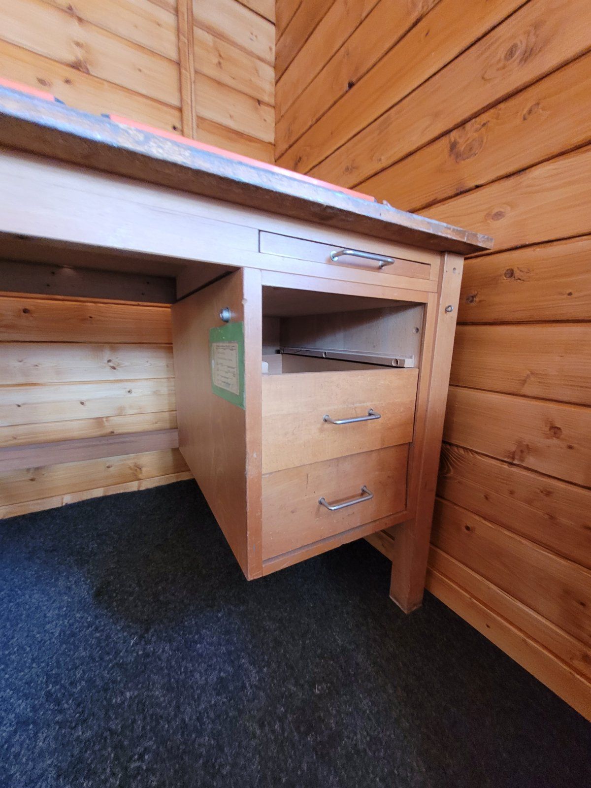

Mach mal ein Foto bei halb herausgezogener Schublade...
Habe da mit Sicherheit Tipps - der Tipp ist abhängig von der Art der Auszüge.
Liegen einfach auf den Holzleisten auf. Denke bisschen abschleifen und ölen sollte klappen?! Wollt ich eh mit der gesamten Werkbank machen. Die stand jetz jahrelang in nem muffligen, leicht feuchten alten Bauernhaus...
Arbeitsplatte is garnicht so schlimm wie gedacht. War außenrum mit klebeband verklebt. Hab ich jetz abgemacht und werd mal mit Alkohol/Etikettenlöser ran. Die paar Löcher hinten sind nicht so wild. Schraubstock werd ich mir auch noch organisieren. Auch hier gerne Empfehlung. Am liebsten drehbar.
Bitte nicht ölen. Da quellen nur die Faser auf. Und dann stockts noch mehr. Ich denke es ist wie bei mir. Dass die Schubladen klemmen weil der Winkel nicht mehr stimmt. (Feuchte Lagerung) Leg mal ne Wasserwaage auf die Arbeitsfläche. Ich könnte fast wetten dass die in der Mitte durchhängt. Wenn du den Fehler behebst müsste es wieder passen.

Sehr schöne Hütte! Wäre allerdings in Holzrahmenbauweise innen direkt OSB beplankt deutlich einfacher gewesen. ;)
Richtig gut austrocknen lassen - leicht mit Korn 150 glätten/zart schleifen - Leinöl Firnis mit 30-50℅ Terpentin(ersatz) verdünnen - satt streichen - nach 10-20 Min. mit Trikot-Läppchen nachwischen - richtig gut durchtrockenen lassen (kann im schlechtesten Fall 2 Wochen dauern - Wärme & v.a. Sauerstoff beschleunigt!!!) - mit Korn 240, 280 od. Vlies zart glätten - entstauben - mit unverdünnter Firnis wie zuvor.
U.U. nach erneut kompletter Durchtrocknung ein 2. mal unverdünnt behandeln
Nö, Wasser quillt die Fasern auf - Öl zieht ein und härtet das Holz. Hartöl mehr als Firnis, Firnis reicht jedoch in solchen Fällen und kostet quasi nix - zumindest im Farbenfachmarkt (im Gegensatz zu Baumärkten).
Bei der Erstbehandung sind die Fasern dann noch recht rauh, aufgequollen ist dann aber nix. Nach dem 2. Auftrag ist das dann nicht mehr der Fall, insofern überschüssiges Öl w.o. beschrieben weggewischt wurde, das Holz vorm 2.- bzw. 3.-Auftrag wieder richtig durchgetrocknet war und man beim Zwischenschliff nicht durchgeschliffen hat.

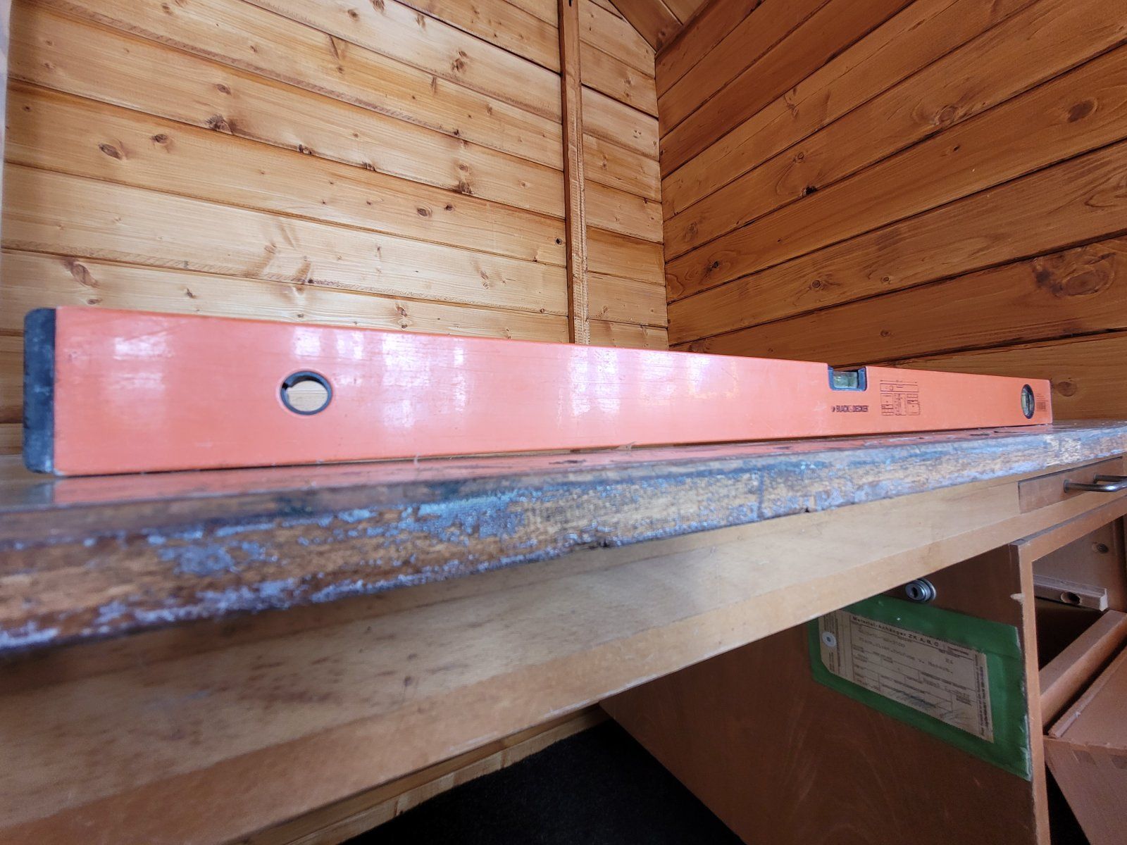

:daumen: sehr gut möglich - auf jeden Fall kontrollieren!
Ich habe bei schlecht laufenden Schubladen Holz auf Holz in Vergangenheit Skiwachs aufgerieben (einfach kalt ein paar mal über die Laufflächen von Schublade und Schiene gefahren). Das funktioniert soweit sehr gut.
:daumen: & darauf achten, dass es ein möglichst hartes Wachs ist. Stichwort: hoher Anteil von Carnauber.
Im Holzwerkerbereich wird auch gerne mal ein Teelicht genommen.
Ist halt ein recht weiches Wachs, und damit nicht so langlebig. Funzt eigentlich nur dann gut wenn die Schubladen lackiert oder beschichtet sind.
Abschließend noch:
Wenn ich das auf'm Handy richtig sehe, sind die Laufschienen etwas eingelaufen/angeschrappst. Wenn sie später nicht mit viel Gewicht belastet werden, sollte das bisher empfohlene Prozedere langzeitlich ausreichend sein.
Wenn die Schubladen eher schwer beladen werden sollten, wäre das langfristig nicht ausreichend - in dem Fall hätte ich aber auch noch was in petto...
Ist dann zwar noch ein wenig mehr Aufwand, u.U. müsstest du dann noch kurz beim "Dorfschreiner" vorbei schauen, taugt dann aber auch für die jahrelange Beladung mit schwerem Kram... ;)

Zu den Schubkästen: Gängigmachen am besten mit Wachs. Wenn das Ding feucht gelagert war, dann muss das Holz erst trocknen und schwinden, dann haben sie auch wieder mehr Luft und laufen besser.
Wenn sie wirklich gut laufen sollen, dann bau auf passende Vollauszüge um. Blum Movento z.B. Kriegts als Laie z.B. beim Lignoshop

Danke für die vielen Tipps. Soll möglichst einfach gelöst werden. Werd bisschen Schleifen und mit gutem Carnabau-Autowachs Wachsen. Da is noch genug übrig aus vergangenen autoputzaffinen Tagen. 😅
TischPlatte hängt schon gut durch.
Der Schubladenkasten is ja separat angeschraubt, wüsste jetzt nicht wie ich das wieder gerade bekomm 🤔 is aber nicht so schlimm.

TischPlatte hängt schon gut durch. Anhang anzeigen 1752167Der Schubladenkasten is ja separat angeschraubt, wüsste jetzt nicht wie ich das wieder gerade bekomm 🤔 is aber nicht so schlimm.Anhang anzeigen 1752168
Miss mal die Diagonalen vorne am Schubkastenabteil. Dann siehst du, obs winklig ist. Ggfs. kannst Du die Sache nit Kanthölzern abstützen und wieder in die richtige Richtung bringen. Würde auch gegen das durchhängen helfen.
