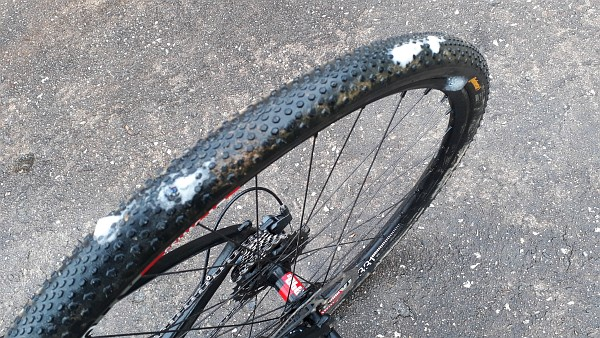

Terra Trail (vorne): Luftaustritt Profilblock

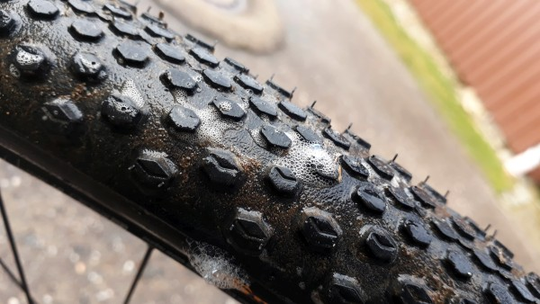

Terra Speed (hinten): 8 winzige Löcher, nicht nur auf Lauffläche
Man hört und liest leider immernoch viel über Undichtigkeitsproblemen der Conti Terra-Modelle. Die Reifen waren nach kürzester Zeit komplett durchlöchert, die Milch hatte praktisch null Funktion (siehe Fotos).
Ich konnte meine im letzten Frühjahr wieder an den Händler zurücksenden.
Meine damalige Theorie lautete, der Reifen verträgt sich irgendwie nicht mit der Stan's Milch oder Doc Blue. Es gab Berichte, dass die original Conti-Milch funktionieren könnte. Kann mir das jemand bestätigen?
Da mich der Reifen aufgrund seiner Fahreigenschaften wirklich überzeugt hat, möchte ich noch nicht aufgeben.

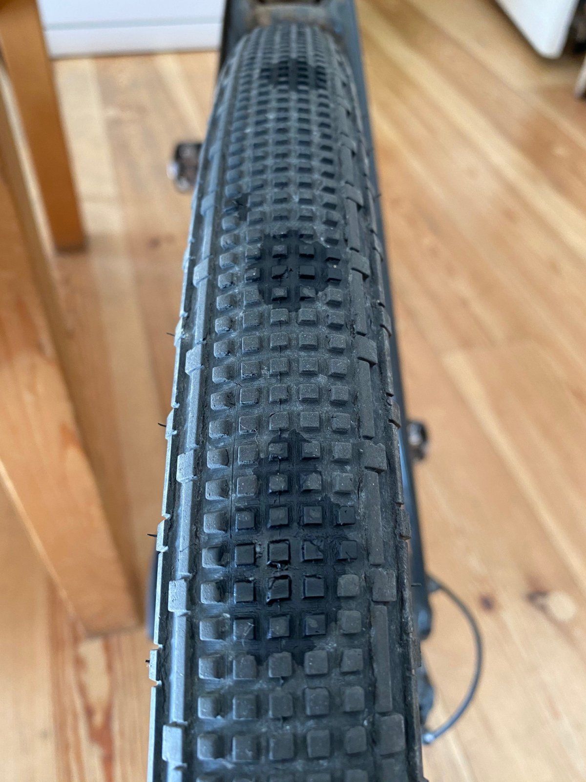

Welches Verschleißmuster zeigt der Gravelking SK bei Euch? Nach 2500km artgerechter Nutzung tubeless verlor mein Hinterreifen vergangene Woche vermehrt Luft. Nach Auffrischen der Dichtmilch bildeten sich über der Lauffläche Flecken, siehe Bild. Hatte ich Pech mit Dornen a.ä. oder verschleißt die Karkasse schneller als die Lauffläche? Vielen Dank für Eure Einschätzung!
2500KM finde ich eigentlich OK; andere Reifen bauen deutlich früher ab.
2500km find ich eigentlich auch nen ganz guten Wert, aber nur schade, dass der Reifen vom Profil her ja noch einen guten Eindruck macht.
