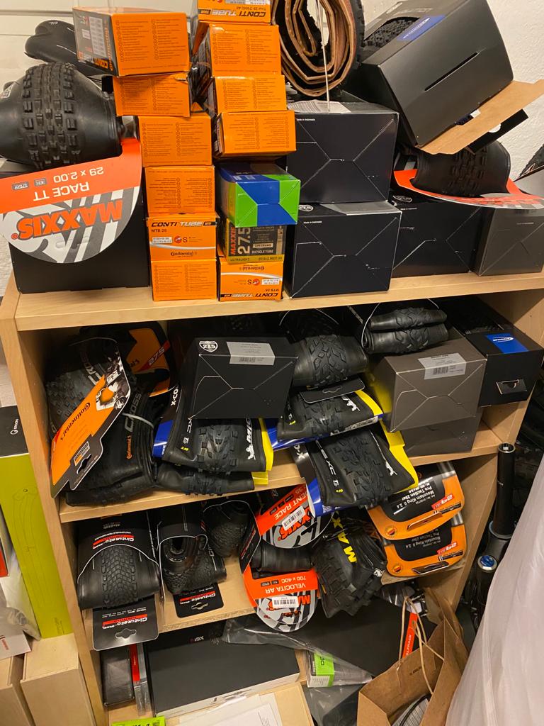

Womit wir wieder beim Thema sind: reifen sind eine kleine Wissenschaft! ;)
...die man sich nur empirisch erschließen kann :lol:
