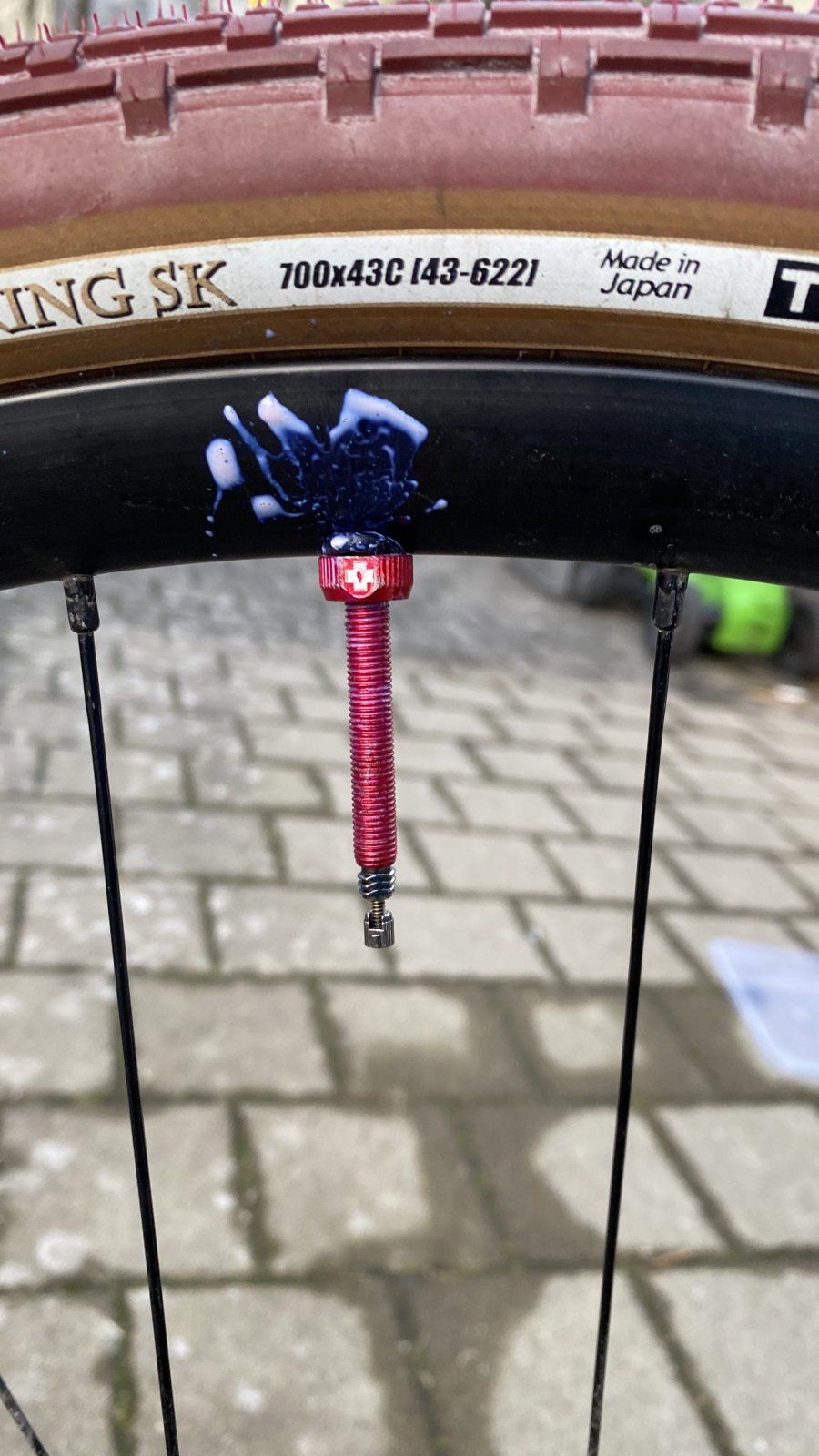

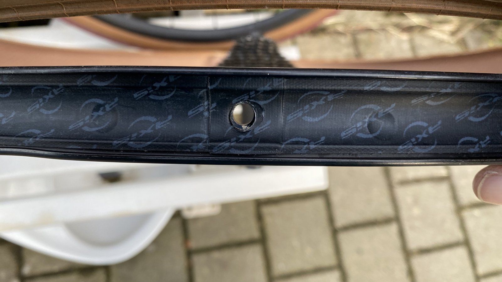

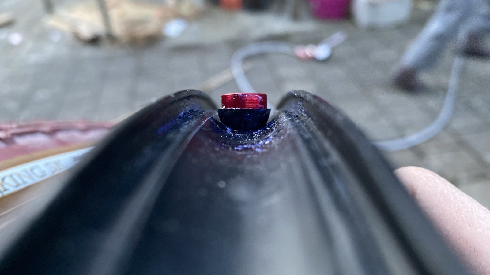

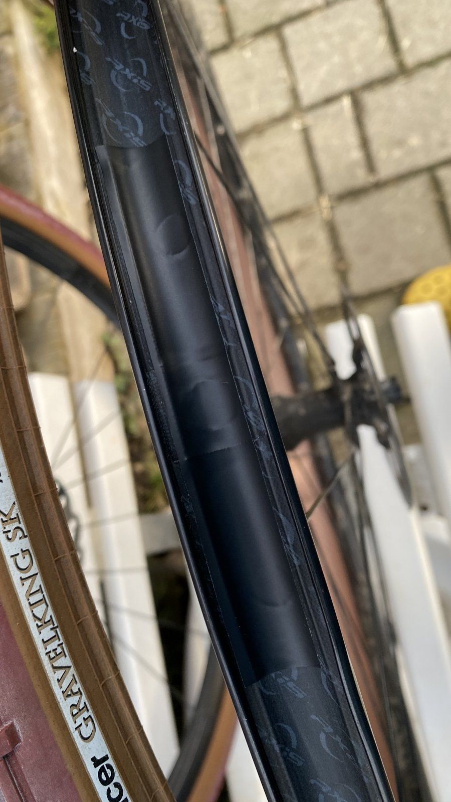

Schlauchlos Erfolglos.
Kurzes Update. Heute die Tubeless-Montage versucht. Passt alles soweit, Reifen ploppt gut rein, Spüli und co.
Leider bekomme ich das Ventil nicht dicht. Habe ja das orig. Band drauf gelassen. Das Loch vom Schlauchreifen genutzt. Verwende die Muc-off-Ventile. Habe alle Gummi Adapter versucht. Auch mal das Loch in der Felge mit Band überklebt und mit der Nadel ein Loch etc. Pfeift kräftig ab ca. 2bar zur Ventilbohrung raus. Auch verschieden stark angezogen. Handfest bis Schraubenschlüssel. Dichtmilch dran, etc.
habt ihr mir spontante Tipps?
Anhang anzeigen 983094Anhang anzeigen 983095Anhang anzeigen 983102Anhang anzeigen 983104
Ich würde es mal mit einem Ventil mit einem anderen Sitz und dadurch größerer Überdeckung probieren.
Bei mir haben die DT Swiss Ventile gut funktioniert:
Nur der Vollständigkeit halber, hast du es auch mit Inbus unten ins Loch und die Mutter oben Gegenhalten probiert? Oder wie genau hast du den Schraubenschlüssel angesetzt? Ich hab heut denselben Umbau gemacht und musste das Ventil (auch MucOff) ziemlich fest mit dem Inbus anziehen, so dass der Gumminöppel ordentlich in die Öffnung gepresst worden ist.
Sowohl als auch. Beides Probiert.
Es muss nicht zwingend das Ventil sein. Felge hat ja ne Kammer, kann auch irgendwo übers Felgenband undicht sein. Das Band was drauf ist kann evtl. nix taugen. Weiss ja nicht ob das Tubeless-Geeinget ist. Sieht zwar vernünftig aus, aber weiß ja nie. Werde das jetzt komplett runter nübbeln und richtiges TL-Band verlegen, sauber reinigen davor.
Ich habe ja drei Verschiedene Adaptergummis dabei, bei allen das gleicht. Einer siht genause wie dein Bild aus.
habe ich auch schon erlebt, kam aus dem ventil, das problem war aber schlecht geklebtes felgenband (nicht ich, sondern ein händler ...)
richtig saubermachen, mit aceton usw wirklich rückstandfrei machen und neu ordentlich draufziehen half.
Das stimmt. Das Bild oben sieht aber schon ziemlich danach aus, dass es dort suppt. :)
Hast du es mal strammer angezogen als auf dem Bild oben? Ich habs nicht fotografiert aber gefühlt steckte der Gummi deutlich weiter bei mir drin.
Bei mir bläst es vorn noch ganz leicht am Übergang von Mantel und Felge ab, ich hoffe aber mal, das gibt sich durchs Radeln. Meiner Erfahrung nach kann das dauern, bis das mal komplett dicht ist, da reicht eine winzige Unebenheit am Mantelreifen.
Wenn man den Reifen mal an der Wange entlang führt, spürt oder hört man es uU., wo es bläst.
Dann könntest du den Reifen mal so auf die Seite legen, dass die Milch in die undichte Stelle läuft und dort aushärtet.
