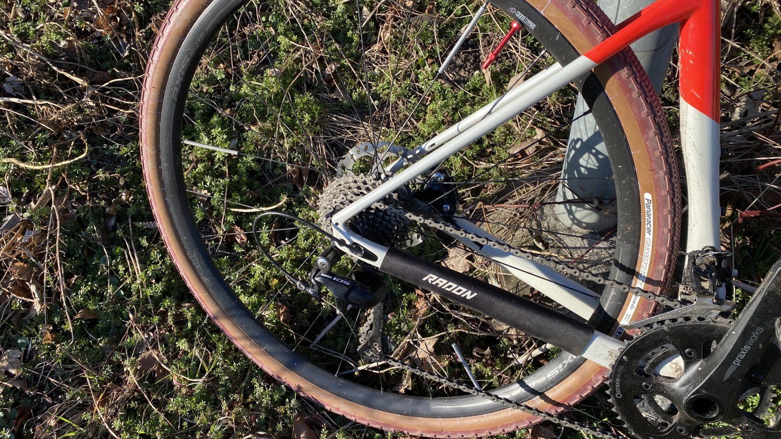

Dieses Tubeless...
Komisch. Dachte wenn dicht dann dicht???
Hinterrad macht Probleme. Nach der ersten Nacht war hinten die Luft raus. Dann nach einer ersten 10km Fahrt die Folgenacht druckstabil. Gestern 30km Runde ebenfalls druckstabil, Heute Morgen auch alles gut, 20km zur Arbeit. Heimweg dann nach 15km hinten die Luft wieder raus. Musste nachpumpen. Komischerweise bin ich direkt davor ein recht schnelles Stück mit 50km/h die Landstrasse runter. Druck war wohl um 1bar. Da hat's die Milch schon rausgedrückt. 5km zu Hause wieder flau.
Kann es sein das die Felge nicht fitt ist? Ich bin kürzlich ja ca. 3km mit Plattfuss den Rest zum Ziel gefahren. Wenn auch langsam und vorsichtig bei Unebenheiten. Aber hat das der Felge evtl. geschadet? Ich verliere hinten Luft zum Ventilloch. Entweder ist das zu fest/zu lose eingeschraubt. Glaub ich nicht, vorne passt es ja. Oder das Felgenband nicht sauber geklebt, wobei das wirklich gut aussah. Also nochmal alles runter, reinigen und neu kleben/befüllen?
mit den Gravelking hatte ich noch keine Probleme. Hatte den aber noch nicht in Tanwall. Frag mich ob es daran liegt.
mal sehen wie es auf der FlowEX läuft.....auch weinrot aber schwarze Flanke....ist im Zulauf. Werde berichten
liegt definitiv nicht am Reifen/ oder Tanwall. Ist ja vorne alles bestens. Ich verliere duch die Ventilbohrung luft. Also entwder das band oder das ventil schlecht gesetzt. Schmeisse jetzt im ersten Schritt mal sas ventil raus und wieder rein.der trick ist wohl nicht zu lockeraber such nicht zu fest, richtig?

Ich schraube mit den Fingern so fest wie es geht...passt.

Habe mein Ventil hinten jetzt auch mal max. handfest gezogen, war evtl. zu locker. Ausserdem hab ich hinten noch den kleineren Gummikonus drin, vorn hatte ich eine Nummer grösser verwendet. auch ein punkt. Werde ich Morgen früh ja wieder sehen. 20km zur Arbeit.
