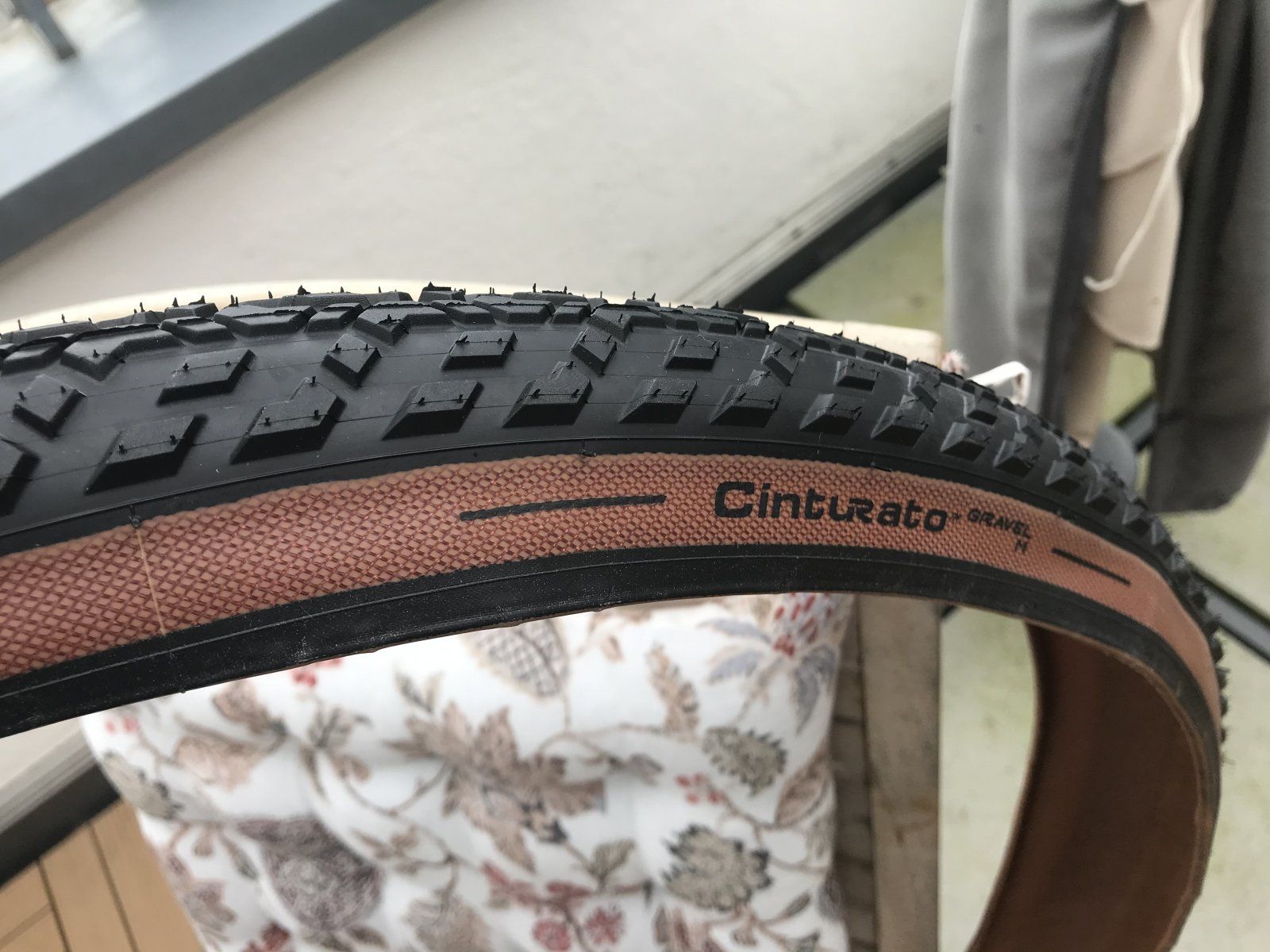

Der hintere Bonti GR2 ist so gut vom Mittelprofil her ziemlich runtergeschrubbt und jetzt geht es öfter mit dem Gravel in den Wald.
Natürlich stilsicher! ??
Anhang anzeigen 1008418Anhang anzeigen 1008419Anhang anzeigen 1008420Anhang anzeigen 1008421

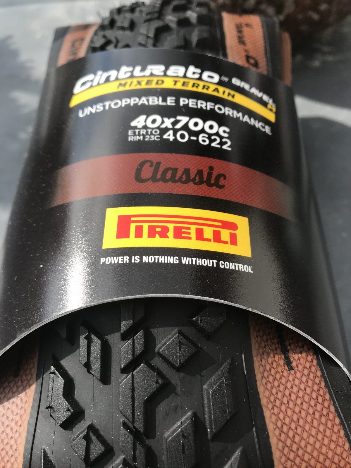

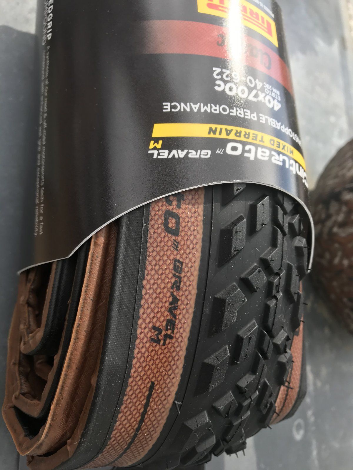

Kannst du bitte noch etwas zu seinem Vorgänger sagen?! Zu dem Bonti GR2 habe ich recht wenig von dir gehört!
Ist der so unauffällig, hat der seine 40mm Breite gehabt und war der tubeless einfach dicht zu bekommen?
Vielen Dank für ein paar Infos!!!

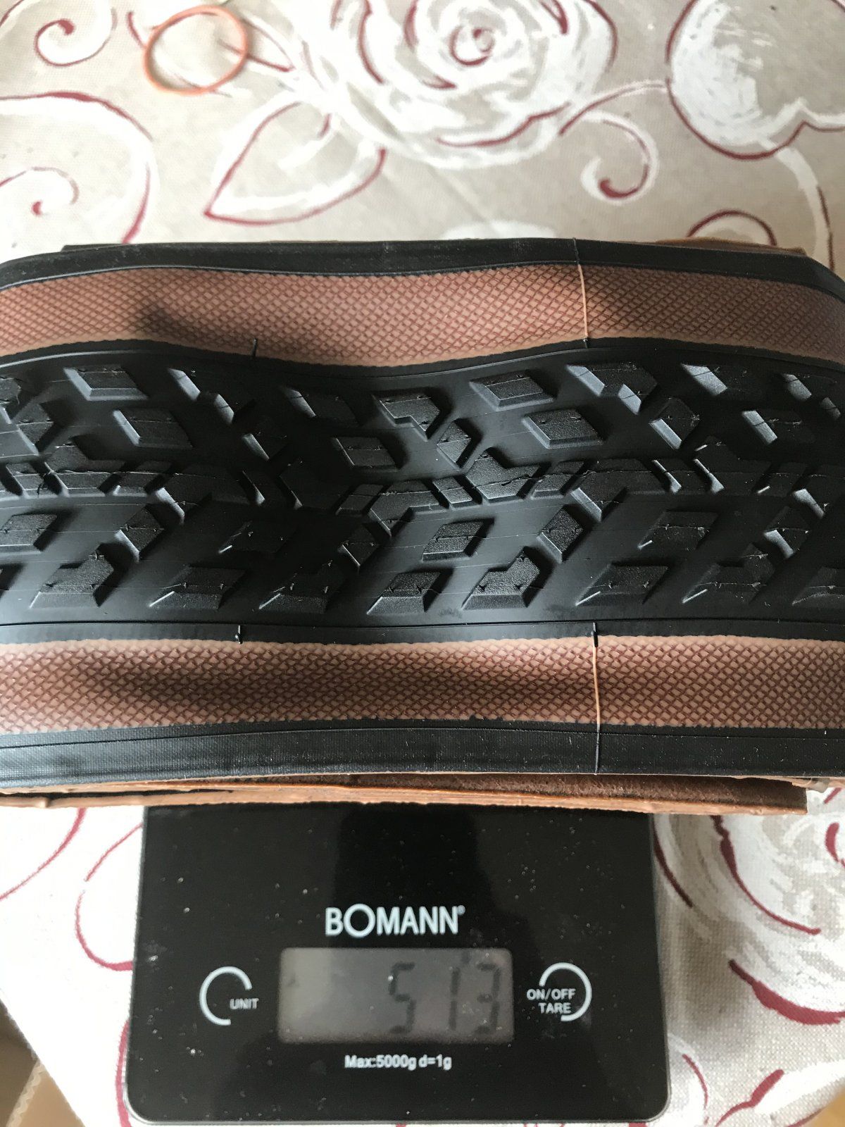

Also, im Prinzip dem Conti Terra Trail sehr ähnlich, Unterschiede:
  • leichter (407 und 430 Gramm)
  • kein Dichtmilchschwitzen
  • doch etwas höherer Verschleiß (Hinterrad)
  • noch etwas schnittempfindlicher (aber 1 Salami half)
Kein (für mich) spürbarer Unterschied bei Tubelessfähigkeit (ok, beim Terra hatte ich ein „Montagsmodell“) und Rollwiderstand.
Die mokkabraunen Seitenwände sind optisch, bei erdtönigen Rahmenfarben, meiner Meinung nach 1 Hingucker. ?
Hoffe, das hilft.??

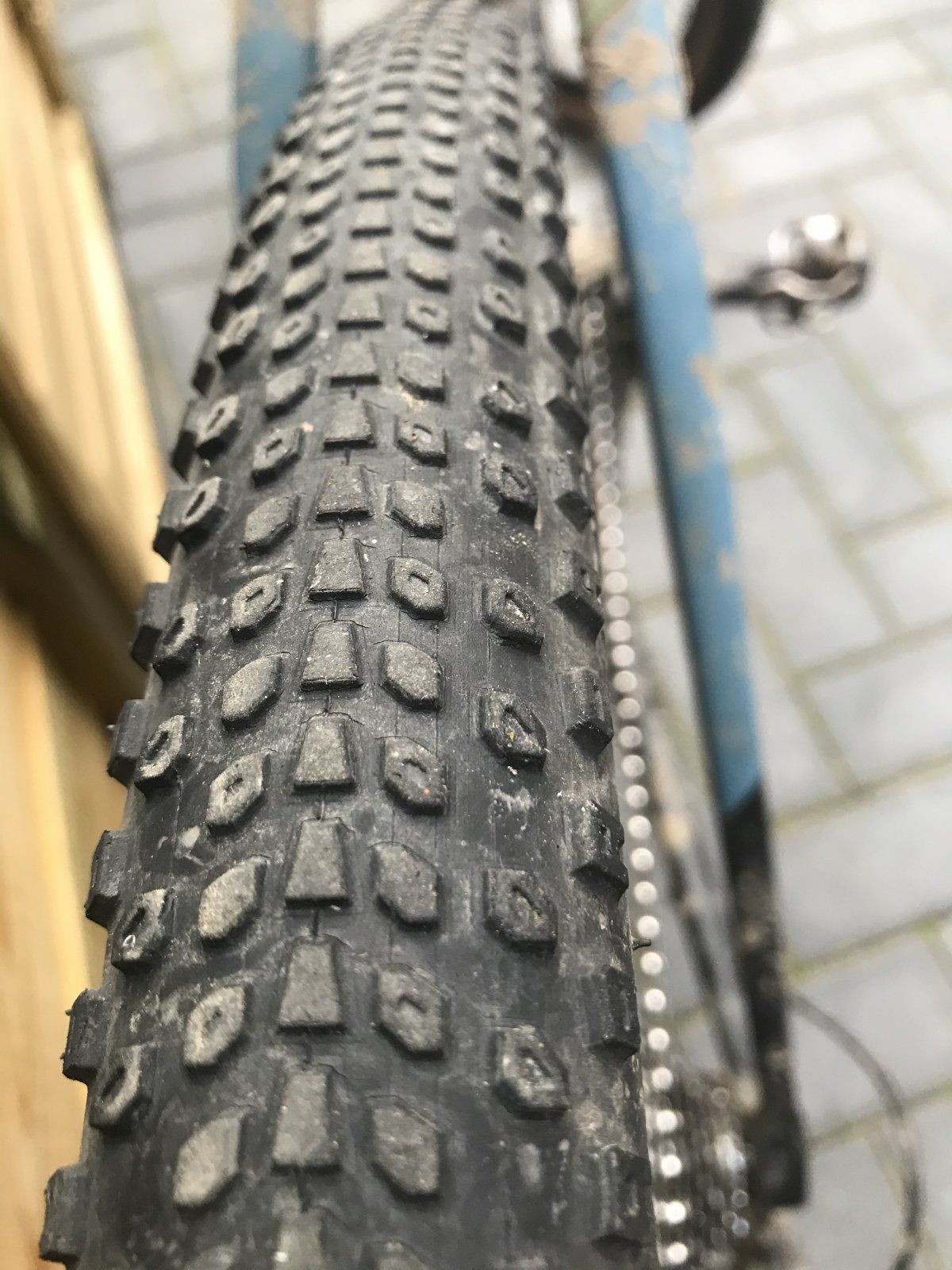

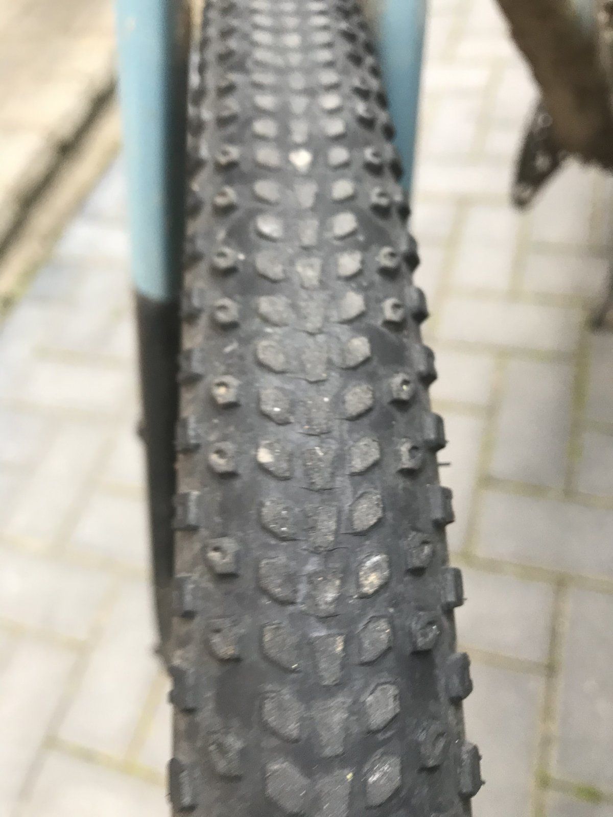

Ich schrub jetzt den vorderen Reifen hinten runter, bevor ich mal wieder beginne, über andere Reifen nachzudenken. ?
Laufleistung müsste ca. 2,5kkm sein.

Verschleiß Anzeige :)
