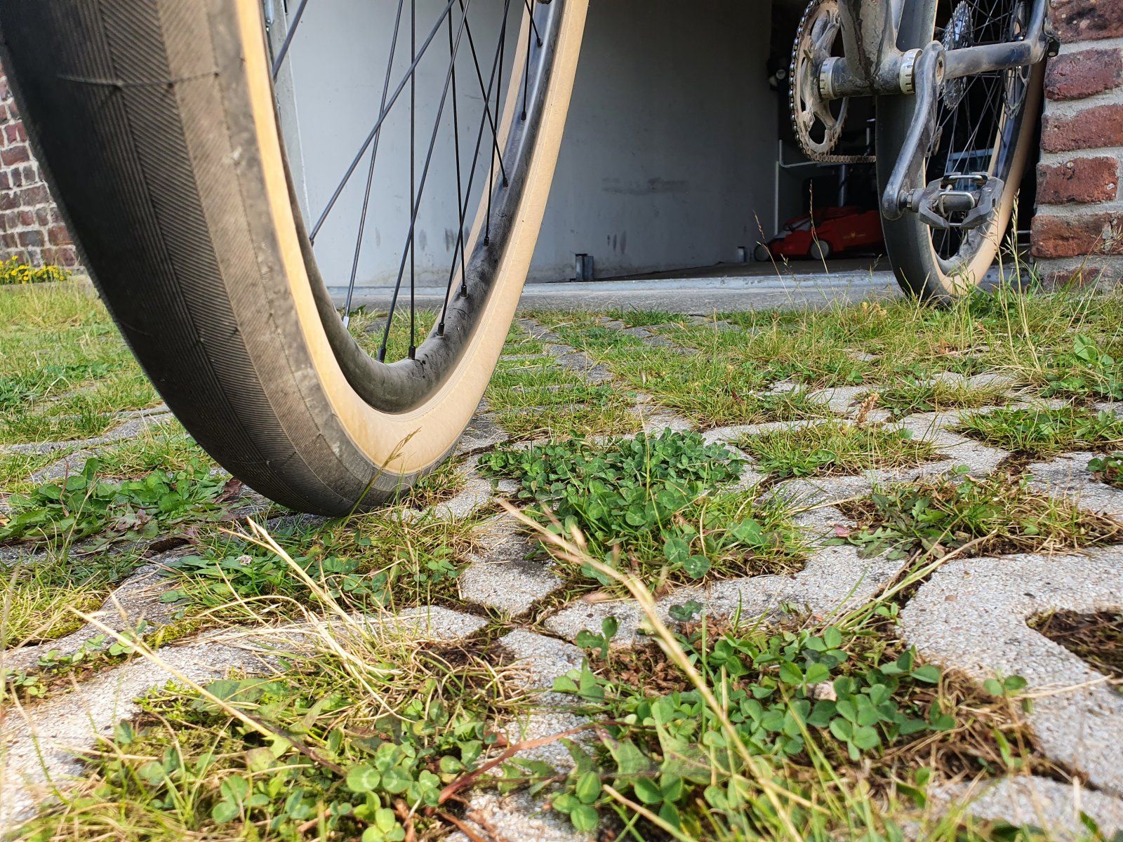

Hab es dann aufm dem Nachhauseweg nochmal extrem gemerkt an einem asphaltierten, total ausgefahrenem/rundgefahrenem (konvex) Feldweg. Nach Hause, aufgepumpt, Manometer eingepackt. Fazit: mit 3,5 bar v/h nix, mit 2,5 bar richtig schon deutlich self steering.

Ich hatte das gleiche Verhalten vor Jahren mal, als ich dieses Rad
von Raceking 2.0 mit 2.5/3bar auf diese sehr zartflankigen, 54mm breiten (2.5bar) umgestellt habe. Mit 3bar (zuviel) war das weg, mit den Raceking auch.
Meine einzige Idee war, dass die recht schmalen Felgen (19C) zusammen mit den sehr weichen Flanken, wenig Druck und der Lenkgeo nicht harmoniert haben.
Auf Schotter war's super, auf Asphalt schnell bergab war's sehr seltsam.
Ehrlich gesagt glaube ich inzwischen auch eher es sind die dünnen Seitenwände + die Felge ist evtl. sogar zu breit für mein Gefühl (Reifen zu eckig, dürfte ruhig runder/birniger sein).
Dünne Seitenwände führt natürlich zu mehr Walken, das kann ich mir unter anderem auch als Grund vorstellen. Die Drahtreifen, die du vorher hattest, waren wahrscheinlich deutlich steifer. Steiferen/dickeren Karkassen macht aber auch eine (zu) schmale Felge weniger aus. Ist am Mtb ja genauso, einen Downhill-Drahtreifen kann man fast auf jede beliebige Retro-Felge werfen, das macht dem kaum was aus. Dünnere, leichtere Karkassen werden hingegen zickig, wenn die Felgenbreite nicht gut passt.
Aber "zu eckig" kann ich mir nicht vorstellen. Das Fatbike-Selfsteering kommt ja eigentlich gerade eher von zu ovalen Reifen, bzw. von einem sich zu rapide ändernden Abrollumfang nach außen hin.
Die Schwalbe davor konnte ich vorne problemlos um 2 bar fahren. Auch tubeless, obwohl als Drahtreifen offiziell nicht tubeless ready. Das war auch der Hauptgrund für den Wechsel.
hm also, wegen luftdruck, nicht wg lenkwinkel oder so
wie sieht denn das stollenprofil aus, und wie rum montiert?

Der gravelking ließ sich spontan nicht problemlos auf der breiteren Felge vom mtb montieren. Sitzt zu locker und springt nicht ins felgenbett, auch nicht mit tubeless Pumpe oder Kompressor. Auf der bisherigen Felge klappt das auch wieder nicht. War bei der ersten Montage auch schon so, geht nur mittels temporär Schlauch montieren.
Habe daher nur spontan mal auf der bisherigen Felge mit und ohne Schlauch probiert. Beide male mit 2,0 bar. Ohne Schlauch self steering, mit würde ich sagen wenig bis gar nicht.
Vielleicht lass ich es einfach so. Vorne schlauch, hinten tubeless. Dann kann ich wenigstens angenehm niedrigen druck fahren.
Ja. Denke ich auch. Scheinbar hat es eher nichts mit der Felgenbreite zu tun. Evtl. würde eine breitere Felge helfen, ich glaube es aber nicht. Vermutlich ist die Seitenwand einfach zu dünn und evtl. trägt auch der eher lockere Sitz des Reifens auf den bisher getestesten Felgen zu dem Effekt bei.
Danke für dein Feedback.
Mich hat stutzig gemacht das der Reifen sich scheinbar nochmal auf der Felge gedreht hat. Hab ich daran gemerkt das (ja, nerdy, ich weiß) die Schrift nicht mehr sauber zum Ventil ausgerichtet war. Kann natürlich auch ich gewesen sein, als ich von temporär Schlauch auf tubeless umgebaut habe. Glaube aber eher die Reifen sind nochmal verrutscht bevor sie sich gesetzt haben.
Insgesamt ist mir das alles sehr suspekt. :)
