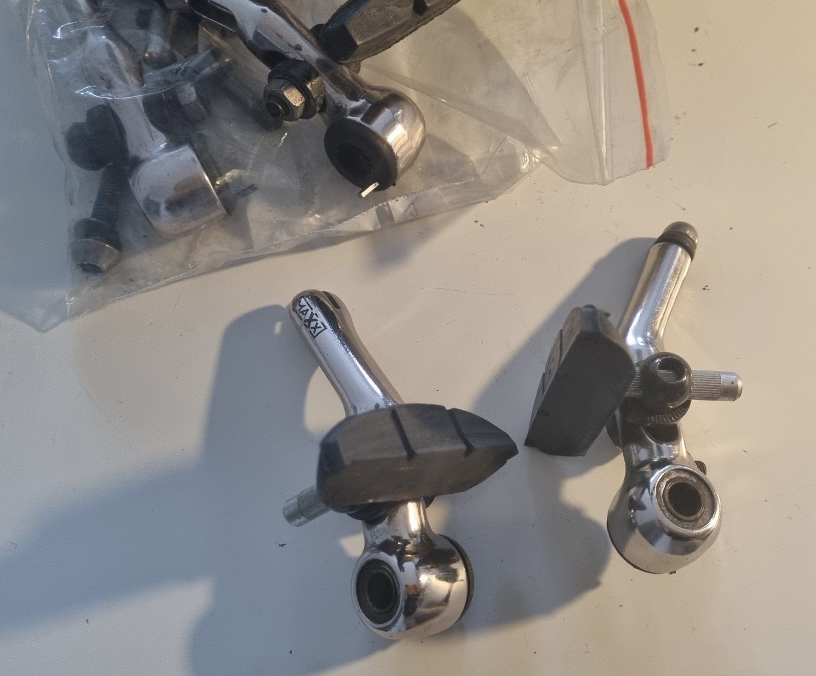

Hallo, weiß wer was das für Cantis sind?
maxcycles. gab's aber evtl. auch von anderen herstellern?
ich glaube der Kommentar bzgl. KI war ein Hinweis auf die Unterschiede.
Die meisten Maxcycles haben diese speziellen Bremsschuhe, verschraubt durch den Arm, die gesuchten nicht...,
aber beide Varianten gabs von Maxcycles. Im verlinkten Thread sind ja beide unterschiedlichen Typen zu sehen.
Die gesuchten gabs auch von Maxx und etwas ähnliche, zu ähnlich um wohl nicht von der gleichen Firma in Taiwan produziert worden zu sein, auch von Corratec, sogar in elox bunt.

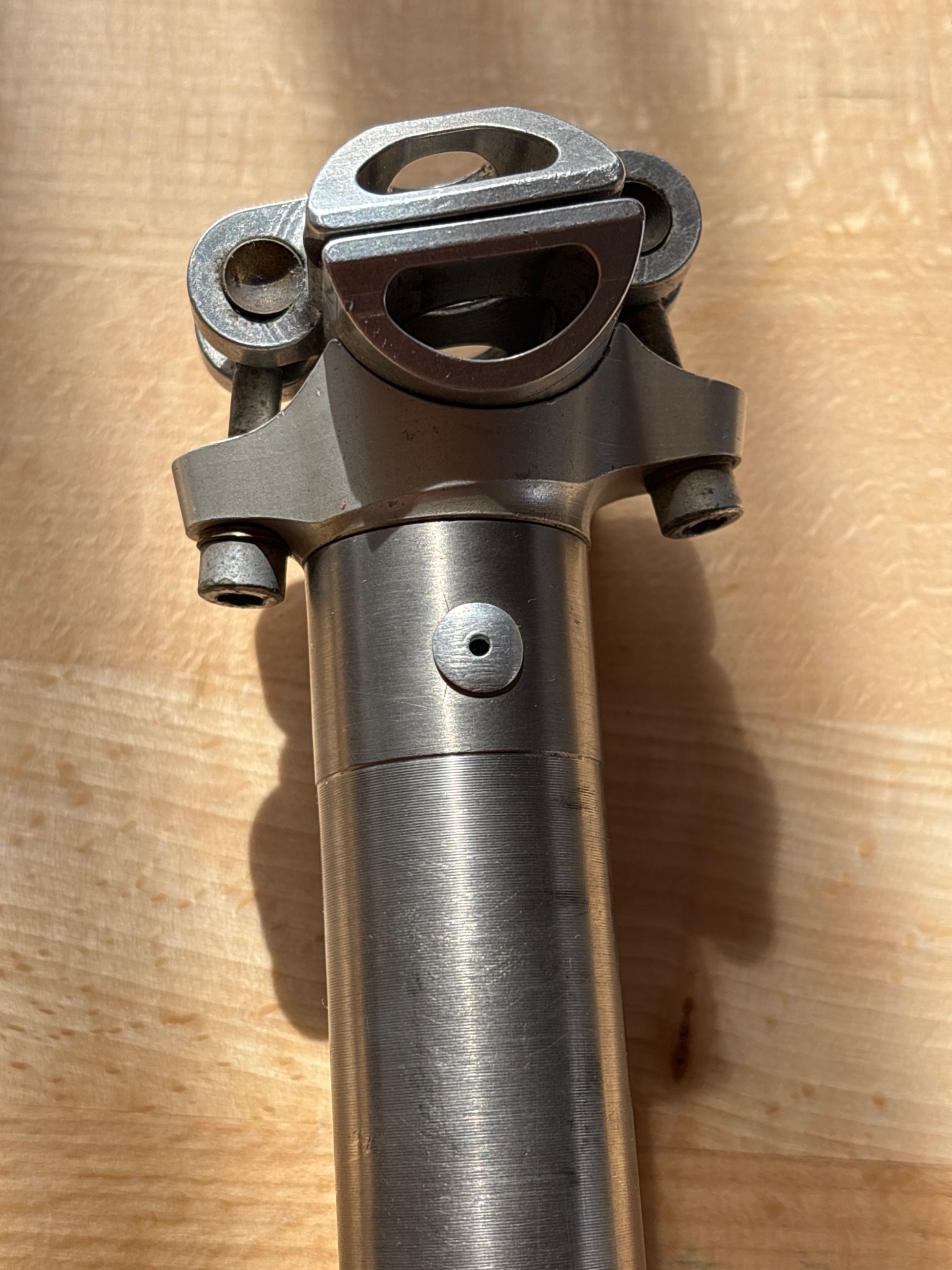

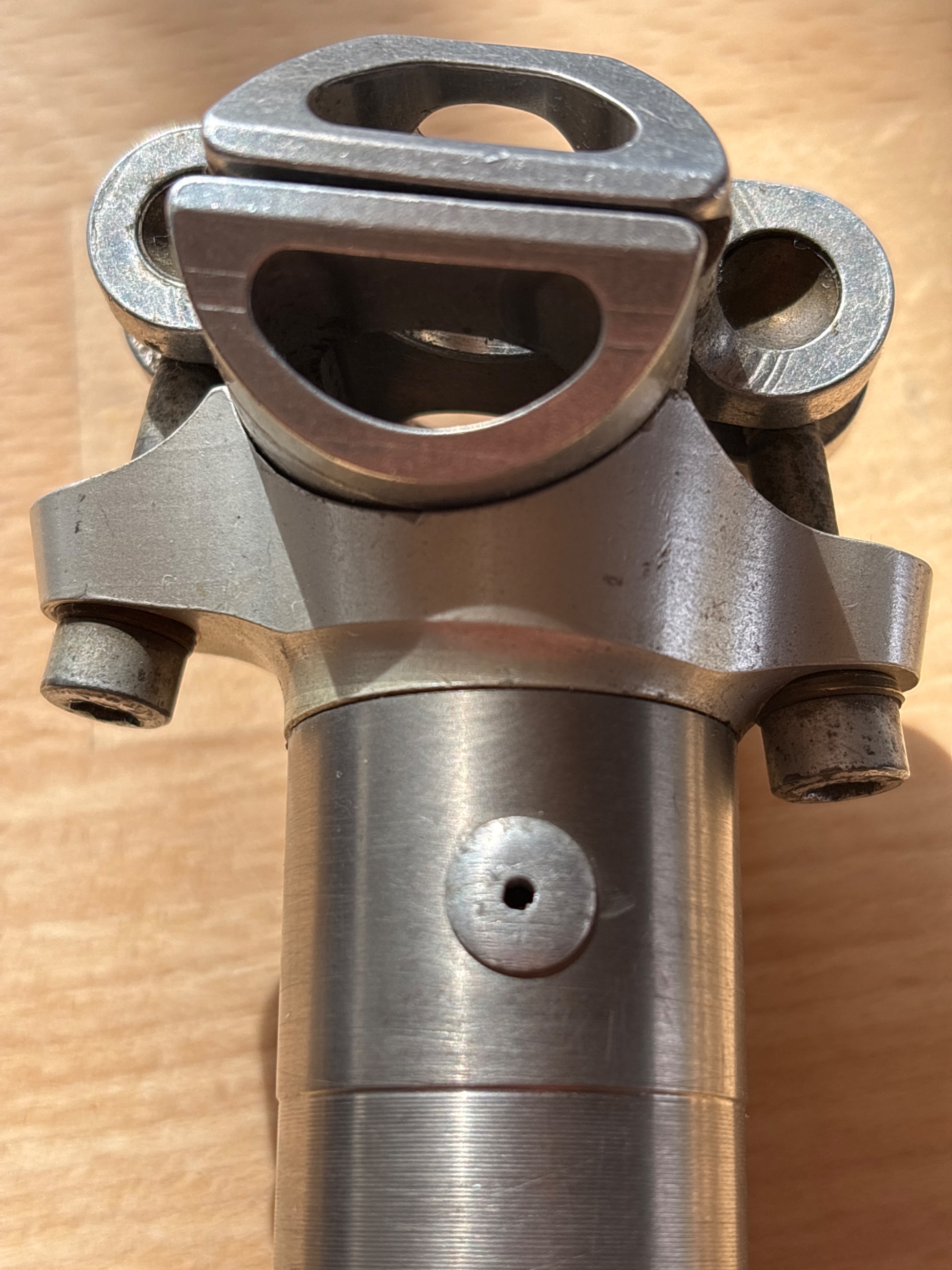

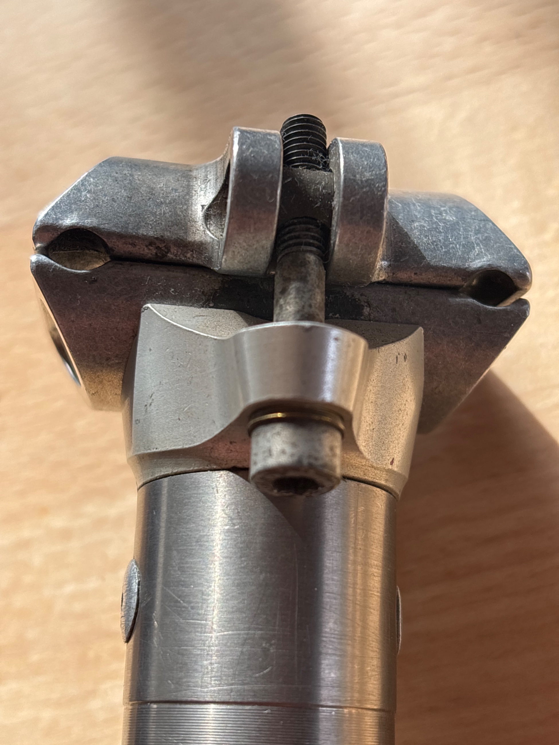

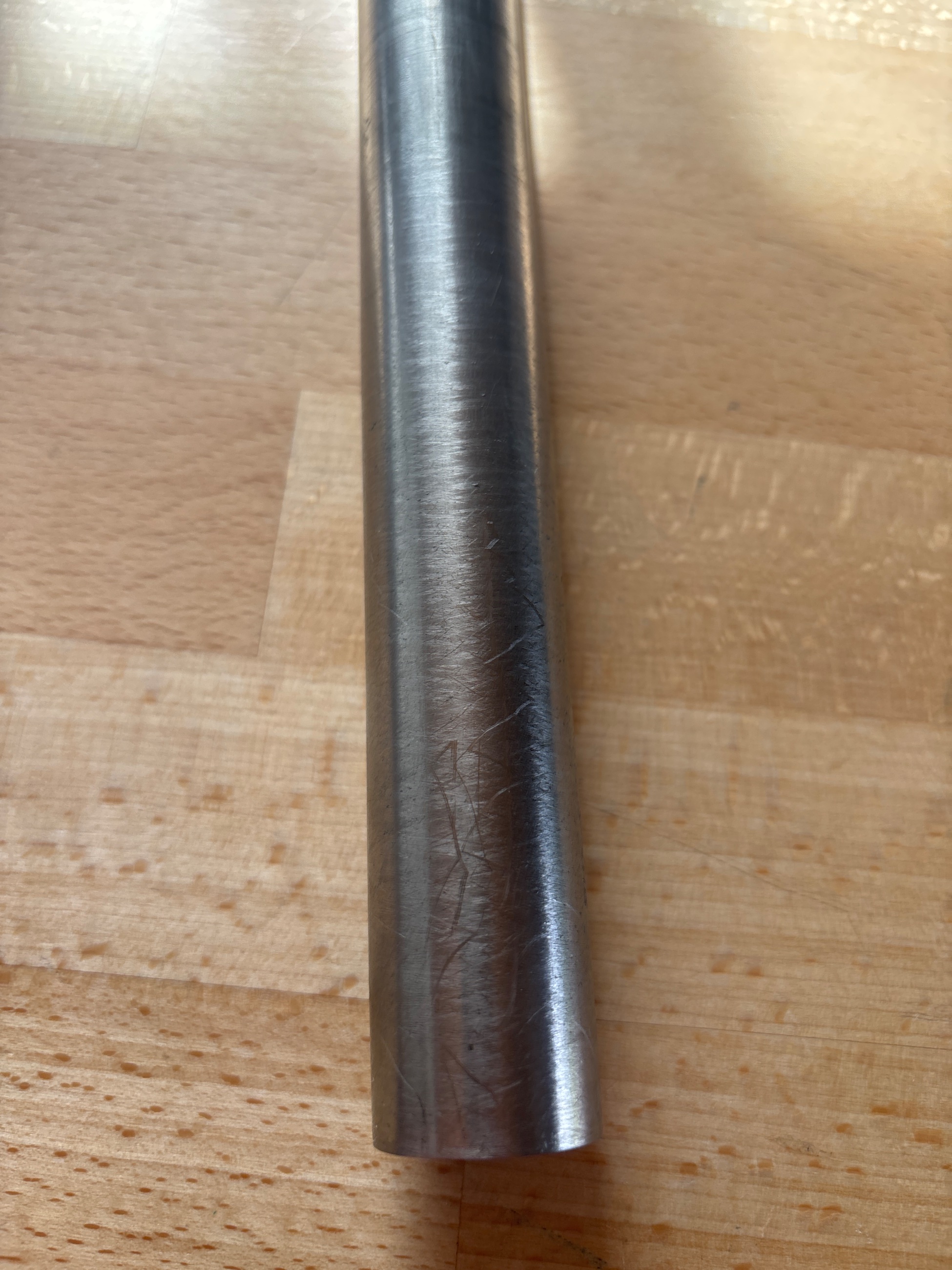

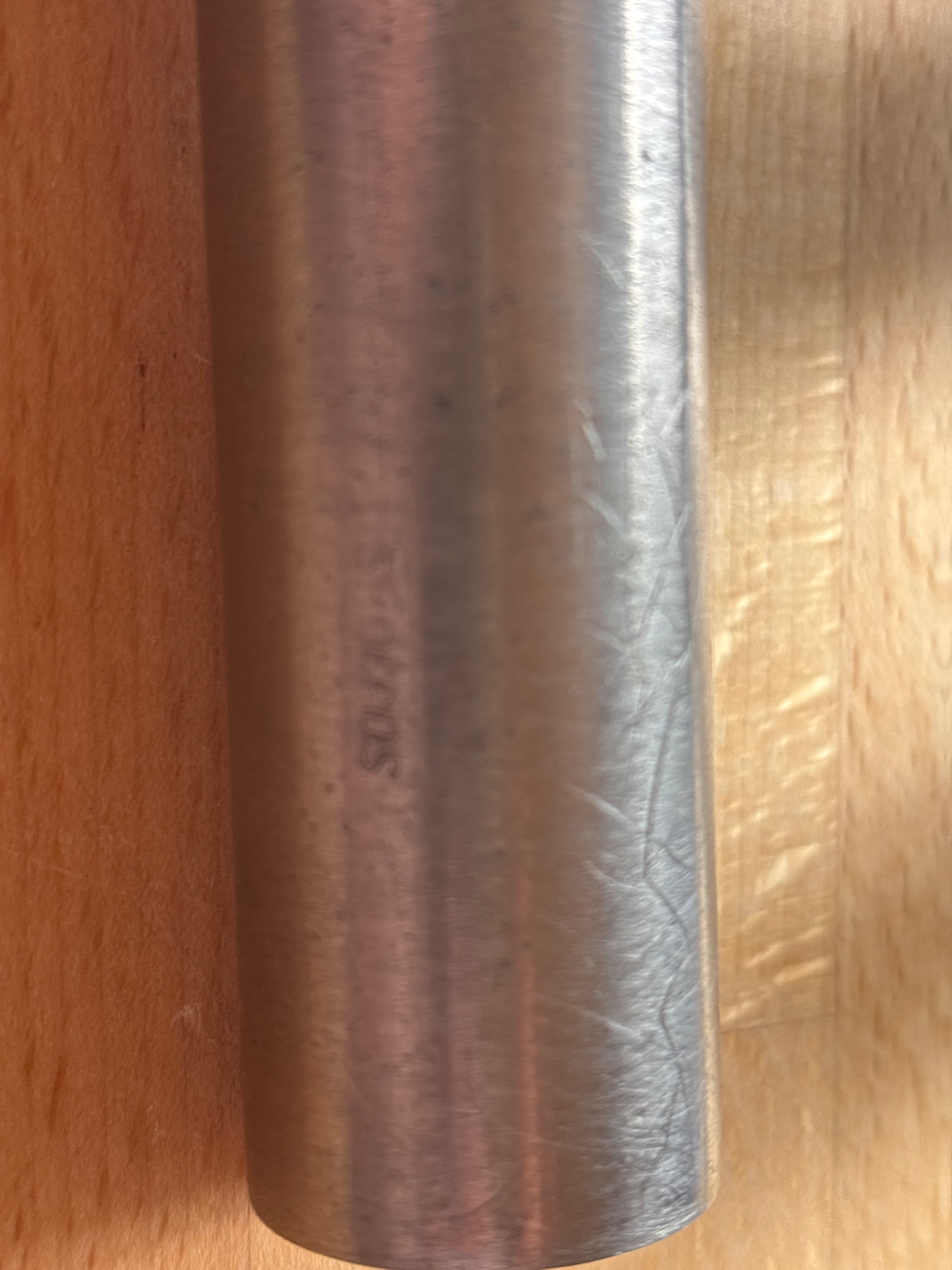

Hallo zusammen,
Bräuchte bitte kurz Eure Hilfe. Ich habe diese Titansattelstütze. Dachte sie wäre Syncros, hat aber diese Nieten.
Ist die ein frühes Modell, oder ein anderer Hersteller?
Vielen Dank für Eure Hilfe

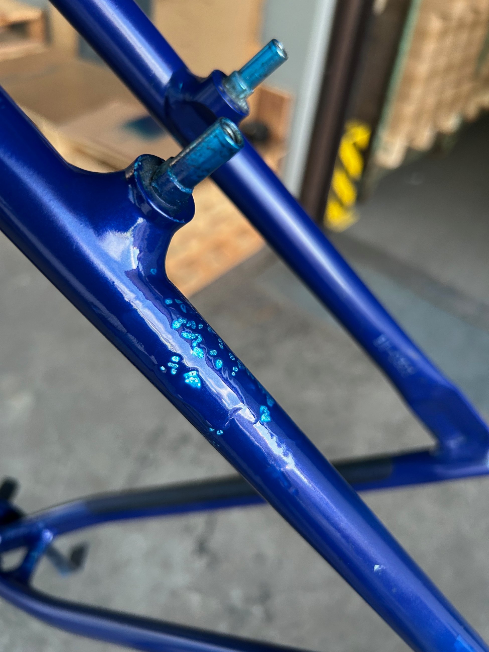

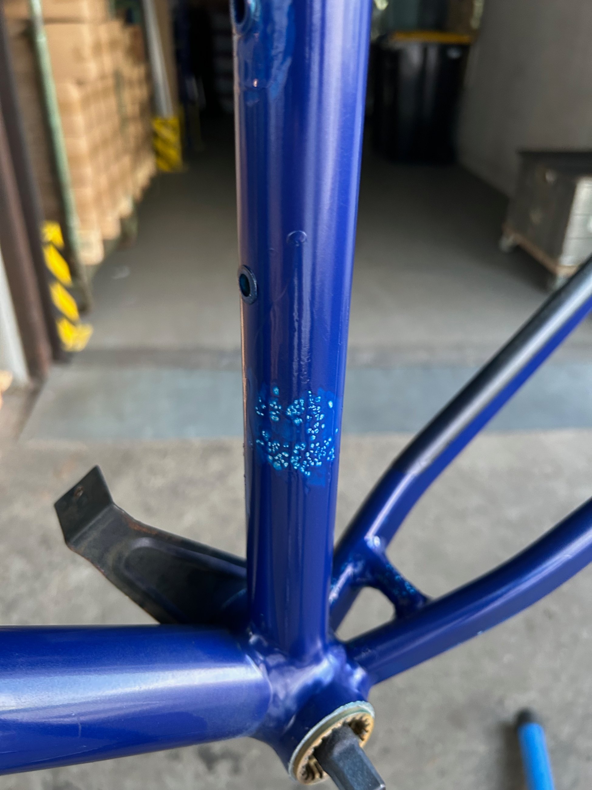

Hi, habe hier ein Cannondale H600 (Alu-)Rahmen geschenkt bekommen. Tretlager ist festgegammelt, läuft aber noch gut, reicht also noch für eine Runde.
An manchen Stellen blüht es unter dem Lack, möchte ich ausbessern, muss nicht perfekt sein, eine 6/10 reicht mir aus. Glücklichlicherweise sogar nen fertigen, passenden Lack gefunden.
Abgeschliffen und mit Alkohol gereinigt, transparenten Haftgrund drauf, antrocknen lassen und dann die Farbe drauf. An machen Stellen kommt es nach mehreren Schichten ganz gut (6/10), an anderen "perlt" es direkt ab. Habt ihr ne Ahnung was ich da falsch mache?
Da scheint sich etwas nicht zu vertragen, ist der Haftgrund auch als Primer für Alu geeignet?
Ja, ist er.
Dieses Abperlen passiert ja auch nur an manchen stellen. 🤷‍♂️
https://www.lackversand.de/mipa-1k-haftpromoter-spray-farblos-400-ml/213360000
Produktinformationen "Mipa 1K Haftpromoter Spray farblos 400 ml"
Mipa 1K-Haftpromoter ist ein vollständig farbloser, universell einsetzbarer Kunststoffprimer für den Einsatz auf im Fahrzeugbereich üblichen Kunststoffen (z. B. PP-EPDM, ABS, PC, ABS-PC, PMMA, PA, PUR, PVC, GfK).
Aufgrund der speziellen Formulierung ist aber auch eine Haftung auf weiteren, schwierigen Untergründen ohne vorheriges Anschleifen problemlos gegeben.
Er ist einsetzbar auf: Stahl, Aluminium (auch poliert oder eloxiert), verzinkten Untergründen, Edelstahl (auch poliert), Buntmetallen (auch poliert), verchromten Untergründen, Pulverlacken und KTL-Beschichtungen. Das Material bietet eine große Zeitersparnis durch schnelle Trocknung und Überlackierbarbarkeit sowie Wegfall von Schleifarbeiten.
Überlackierbar mit Mipa 1K- und 2K-Decklacken. Der Mipa 1K-Haftpromoter ist farblos und UV-stabil, kann daher auch mit Mipa-Klarlacken überlackiert werden.
Ich würde ja meinen, hier ist der Untergrund nicht sauber gereinigt, irgendetwas was der Lack gar nicht mag ist dort noch auf der Oberfläche. Vielleicht Fett, Öl, Silikon oder evtl. ein Lösungsmittel?
Nach dem Schleifen sollte mit Isopropanol gereinigt werden, vor dem Grundieren dann noch gut Zeit zum Ablüften lassen.
