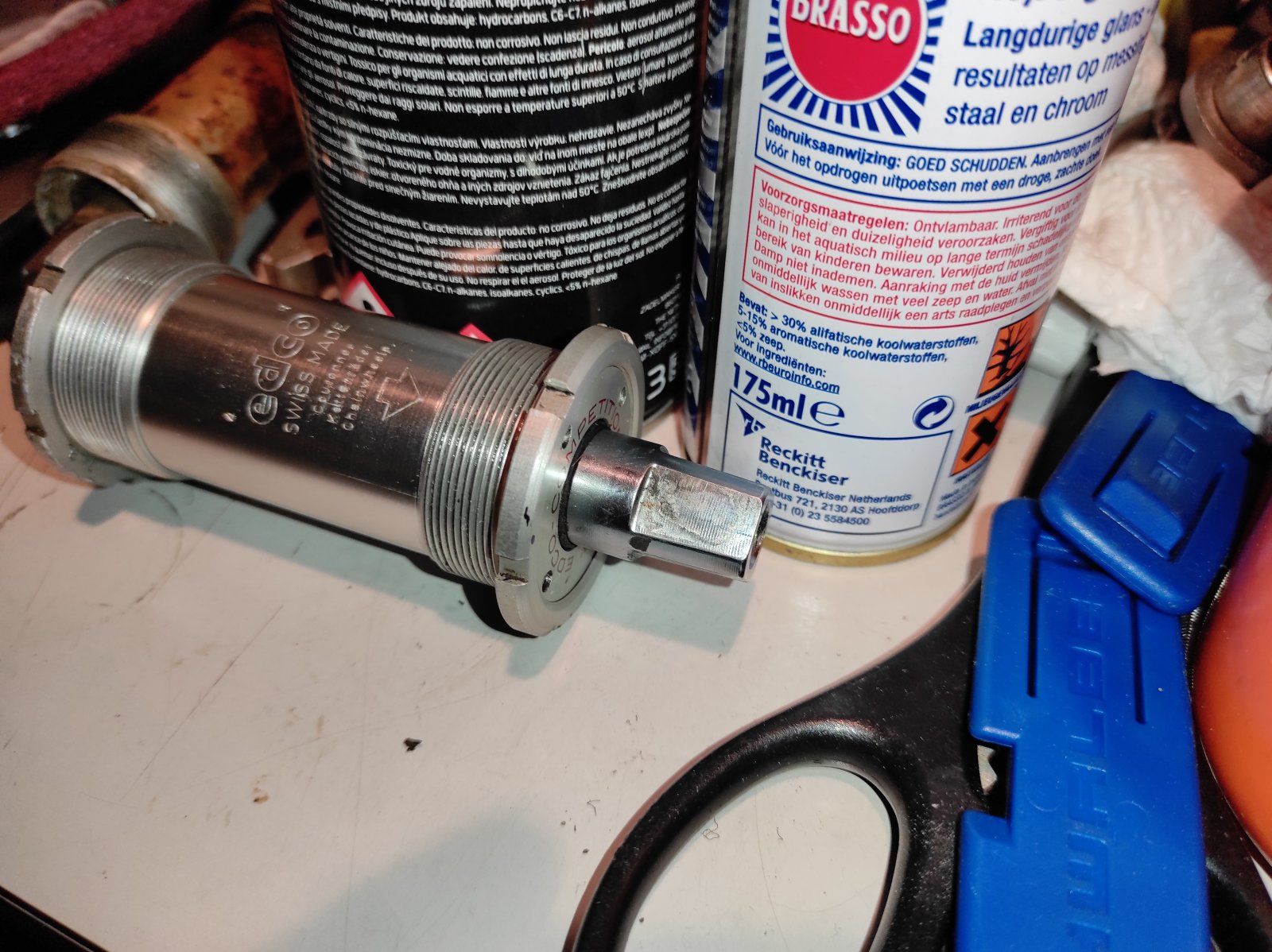

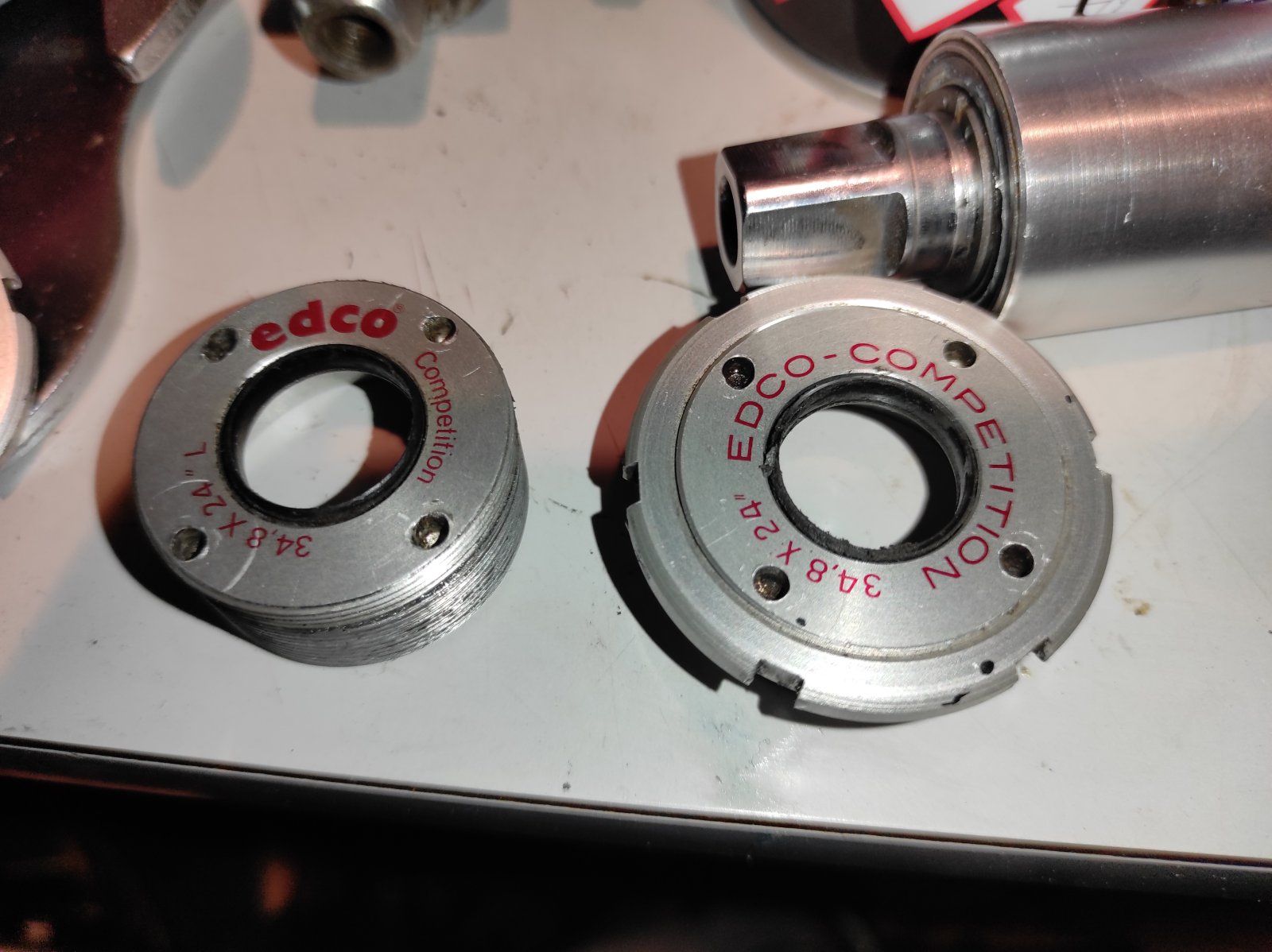

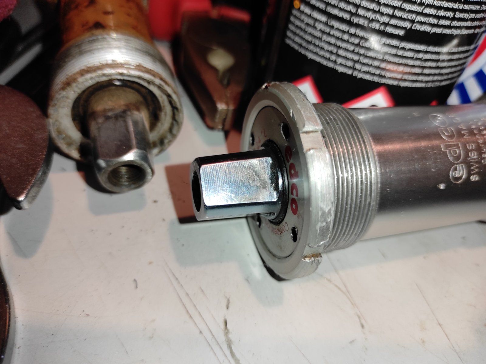

Heute nen EDCO competition demontiert. Beschriftung der Lagerschalen ist unterschiedlich. Gab's das dicke Logo erst später? Hab ich nen Generationenmischling?🤔
Außerdem ist die Welle (~122,7...) asymmetrisch drin.
Was gab es da für Spezifikationen?
Danke
Anhang anzeigen 1826288Anhang anzeigen 1826289Anhang anzeigen 1826291
Assymetrische / exzentrische Innenlager gabs von Edco
Das hier ist eines für RR, aber man sieht sehr deutlich die unterschiedliche Lange Achse auf den Seiten.
https://www.ebay.com/itm/284625727575
Hier übrigens auch erwähnt
https://velobase.com/ViewComponent.aspx?ID=0a807b4c-e642-40fd-bd4a-f621acb2b1e5&Enum=119
Das mit der unterschiedlichen Beschriftung sieht in der Tat etwas komisch aus, wurde da mal eine Schale getauscht oder erneuert?
Das edco Logo ansich war schon immer dick und in Kleinschreibung. Das wurde so ja z.B. auf die Naben gedruckt. Ich denke dass man das bei den Innenlagerschalen zunächst technisch nicht so hinbekommen hat, deshalb einen anderen Font und Großbuchstaben gewählt hatte.
