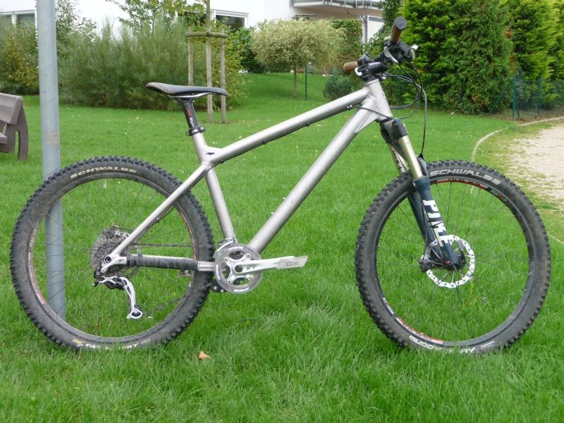

was da raus kommt kannst du bei meinen 101 sehen:
FR-Vernunftsversion mit XT/Pike/DT 240s/5.1/Fat Albert/Louise/Kefü 13 kg
oder
Race-Bekloppten-Version mit XTR/SID/DT 240s/4.2/Supercomp/Alu/leichten Reifen/Marta SL/komplett Titan/Alu-Schrauben/Carbonstütze und -lenker... 10 kg
