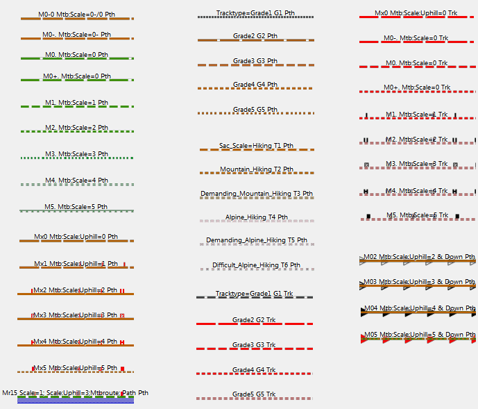

Ne nicht ganz, der Teil "Wege with mtb attribute oder sac_scale" ist der Wichtige. Zweiter Block mit Bild bei der Legende:
https://openmtbmap.org/de/about-2/map-legend/
Pfade sind durch den mtb-scale und sac-scale gut unterscheidbar und Forstwege durch den Tracktype=grade1-5. Wirkt auf den ersten Blick erst mal etwas viel, aber wenn man die 0-5 Kalssifizeirungen der OSM mal verinnerlicht hat muss man sich nur noch merken: je gestrichelter/gepunktetet desto heftiger ;)
