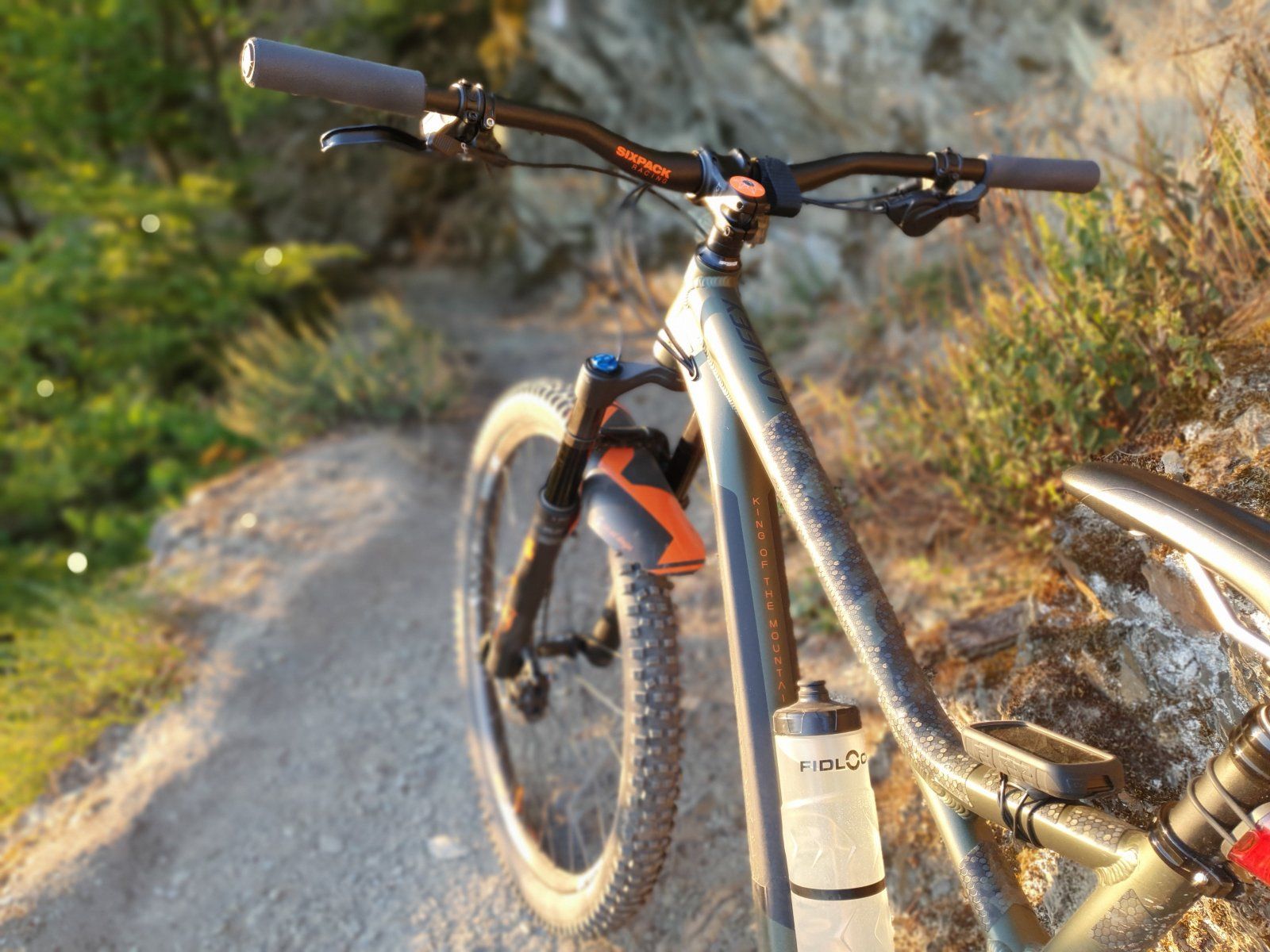

zu 2.: hatte auch arge Probleme mit der Sitzposition, wie @rad_fan schon geschrieben hat, musste ich auch etwas herumspielen. Bisher mit gutem Erfolg, Sattel etwas nach vorne gerückt, ein klein wenig abgesenkt, Lenker getauscht mit hohem Rise und einen Spacer nach gelegt, wie den Vorbau getauscht.
Bisher ok, werde wohl den Vorbau noch tauschen, dass er von 35 auf 31,8mm Länge kommt.
zu 3.: ich gebe mir nach der Knie-OP auch extrem Mühe und muss sagen, ich lasse das Gewicht am Bike, da es an mir auch irgendwie extrem haften bleibt....
Zur Anfrage wegen der Reifenkombi, ich fahre auch einen Mix, vorne 2,6er Marry und hinten Hans Dampf in 2,35. Mir rutscht der hintere zu sehr im Winter. Wollte aber mal als Gewichtsbaron auf der spanish Lady den Baron von Conti ausprobieren in 2,4 vorne wie hinten.
Wegen Vorbau usw. hier paar Bilder.
Bleibt alle gesund in der doofen Zeit.
