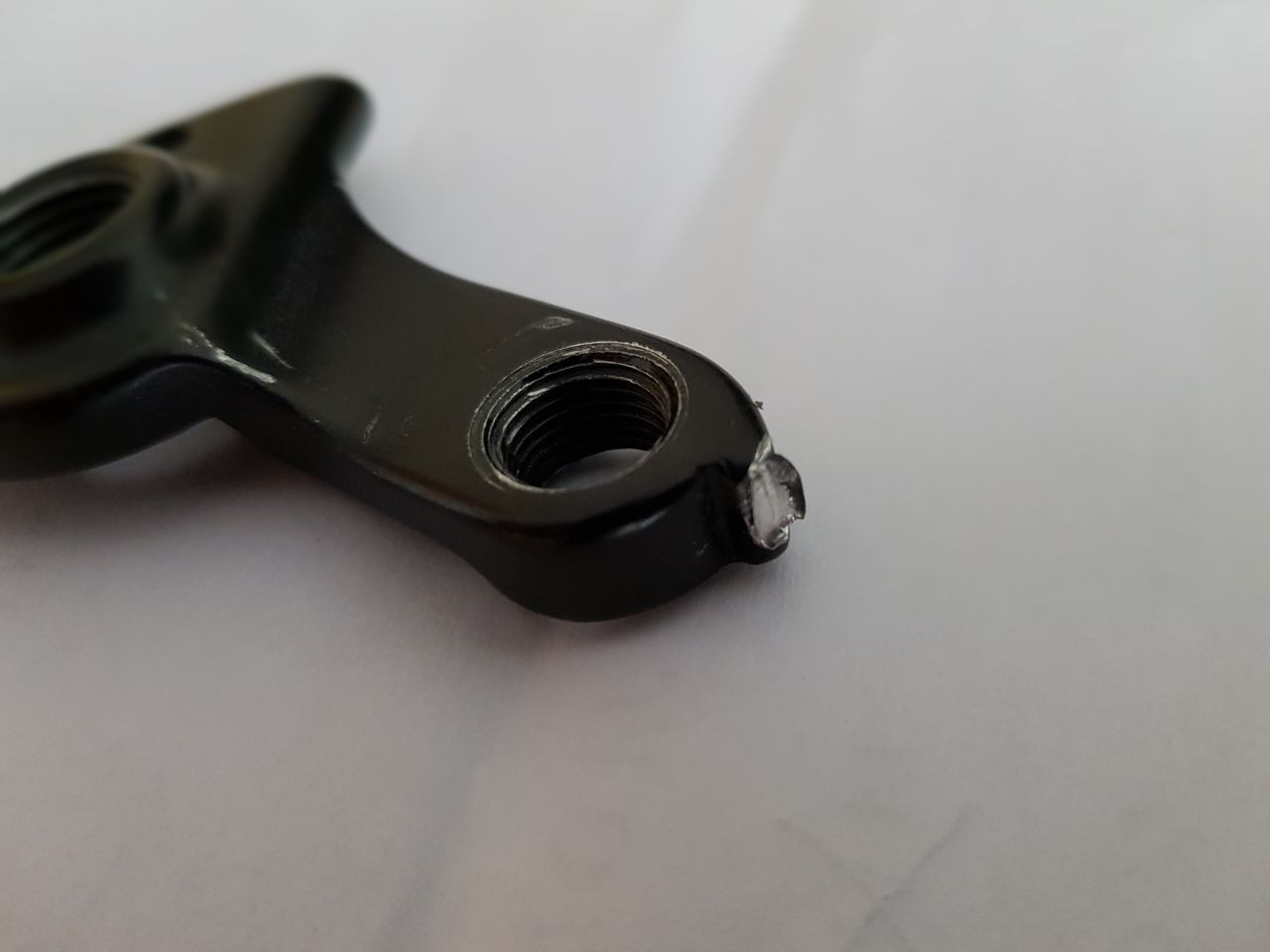

Ich habe ein Problem mit der Paßförmigkeit von Schaltauge und SRAM Schaltungen.
Das sieht dann nach einem Jahr immer so aus:
Wer tut mir einen Gefallen und schaut mal bei seinem Loki / Laufey bei Gelegenheit nach?
(Hinterrad ausbauen und sich mal mit dem Handylicht anschauen...)
Danke und Grüße,
CC.

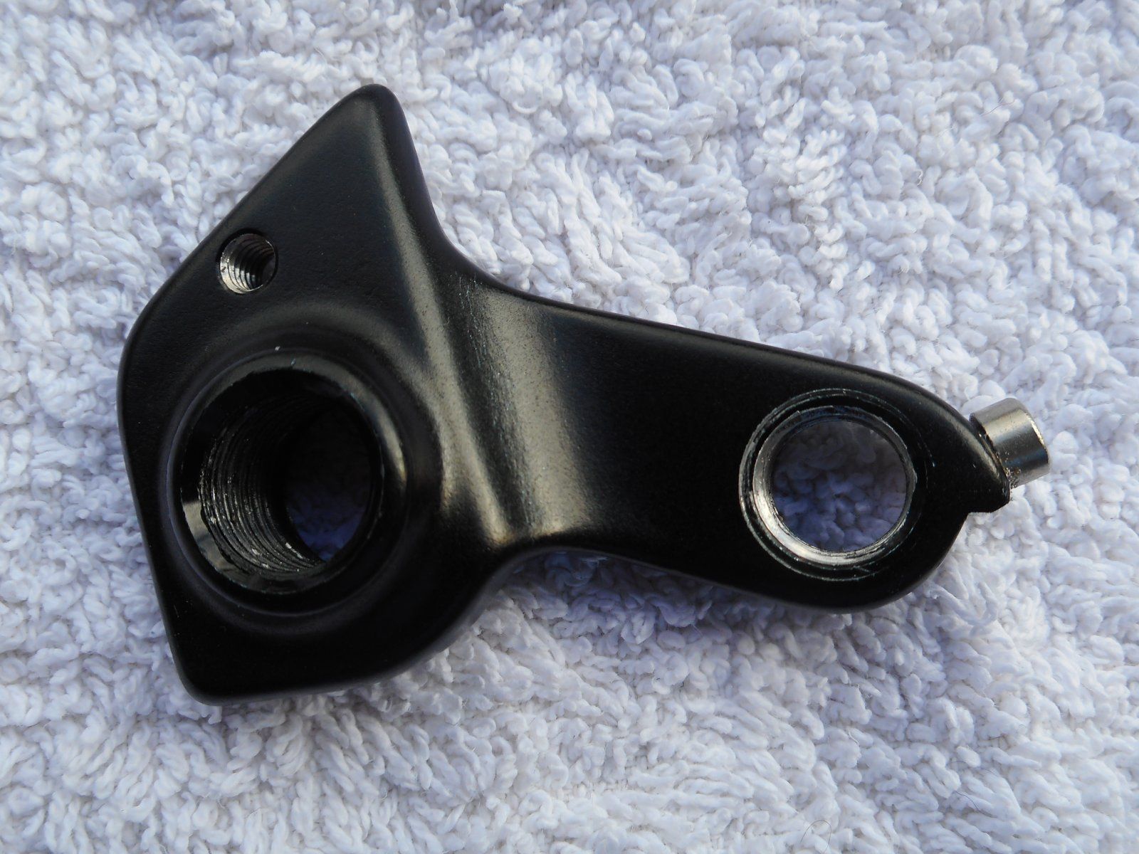

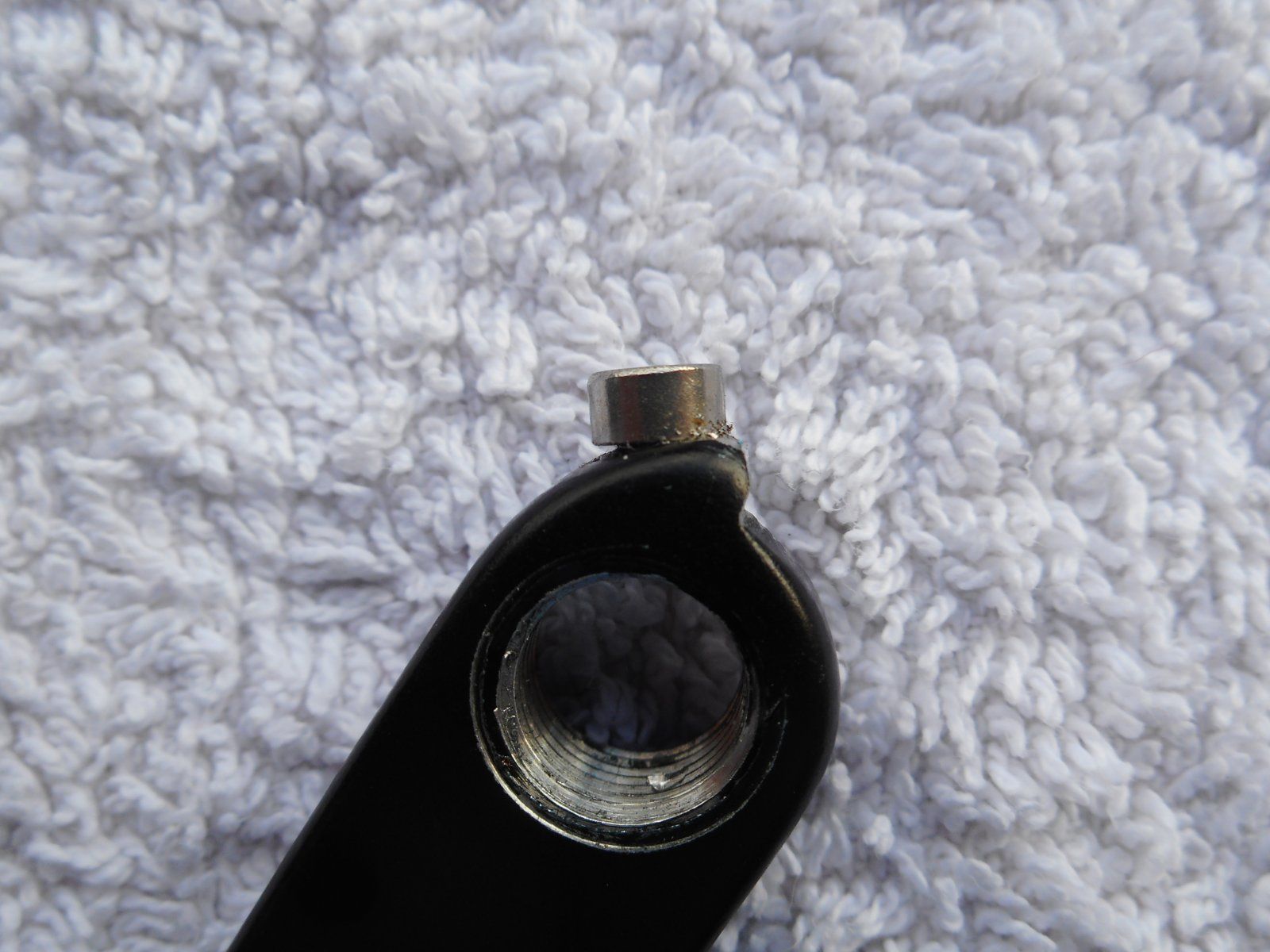

Es gibt zwei verschiedene Schaltaugen fürs Loki, eins für Shimano und eines für Sram wenn ich das richtig in Erinnerung habe.....

Mein Spezi und sein findiger Mechaniker haben hierfür eine Lösung gefunden.....
falls jemand Bedarf hat.....Spezi hat wohl noch 2 Stk. vorrätig, da sein Loki zum Verkauf steht:heul:
Ich nehme den "findigen Mechaniker" ;)
Das Problem scheint kein Eizelfall zu sein. Schlecht für den Ruf von Orbea.
