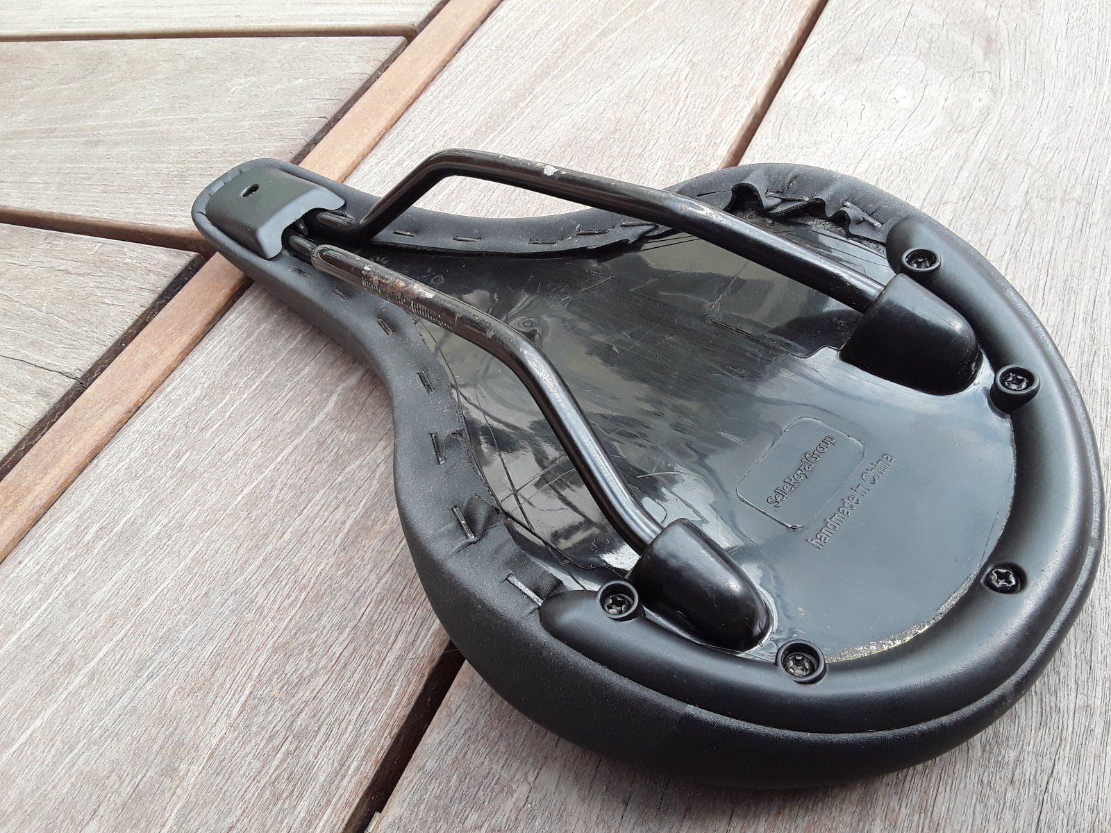

Was ist Dir denn dieser Sattel Wert?
Seit geraumer Zeit fahre ich auf Leder durch die Lande.
Der original Sattel liegt im Regal und würde sich bestimmt freuen wieder etwas bewegt zu werden.
Grüße aus der Pfalz
WahlPfaelzer
