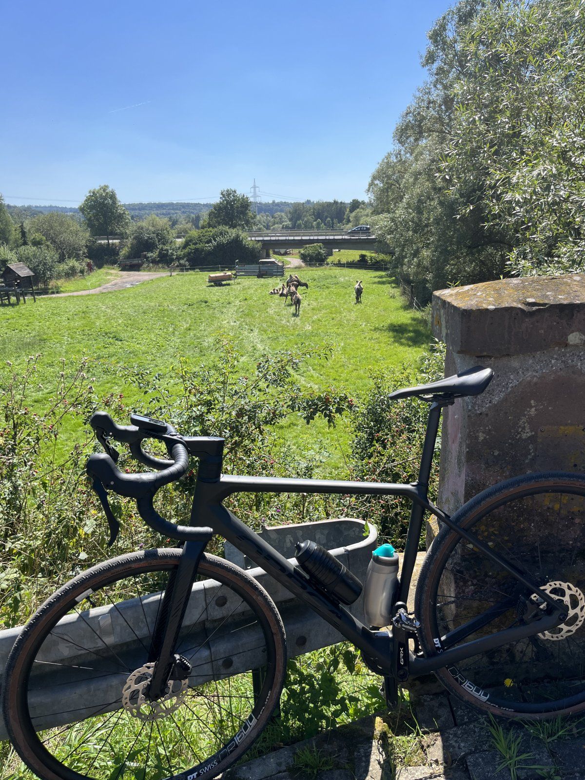

Endlich wieder bestes Wetter und dann sieht man auch direkt Kamele..in Hessen :)
P.S. Ich schließe mich und sage: Was ein tolles Rad 😁

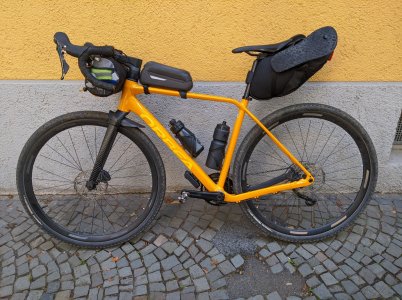

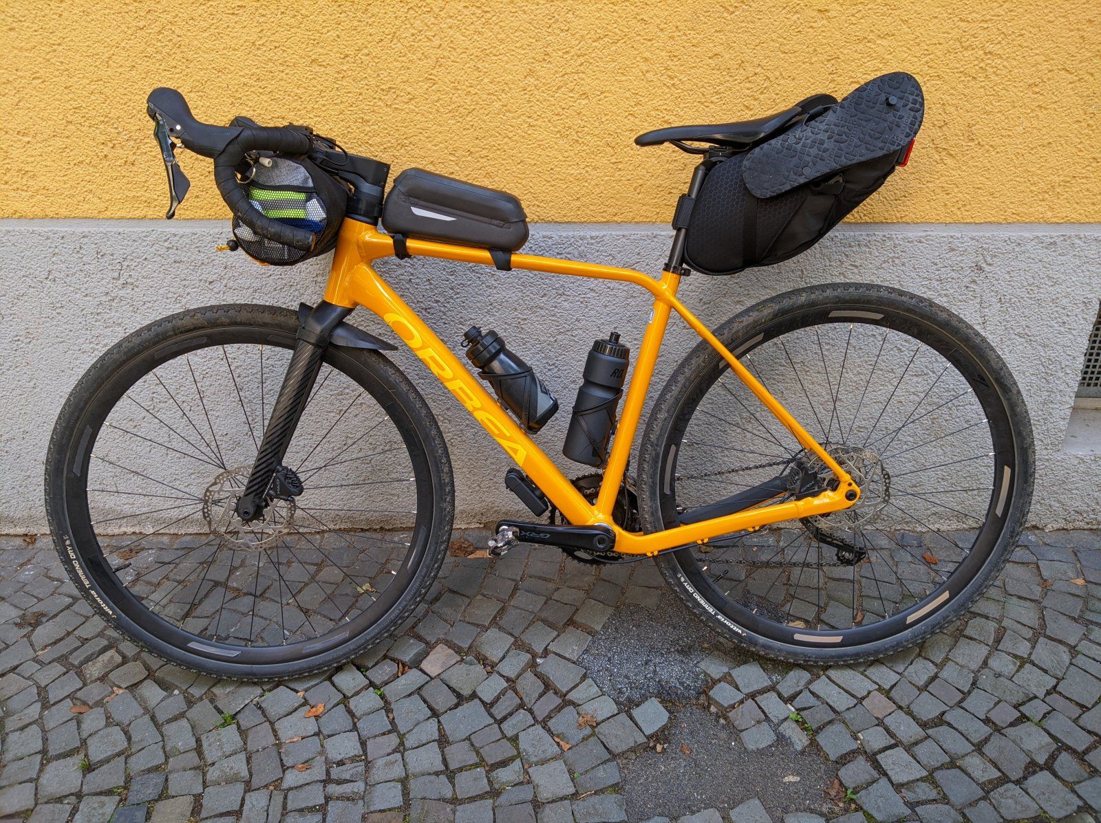

Achso: bikepacking-Setup, gerade auch in Action:

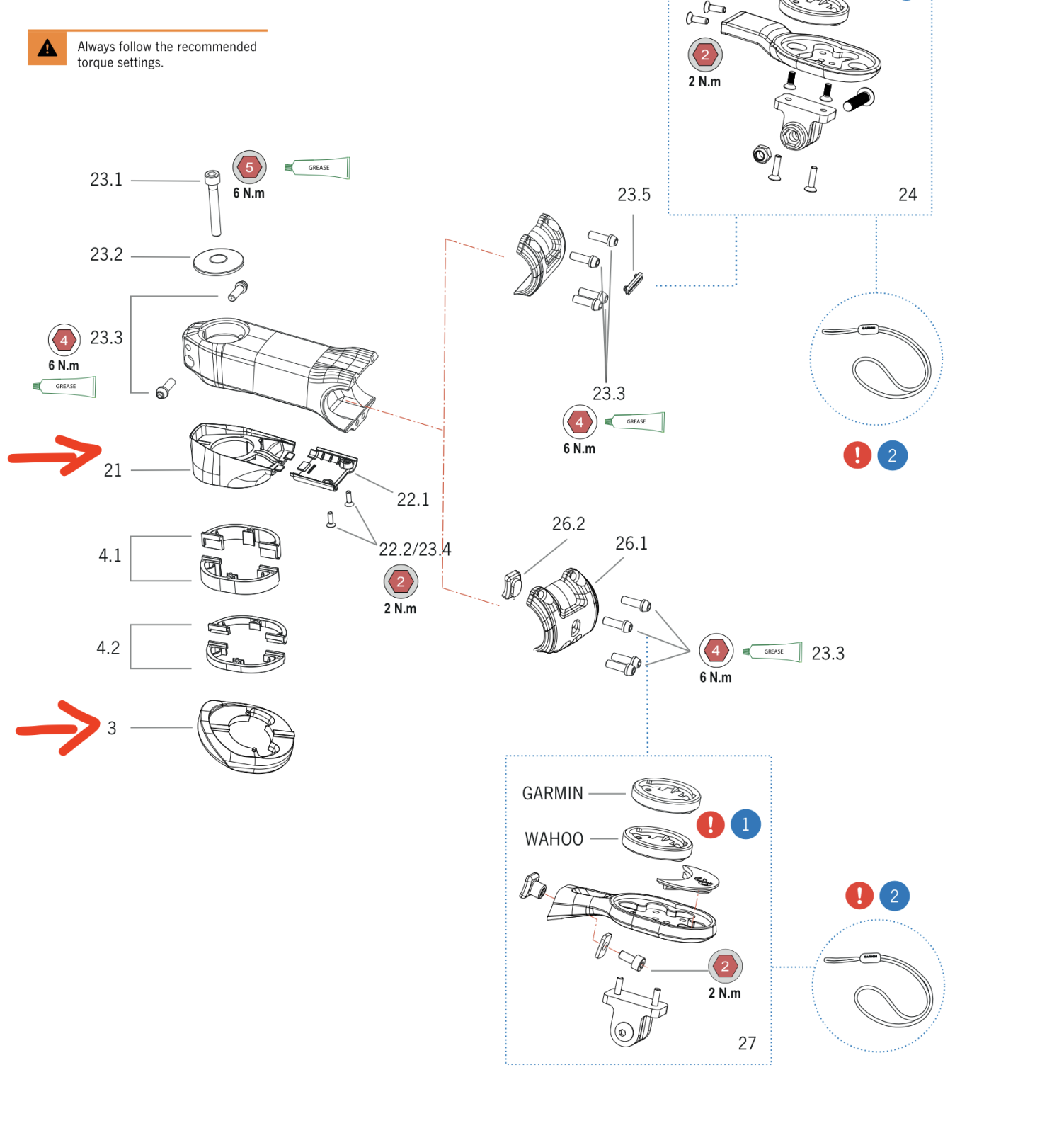

1. ist hier im Thread weiter vorne irgendwo zu finden
2. Musst dir das ganze Konstrukt mal anschauen im Bluepaper. (Vorsicht mit den nm-Angaben)

Danke, das habe ich gesehen.
Was ich suche, ist eine Alternative zu 21 und entsprechend auch zu 4.1. beides passt an einen anderen Lenker leider nicht.

Wie soll das da mit der Kabelei durch das headset gehen? (Wenn ja 21 und 4.1 ersetzt werden sollen, muss ja eine Alternative das Gleiche machen.
Ich meine, wenn schon so eine Einheit, muss die interne Kabelführung ja erhalten bleiben.

Letztendlich wie bei anderen Herstellern mit integrierter Kabelführung:
  • Bremsleitung in den Lenker
  • vom Lenker durch den Vorbau
  • vorm Vorbau in den speziellen Spacer

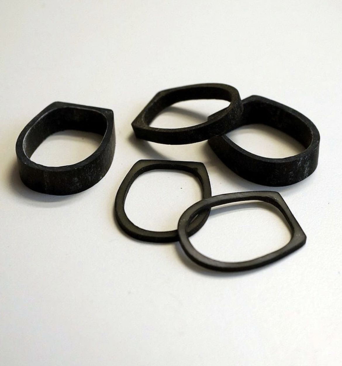

Letztendlich hat Orbea hier eine komplizierte Sonderlösung geschaffen. Das Top Cover und die Spacer passe nur an einen Orbea Vorbau. Andere Hersteller bieten einfach spacer an, welche zwar eine interne Führung ermöglichen, jedoch oben eben sind, damit jeder Vorbau darauf passt.

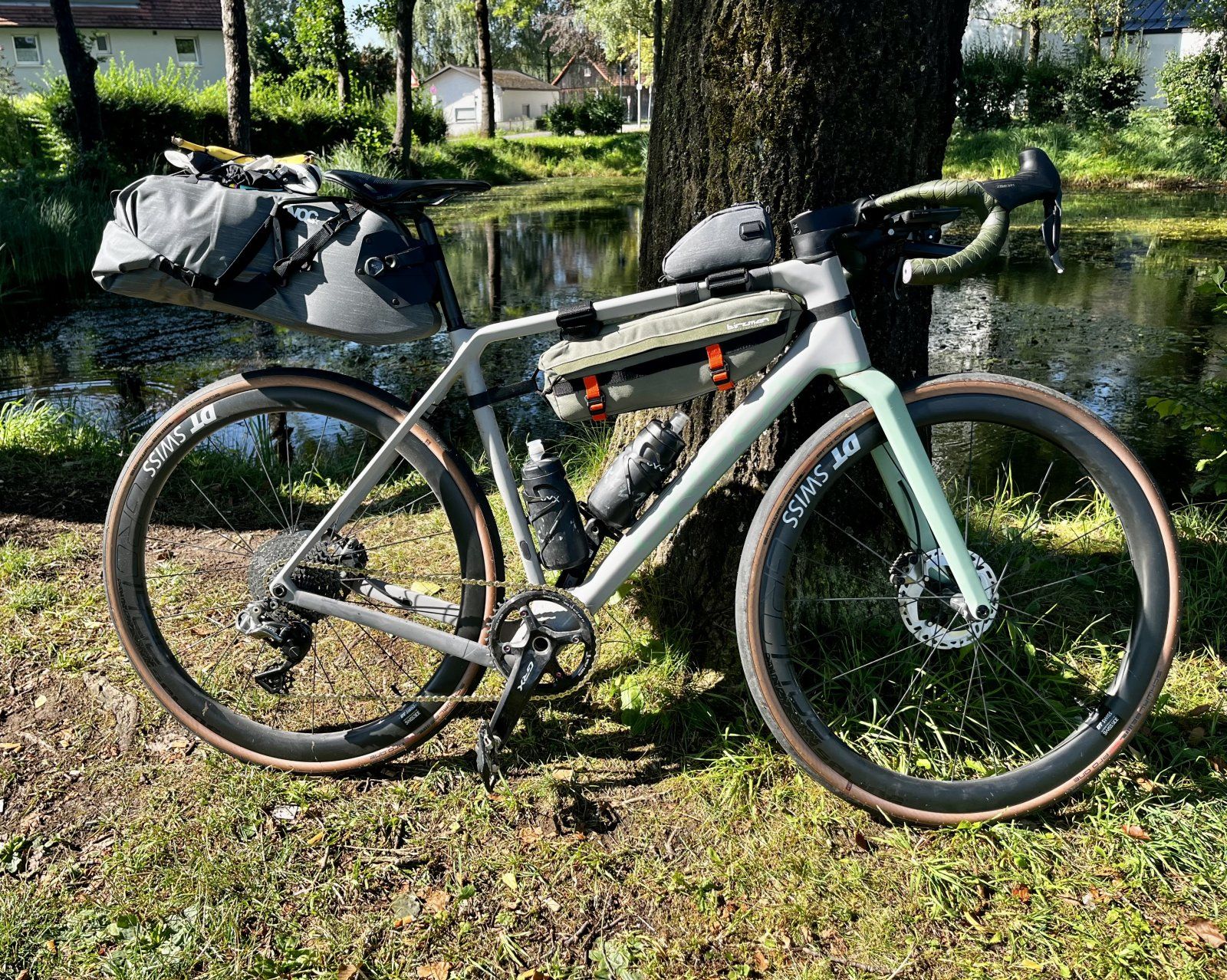

Die 16l evoc Satteltasche ist schon massiv 😳
Da geht einiges rein, aber ein topeak wishbone ist Pflicht mit dem Ding, weil sonst hat man nicht wirklich Spaß
