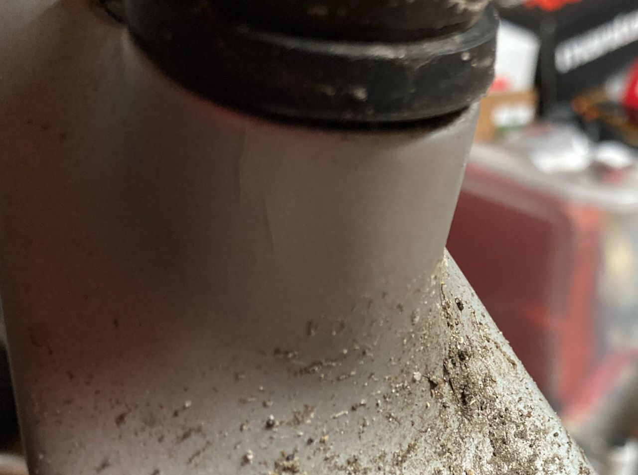

Dir war das vorher nicht aufgefallen? 🤔
Nee. Gestern hat auch ein Bekannter über das Rad geschaut, dem ist auch nichts aufgefallen. Ich bin mit dem Rad 4500km gefahren, vor ca. 500km habe ich das Schutzblech montiert. Da musste ich natürlich genauer hinschauen, aber mir ist nichts aufgefallen. Kann auch sein, dass der Riss erst vor kurzem entstanden ist.

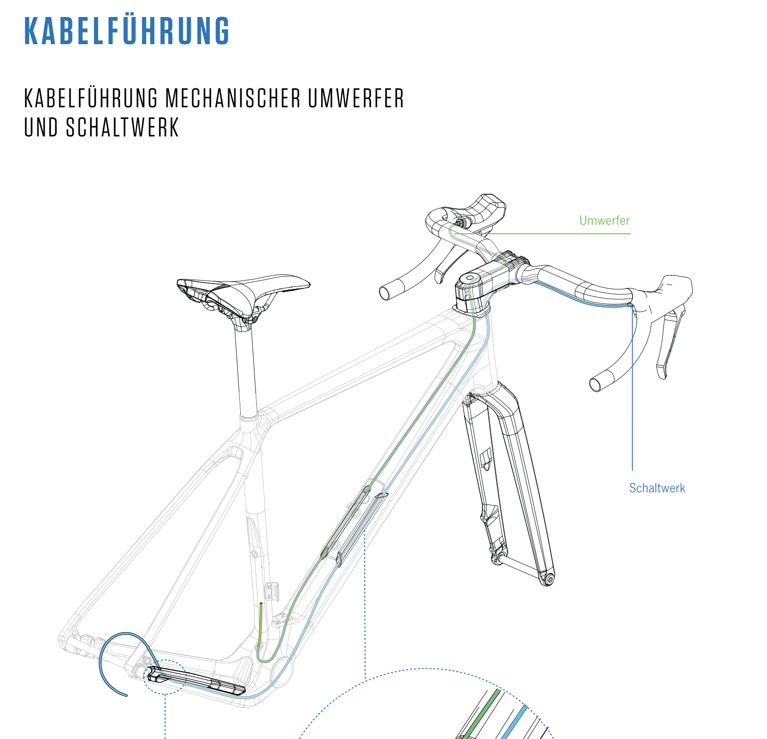

Ich hatte das Problem, dass ich die Züge verlegt habe nachdem das Tretlager schon eingebaut war und man kommt da nicht wirklich gut ran. Ich bin gerade gar nicht sicher ob der Zug über oder unter dem Tretlager entlang lief, aber der Knick dort war definitiv die Schwachstelle welche zu sehr zähen und schwerfälligen Schaltvorgängen geführt hat. Habe dann im Endeffekt auf 1-fach Schaltung umgebaut...

Ich habe ein H30. Da läuft das Kabel vor dem BB aus dem Rahmen, unten um das BB und dahinter hoch.
Erst gesehen, als ich die Kurbeln draußen hatte und mich gewundert, wo das Kabel laufen soll.

Ich hab nur dir Kurbel aus und sofort wieder eingebaut. Aber wie gesagt - das Kabel läuft komplett außerhalb des BB. Kann mir nicht vorstellen, dass die Kurbel Einfluß hat.

Hat eigent jemand schon mal die Stütze ausgebaut und sich den Rahmen von innen plus die Klemmung angesehen?
Ich kann mir nicht vorstellen, das das ein reguläres Rahmenproblem ist. Ich tippe immer noch auf die Mechanik.

Mitte April... Garantie ist noch, aber trotzdem ärgerlich, wenn´s wirklich ein Riss ist.
