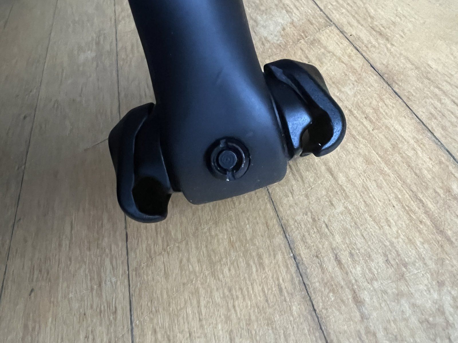

Hallo Leute,
ich hab jetzt noch ein "neues Problem"... Mein Sattel war locker und ich habe leider den Inbus rundgedreht und die Konterschraube dann auch leicht zerstört.... Na ja egal... Keinen Bock ne komplett neue Stütze zu kaufen und die Schrauben gibt es nicht einzeln bei Orbea. Bitte keine Fragen ich hab bei sowas zwei linke Hände 😅 🙈
Bekommt man die Dinger auch irgendwo anders oder hat noch jemand ne kaputte Stütze rumliegen und kann mir die Schrauben verkaufen?

Hallo Leute,
Ich habe glaube ich so eine Schraube hier...
Edit: yo
Orbea bietet die auch an?
https://www.orbea.com/de-en/gear/spare-parts/cat/saddle-clamp-s-post-oc-sp-xp10
Edit: yo
Das wäre perfekt. Was Orbea anbietet ist das andere Teil, an dem der Sattel befestigt wird, das ist ok bei mir.
Die Schraube und Konterschraube die ich brauche gehört zur Sattelstütze und dient zur Einstellung der Sattelneigung. Diese wird leider nicht einzeln angeboten.
Brauchst du denn deine Sattelstütze nicht mehr?
Ja schon klar, dachte das wäre die.
Versuche gerade die Schraube da raus zu bekommen...nicht wirklich einfach
