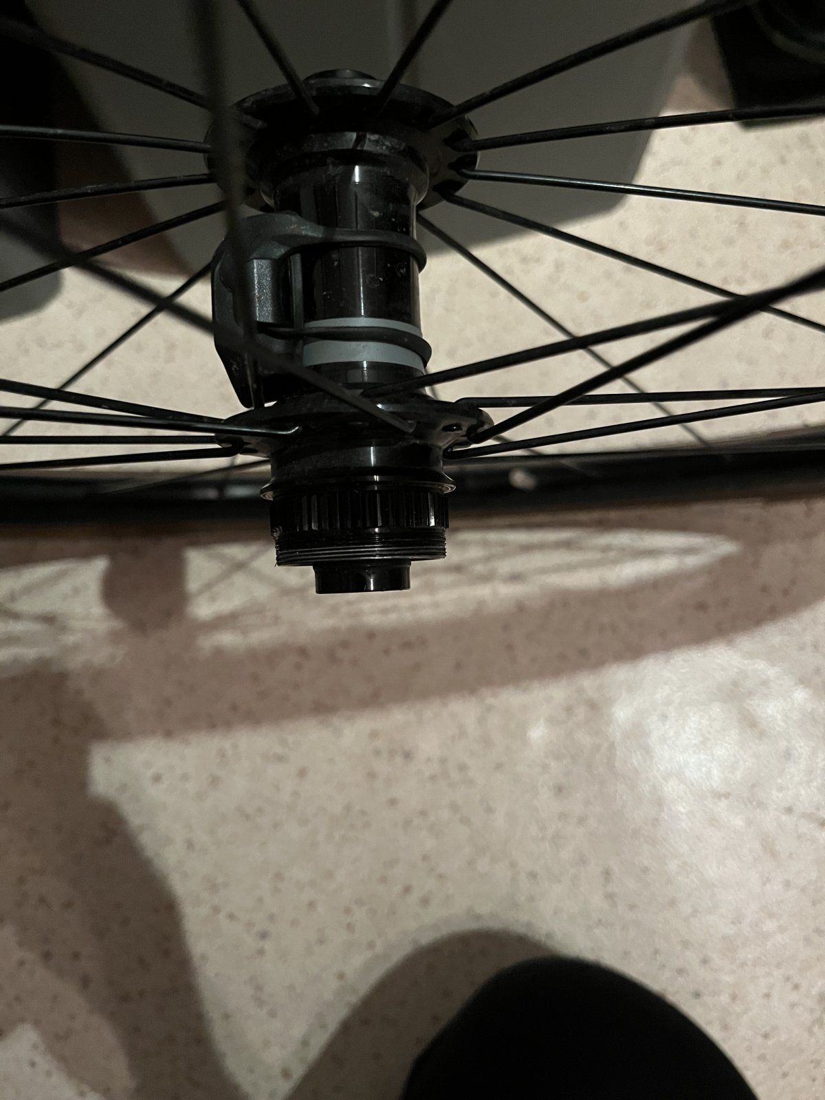

So sieht mein Vorderrad aus, ich kann den Verschlussring nicht festschrauben, weil etwas fehlt.

Das bekommst du nicht, sondern sollte bereits im Innendurchmesser der Nabe eingeschnitten sein;)
Also im Prinzip das Negativ des Verschlussrings
Im Innendurchmesser ist etwas eingeschnitten, jedoch kann ich da nichts festschrauben, weil der Verschlussring außen festgeschraubt wird.
Hä? Das Problem verstehe ich nicht.
Der Verschlussring muss doch genau in dieses Gewinde der Nabe eingeschraubt werden.
Mache doch noch mal ein Bild, wie du den Verschlussring ansetzt.

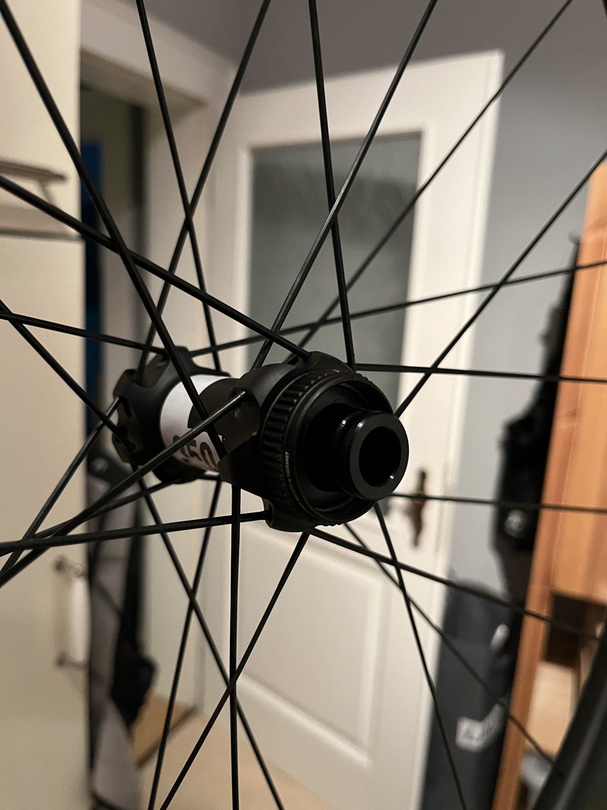

Ich gehe davon aus, da fehlt etwas? Links ist neu und rechts ist alt.
Die fehlt der Verschlussring?
https://r2-bike.com/SHIMANO-Center-Lock-Ring-fuer-15-20-mm-Steckachsen-SM-HB20
Bei Centerlock ist das eine Gewinde innen an der Nabe und der Verschlussring ist meistens bei der Scheibe dabei. Bei AFS (Campa) ist es ein Gewinde aussen auf dem Nabenkörper und der Verschussring ist Bein LRS dabei. Was macht ein Hersteller (hier Campa) nicht alle um einen Standard zu setzen :(
Fehlt nichts, nimm einfach den Verschlussring, der hier genannt wird…
Okay, so langsam verstehe ich es. Sorry für mein blödes Verhalten. Also nicht wie bisher mit Außenverzahnung sondern einen mit Innenverzahnung.
