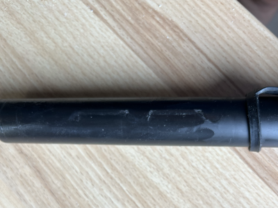

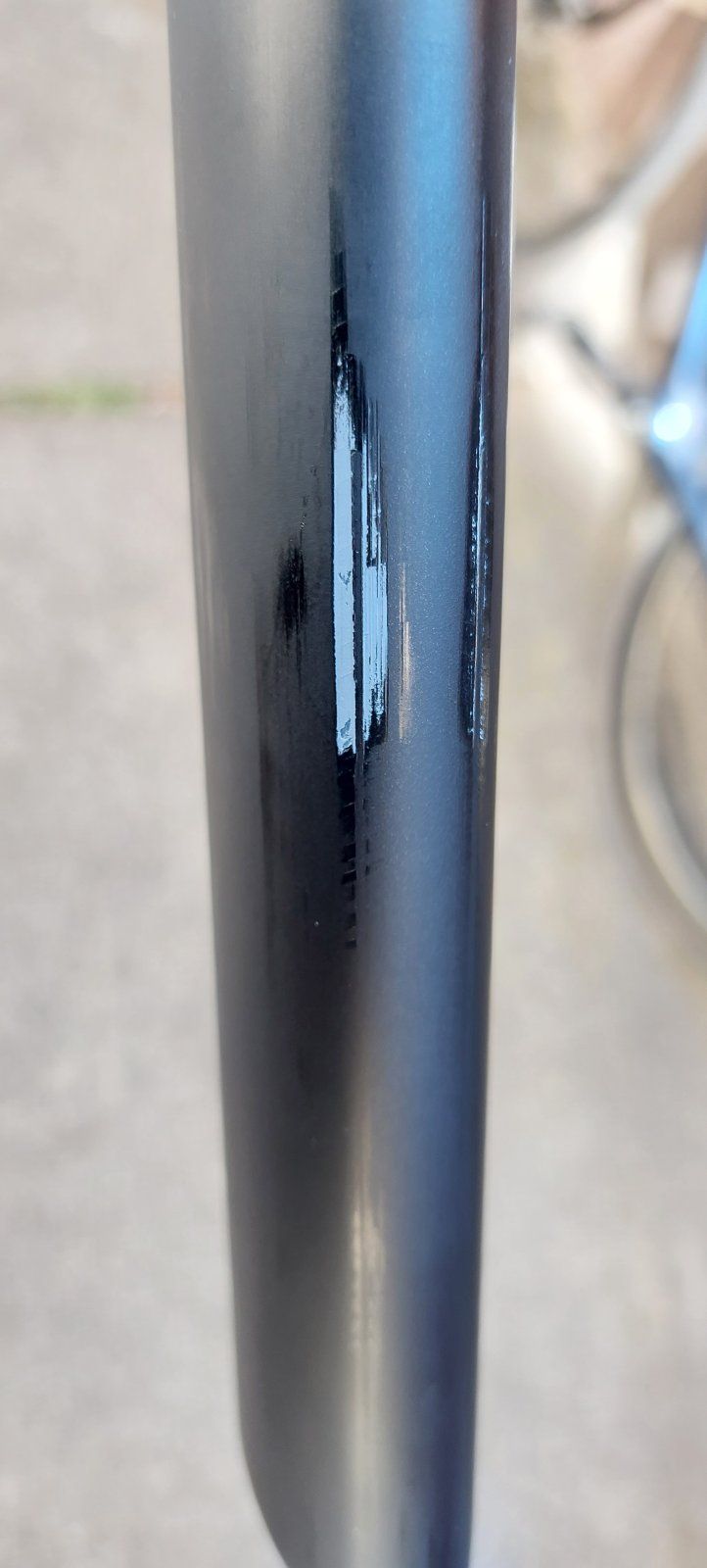

Ich wollte heute noch einmal den Sattel richten, nachdem ich ihn gestern schon gerichtet hatte. Es fehlte nur 1 cm. Hatte heute große Probleme die Sattelstütze aus dem Rohr zu bekommen. Ich benutze einen Drehmomentschlüssel mit Newtonmeter für die Befestigung am Fahrrad. Auf der Klemme steht 8NM. Als ich heute die Sattelstütze aus dem Rohr genommen habe, um sie wieder ordentlich zu schmieren, ist mir aufgefallen, dass an der Stelle, wo die Klemme saß, ein sehr großer Abdruck der Klemme ist. Eigentlich habe ich die Klemme nicht so fest angezogen, kann das ein Materialfehler sein? Würdet ihr das reklamieren oder ist noch alles in Ordnung?
Ach ja, die Sattelstütze wurde im Rahmen des Rahmentausches mit ausgetauscht und ist neu. Ich muss auch sagen, dass die Sattelklemme wirklich schlecht konstruiert ist.
Bei der alten Sattelstütze ist die Schraube mit meinem Drehmomentschlüssel auch mit genau dem gleichen Wert angezogen worden. Da gab es das Problem nicht.
Ich vermute jetzt einfach mal und gehe auch davon aus, dass die Sattelstütze kaputt ist. Das ärgert mich, ich habe extra mit dem Drehmomentschlüssel im vorgeschriebenen Bereich nachgezogen. Könnt ihr mir eine preisliche Alternative vorschlagen oder muss ich wirklich 200 Euro ausgeben?
An sich ein sehr schönes Rad, aber die Konstruktion rund um den Sattel (Sattelrohr, Carbonrahmen, Sattelklemme) ist einfach nur schlecht gemacht. Das ist frustrierend.

Moin!
Das sieht wirklich nicht gut aus. Die Stütze ist hin. Grundsätzlich passen alle stützen mit 27,2. Welche länge braucht du? Die Originalstütze ist mit 350mm fast ein wenig kurz, wenn man viel Auszug benötigt. Ansonsten gibt es jede Menge Auswahl, auch bei Kleinanzeigen. Da kannst du eine Menge Geld sparen. Meine Original mit 20mm Setback vom Orca habe ich hier auch noch liegen.

Vielen Dank. Ich werde Orbea kontaktieren. Ich habe das Vertrauen in meinen Händler verloren. Er hat mich ausgelacht, als ich das Rad abgeholt habe. Er hatte mit einem Kollegen gesprochen und mich nicht gesehen.
Ich habe jetzt mit 6NM nachgezogen und die Sattelklemme klemmt wieder an der Sattelstütze, vermute das jetzt wieder ein neuer Abdruck entstanden ist. Nur 1cm tiefer. :(
Länge brauche ich 400mm.
Kann man das Fahrrad noch 2-3 Tage mit Sattelstütze fahren?

Ich würde es eher nicht tun... Alu oder Carbon, Setback oder nicht?
Edit: Welche Stütze hast du beim Tausch bekommen?
Die ist hinüber, würde ich an deiner Stelle nicht mehr mit fahren.

Eingedrückte Sattelstütze hatte ich bei meinem Terra auch. Wurde anstandslos von meinem Händler reklamiert und von Orbea ersetzt. Ich bin mit meiner kaputten noch locker 2000 km gefahren, hatte auch zwei Abdrücke von der Klemme drinnen.
Ich denke das ist eher dem Leichbau geschuldet als der Klemme. Mir sind auch schon zwei Carbonstützen in der Gewichtsklasse an meinem Mtb gerissen und da war eine Rundschelle verbaut und ja ich hab’s mit Drehmomentschlüssel montiert.
Die neue Stütze hab ich jetzt mit 6nm und Carbonpaste montiert, mal schauen wie lang sie diesmal hält. Ich werd mir aber für die Arschrakete eine aus Alu holen.

Es sieht halt auch leider sehr nach einer falsch montierten Sattelklemme aus (müssen auch gar nicht die Nm sein) - das wäre jedenfalls meine erste Vermutung bei dem Schadensbild. Ohne Dir dabei zu nahe treten zu wollen.

Nach meinem Rahmenbruch habe ich beschlossen, alles nur noch mit einem Drehmomentschlüssel mit Newtonmeter anzuziehen. Das akzeptiere ich sofort, wenn mir der Fehler gezeigt werden kann. Aber eine normale Schraube mit dem richtigen Newtonmeter "anzuziehen", sollte doch jetzt nicht so schwer sein.

Pferde vor der Apotheke und so. Das mit dem Drehmoment ist so eine Sache. Nicht selten sind die billigen Drehmos ziemlich ungenau und es wirken grade im einstelligen Bereich dann doch mehr Kräfte, als man denkt/möchte/eingestellt hat.
Der billige, eines bekannten Onlinehändlers beispielsweise dreht bei eingestellten 6NM deutlich weiter und damit fester, als ein Profigerät von Hazet... Das Ding hat mir die integrierte Sattelklemme eines Alurahmens gekillt. Fristet nun sein Dasein als normale "Knarre"...

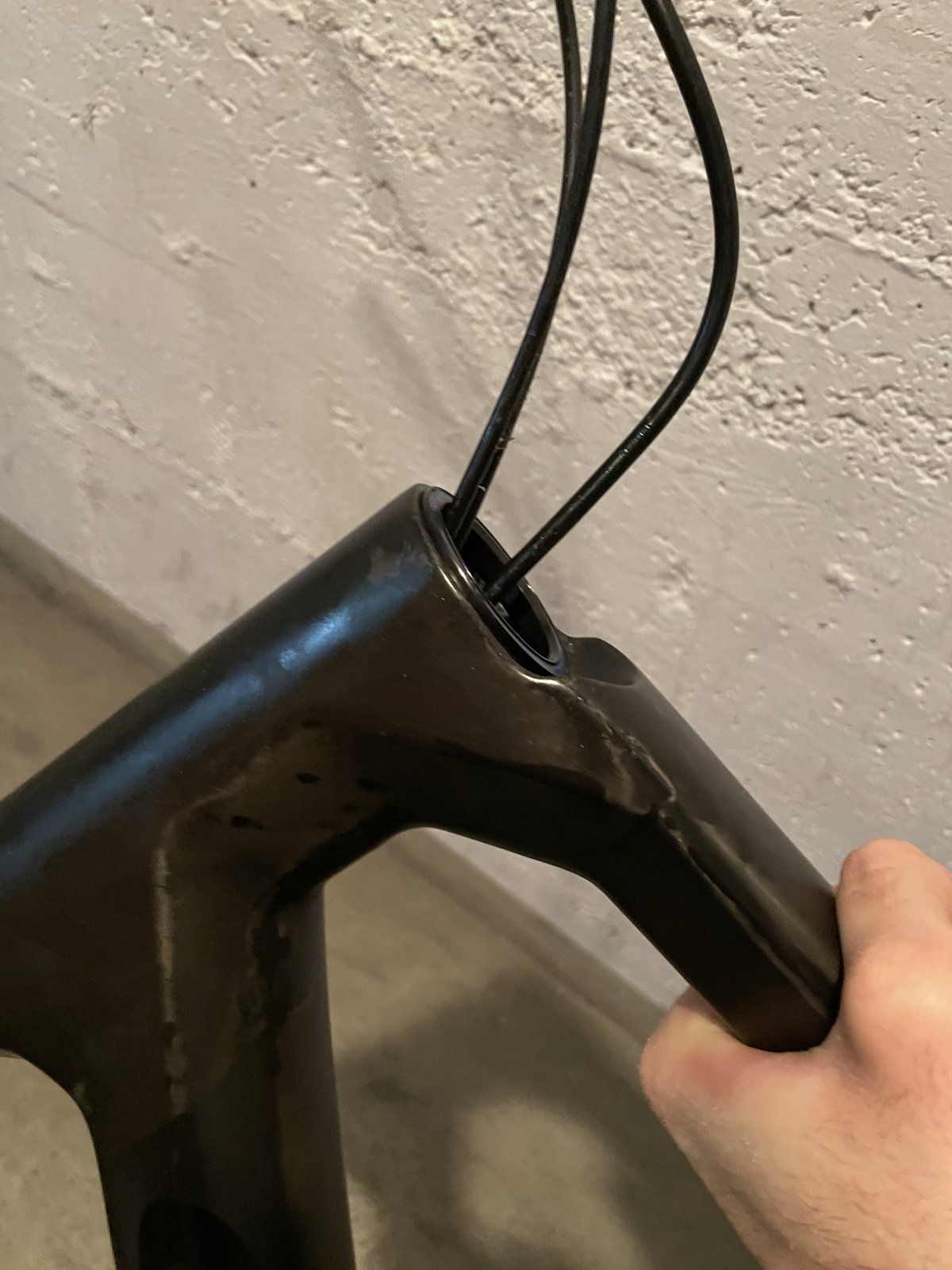

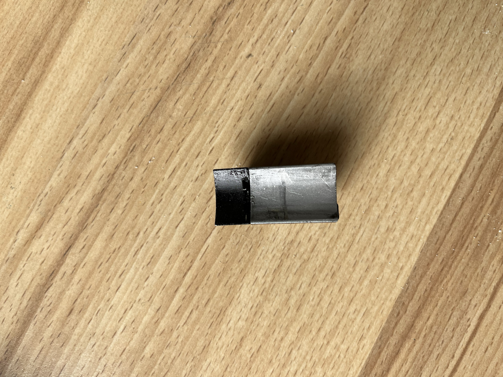

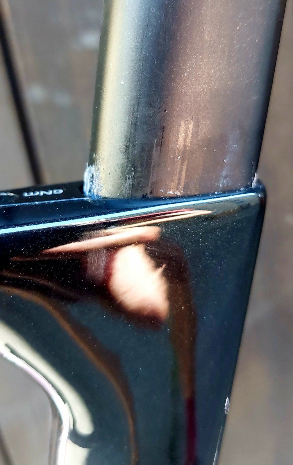

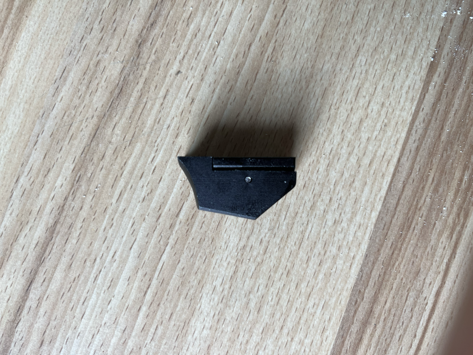

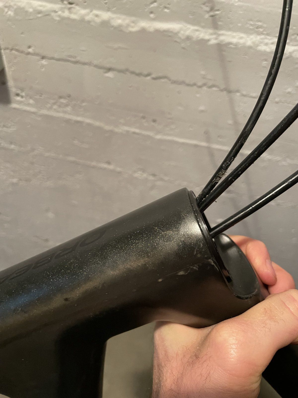

Ich habe gerade meine Sattelstütze ausgebaut. Rechts sieht man die Eindrücke der falschen Sitzhöhe, die ich mit 8 Nm angezogen habe, links die korrigierte Sitzhöhe, die ich mit 6 Nm angezogen habe. Beide Einstellungen haben Abdrücke in der Sattelstütze hinterlassen. Entweder bin ich zu blöd zum Lesen oder mein Drehmomentschlüssel war zu billig und gibt falsche Werte an. Beim Anziehen mit 6 Nm habe ich den Griff nur mit 2 Fingern gehalten.
Ich habe euch mal meine Sattelklemme als Bild angehangen. Mal sehen, was mein Händler jetzt sagt.
