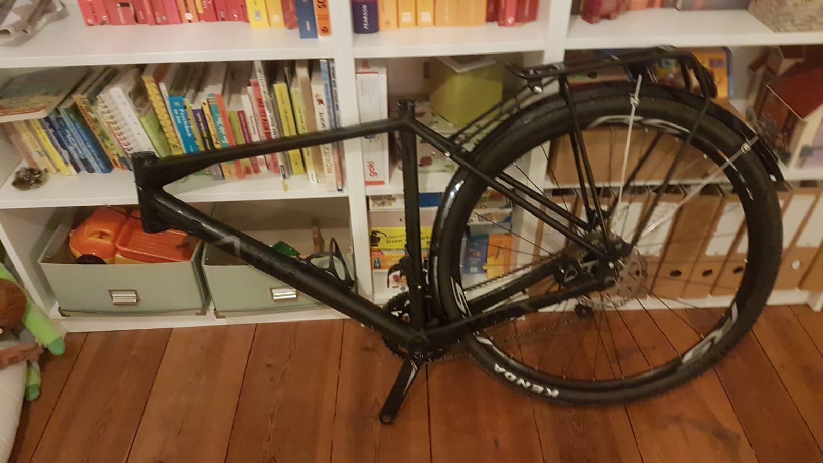

Leider kann man wohl selbst die Alu Variante in Berlin nicht als Alltagsrad nutzen (zumindest nicht, wenn man nicht vor hat es jeden Tag in den dritten Stock zu schleppen, was mit Kleinkind einfach schwierig ist). Zwischen den Jahren wurde so ziemlich alles abgebaut was nicht mit meinem Kryptonite New York + Schlaufe gesichert war (im gut besuchten Innenhof). Fahrrad war somit nichtmal 2 Monate in meinem Besitz -.-
Ich bin ziemlich angepisst, aber ist ja nicht zu ändern.
Weshalb ich hier poste: meint ihr, es lohnt überhaupt das neu aufzubauen? Ich habe Orbea eine Support Anfrage geschickt ob sie mir eine Gabel separat verkaufen, aber alleine neue Tiagra STIs scheinen 180 Euro zu kosten, wenn da nochmal einige Hundert für die Gabel drauf kommen ~100 für nen Lenker 100 für Sattel und Stütze ~XXX für ein neues Laufrad, Achsen, Scheibenbremse,.... ich überlege fast mir einfach nen reines Sonntags Rennrad für schönes Wetter zu kaufen -.-
Gibts Erfahrungswerte mit neuen Gabeln von Orbea oder den ca Gesamtkosten eines solchen Neuaufbaus? (den ich im übrigen nicht selber stemmen kann, muss gerade zuviel Arbeiten und mir fehlt für vieles auch die Erfahrung)

Wow ... erstmal mein „Beileid“ . Ist ja unfassbar, warum nehmen die nicht das ganze Rad mit ? Hast Du denn eine Versicherung , Hausrat ?
Hausrat zahlt leider nicht, haben schon das Rad von meiner Frau (ebenfalls weniger als 2 Monate in unserem Besitz) trotz Anzeige usw. nicht übernommen (das stand allerdings wegen einer kurz nach Kauf durchegführten Sanierung des Innenhofs auch draußen vor dem Haus). Fahrrad Versicherung war ich ein bisschen zu faul vor den Feiertagen für... wird halt jetzt wohl abgeschlossen, aber hilft ja nur für die Zukunft -.-
Ich dachte auch die klauen ganz oder gar nicht (jedenfalls aus nem Innenhof, stand ja nicht am Bahnhof rum oder so), die 18 mm gehärteter Stahl vom Kryptonite haben dann wohl irgendwie abgeschreckt, aber wie man sich gegen "Lenker und Gabel ausbauen" schützen soll bleibt wohl ein ungelöstes Sicherheitsproblem
Danke für die Anteilnahme :)
Für das Aufbauen aus gebrauchten Teilen müsste man sich halt hinreichend gut auskennen um zu wissen, welche Preise wo eigentlich angebracht sind und welche Fallstricke bei jedem Teil lauern... da hilft mir vermutlich auch mein Fahrrad laden nur bedingt und ehrlicherweise fehlt mir im Moment eben auch der Nerv dafür das alles zu recherchieren. Ich hab monatelang Fahrräder verglichen bevor ich mich entschieden habe und jetzt war langsam wirklich mal "fahren" statt "lesen" dran... (auch wenn ich zugegebenerweise natürlich gerade erstmal im bike-market geguckt habe usw... aber es ist einfach ermüdend)
