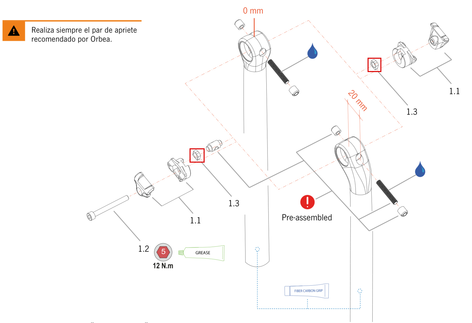

Und er sollte recht behalten! :oops:
Der einzige Trost, der die Scham ein wenig schmälert, ist, dass mir die Klemme höchstwahrscheinlich schon falsch montiert geliefert wurde, denn als ich das Teil vorgestern für das Foto zerlegt habe, vielen mir die beiden, im unteren Bild rot umrandeten, Hülsen schon beim Herausziehen der Schraube entgegen:
Falsch sitzende Hülsen erklären alle Probleme, die ich mit dem Teil hatte:
  • Die Sattelneigung hatte ordentlich Spiel, solange die lange Schraube nicht angezogen war
  • Der Bewegungsspielraum der Klemmplatten (1.1) in vertikaler Richtung war limitiert, weshalb sich die Platten verkeilt haben, lange bevor ausreichend Druck auf die Rails des Sattels ausgeübt wurde
  • Die Schwierigkeit, alle Teile so hingerüttelt zu bekommen, dass überhaupt eine Chance bestand, den Sattel fest zu bekommen, war wohl der Kombination der beiden obigen Punkte geschuldet
Tl;dr: Die Klemme wie im Bluepaper beschrieben zusammenbauen und alles funktioniert, wie es soll!

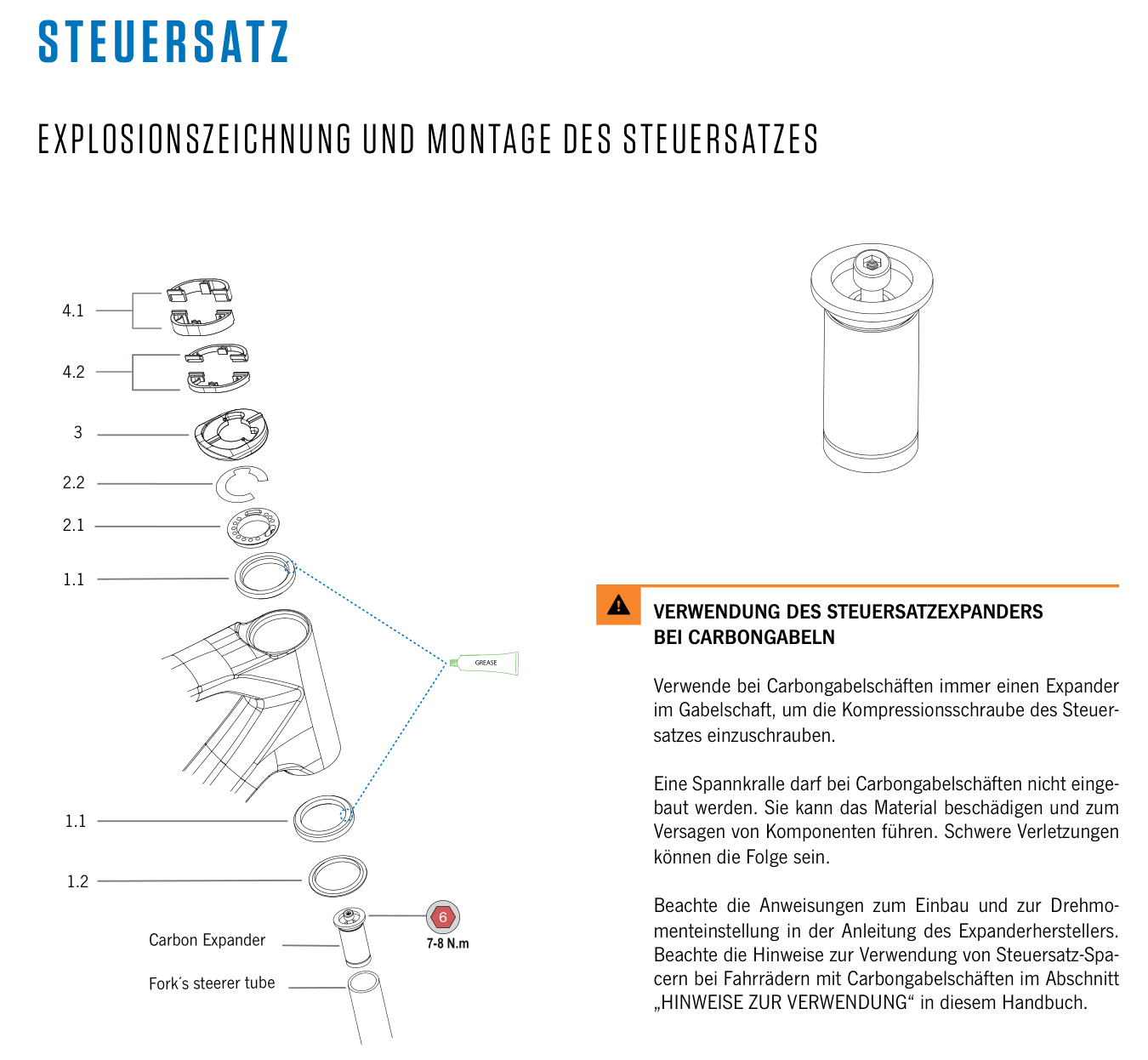

Hallo zusammen, kann mir jemand sagen mit wieviel Nm ich den Expander an meinem Terra M30 anziehen kann/soll.
Vielen Dank im Voraus. 😊
Konntest du das Problem mittlerweile lösen? Ich hab bei mir vor ein paar Tagen erstmalig ein leichtes Lagerspiel festgestellt. Der Expander war knapp 1 mm nach oben gewandert und eine der beiden Befestigungsschrauben des Vorbaus deutlich weniger fest als die andere.
Bei mir hält jetzt alles. Hatte den Expander nochmal festgezogen, war aber eigentlich schon fest... Werkstatt meinte nur, dass es am Anfang schon mal vorkommen kann... Keine Ahnung. Wie gesagt, Problem hat sich irgendwie von selbst gelöst. Hat sich vielleicht irgendwie gesetzt...
