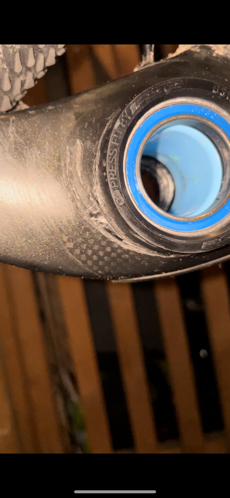

ganz pragmatisch 👍🏻 schreib jetzt mal ne Firma an, denke die werden aber eh zur Reparatur raten weil Geld und Sicherheit 🤷🏻‍♂️
So schaut’s übrigens aus (hatte 3M Schutzfolie drauf, die wurde komplett wegrasiert):

Andererseits ist das eine der dicksten Stellen am Rahmen. Sieht auf den Bildern auch nicht sonderlich tief aus, da hab ich schon schlimmeres gehabt. Ich würde tatsächlich nur Lack oder Filter drauf und weiterfahren, aber sicher ist so eine Ferndiagnose natürlich nicht.
Hier treiben sich die Spezialisten rum: https://www.mtb-news.de/forum/t/carbon-der-stoff-aus-dem-die-alp-traeume-sind.929267/page-52
