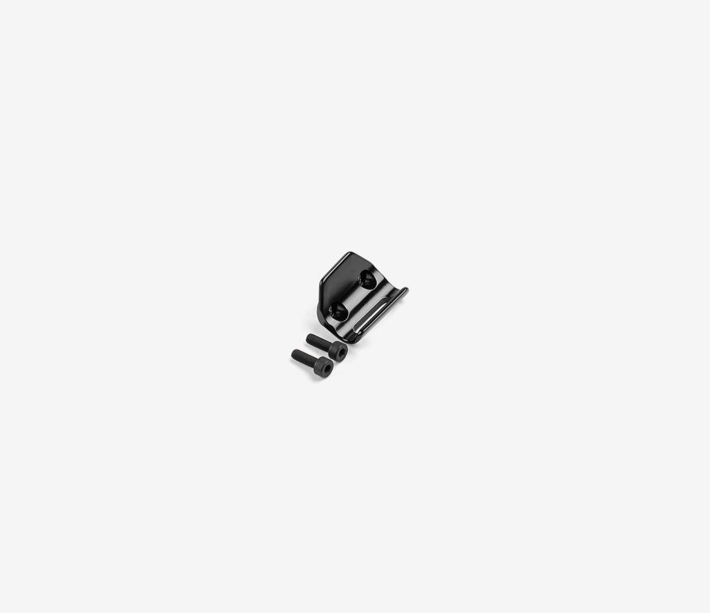

Hat zufällig jemand eine Umwerfer-Aufnahme (FRONT DERAILLEUR HANGER Nº10 ROAD / XA58) fürs Carbon Terra abzugeben? Ich werde meins von 1-fach auf 2-fach umbauen und bevor ich die knapp 10 € Versandkosten im Orbea-Shop bezahle, frage ich lieber erstmal hier :D .

Ich habe so einen hier. PM wenn du noch nichts gefunden hast. :)

Gibt es eine Kettenführung für das Orbea Terra (2022), die man an der Befestigung für den Umwerfer anbringen kann? Bin mir nicht sicher, ob die K-Edge Kettenführung Road 1-fach hier passt.
Ah verstanden, man braucht den FRONT DERAILLEUR HANGER Nº10 ROAD / XA58 um daran den K-Edge Kettenführung Road 1-fach zu befestigen.
