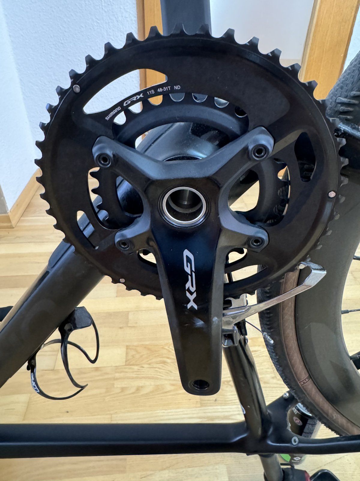

Obwohl das Wetter heute viel zu schön ist, gab es nach einer kurzen Ausfahrt das lang geplante Update für mein Terra, bzw gleich zwei davon.

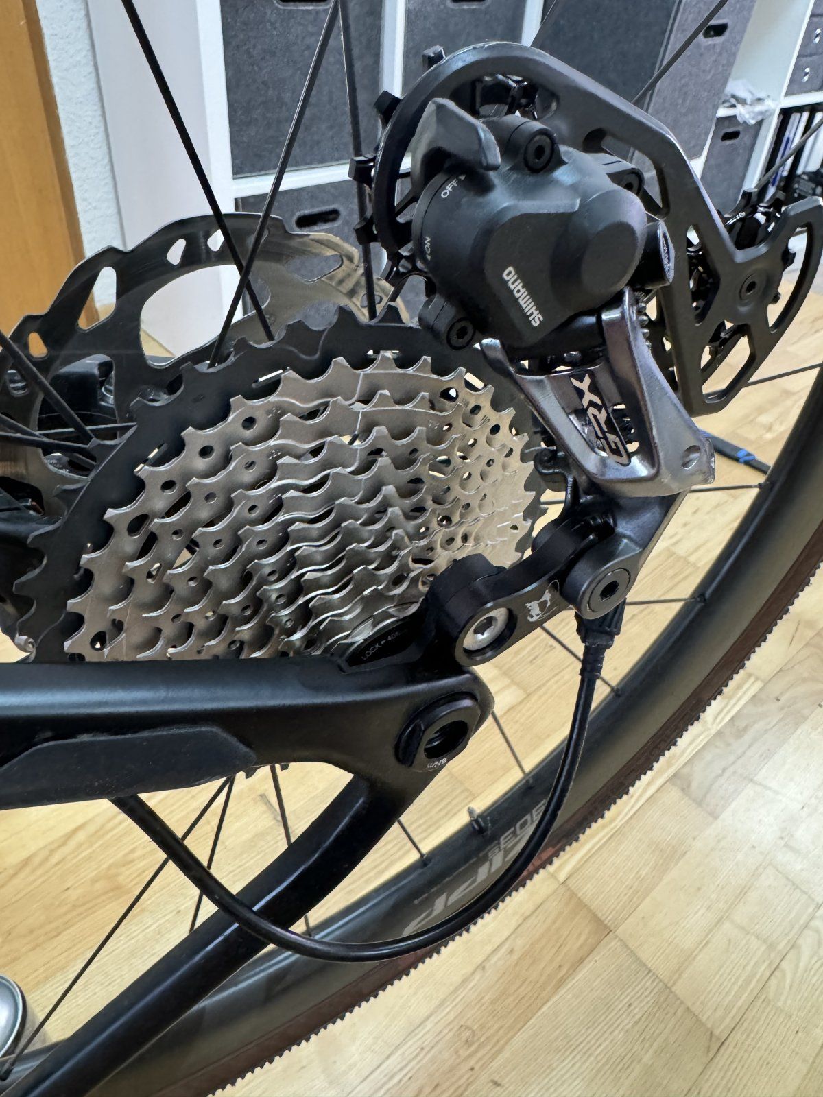

Nach dem Winter stand eine neue Kette an. Ich wollte bei meiner Schaltung aber auch schon länger eine größere Bandbreite und hatte schon den Gedanken an eine 1x12 Schaltung - gleichzeitig liebe ich aber auch die feinere Gangabstufung meiner 2x11.
Zudem war ich als bereitwilliges Opfer des Hypes und von Social Media heiß auf Wachs :hüpf:

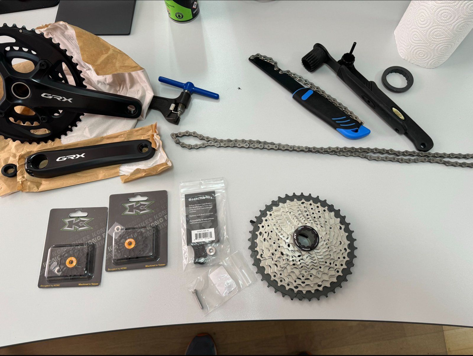

Auf dem Bild seht ihr eine schon mit Heißwachs behandelte Kette, ein Shimano XT 11-40er Ritzel, einen Wolftooth Goatlink (damit die 40 Zähne gut passen) zwei neue Schaltröllchen und eine GRX 810er Kurbel.
Die 2x11 810er Kurbel gab es fast geschenkt (dank 12fach) und zusammen mit den neuen Schaltröllchen erspart sie mir das entölen des Antriebs. Die FSA Kurbel kommt weg
Die neue Kurbel hat 48/31 Zähne
Die Abstufung der Kassette ändert sich
11-13-15-17-19-21-23-25-27-30-34
11-13-15-17-19-21-24-27-31-35-40 Zähne
Kurzum, ein ölfreier Antrieb mit etwas mehr Bandbreite für Hüttenbesuche mit dem Gravel. Die ersten Meter mit dem gewachsten Antrieb waren schon vielversprechend, Schaltung funktioniert bei mir einwandfrei, braucht aber sicherlich noch etwas Feintuning.

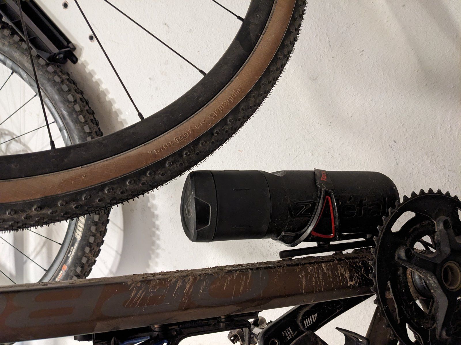

Die Längste Verlängerung; die Elite Bottle mit Deckle stößt immer noch an; das werkzeug- bottle ding fast.
Was soll man da rein machen - ne 400ml Flasche?
Irgendwelche Nachteile müssen auch kleine Rahmen haben...bei mir hat das Problemlos mit ner 750ml Flasche gepasst. Rahmengröße XL.
Joah, meins ist "nur" M.
Aber so kleine Flaschen nutze ich normal nicht/selten. Die mit Deckel gegen Schmutz ist 950, ich teste mal die "kleine" Camelbak Podium mit 710... und deckel.
Edit: Problem ist der Deckel auf der Elite Fly MTB - zu fett - ohne geht es ausreichend - nur wird das dann wohl dreckig, dass man daraus niucht mehr trinken kann. Umfüllen oder putzen..
Die Flasche im Unterrohr habe ich nie zum Trinken selbst genutzt, sondern nur zum Transport des Wassers. Wird extrem dreckig und durch Staub, Matsch und Steinschlag auch sehr schnell komplett versifft. Daher auch nen absolutes Billigmodell von Cube.
Unterm Strich gebe ich dir recht, kleine Trinkflaschen finde ich auch sinnfrei, allerdings: Lieber 400ml extra zu den großen Flaschen im Rahmendreieck dabei haben, als gar nix.
Ja... überleg da noch (viel zu viel...) Werkzeug da hin und dazu meinen Camelbak mini - 1,5L Blase und Kleinzeug. Oder halt ne Flasche und Werkzeug dann in ne Rahmentasche. Spoiler Alert: Auch da ist ein M-Rahmen limitös klein - auch mit Versatz stoßen die Flaschen an der Tasche.
