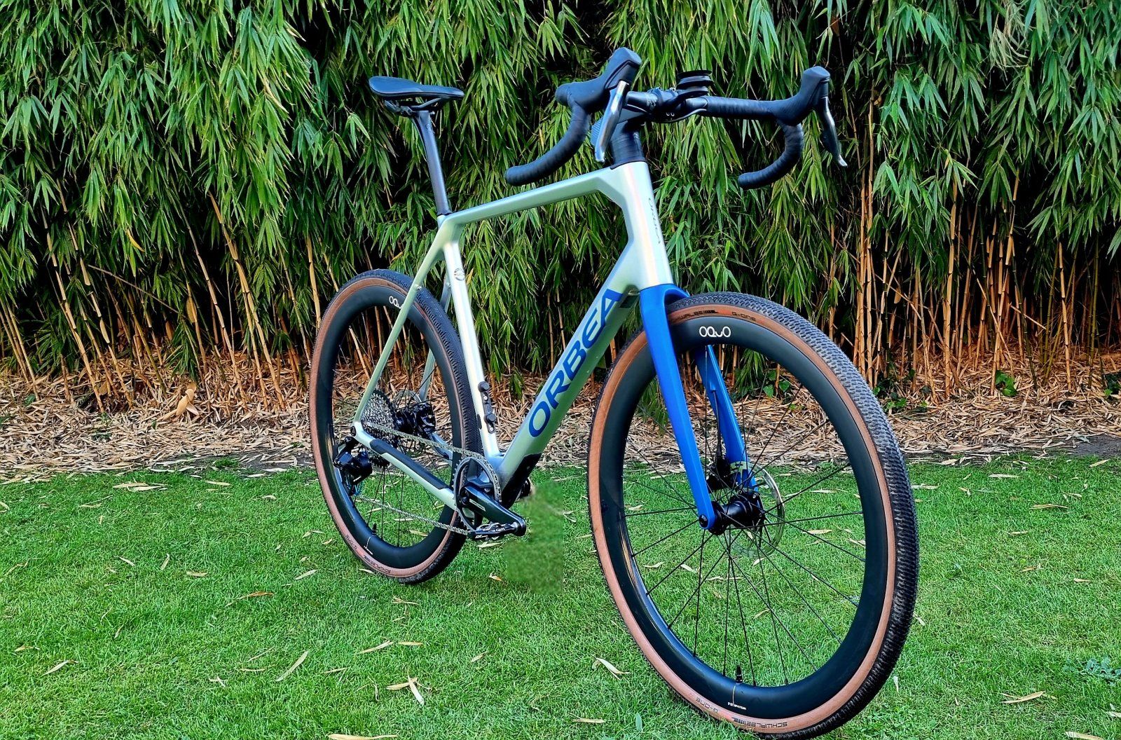

Dank @Platnum 's Umwerfer-Mount läuft der Hobel bereits erfolgreich im 2-fach Betrieb und bringt mit der eng abgestuften 10-33er Red Kassette nun deutlich mehr Freude wenn man im gezeigten "Rennrad"-Setup (40er G-One RS Reifen) auf Asphalt unterwegs ist. 45er G-One R fürs eigentliche Graveln passen auch noch gut rein, sollten dann aber auch nicht viel breiter sein da es sonst am Umwerfer zu eng im Zusammenhang mit Schlamm werden könnte.

top ;) Fürs Rennrad Setup hätte ich dann aber 35er RS genommen. Bringt noch einmal bisse mehr Speed und Aerodynamik. Die RS sind wirklich verflucht schnell :love:
Hatte ich sogar drauf und kann ich zu 100% bestätigen - die gehen echt wie die Hölle. Allerdings haben sie auf den hookless Felgen mit 25 mm Innenweite etwas ihre Form verloren (sind sogar 39,5 mm breit geworden aber dafür zu flach). Die 40er fallen jetzt 41 mm breit aus und passen auch in Höhe und Form.
Laut bicyclerollingresistance liegt der Rollwiderstand bei hohen Luftdrücken (um die 3,5 - 4 bar) übrigens fast auf dem selben guten Niveau (0,3 Watt Unterschied zwischen 35 mm und 40 mm). Da wäre eigentlich nur noch die Aerodynamik ein Thema.
Kann ich verstehen. Auf den 303s mit 23mm passt es wunderbar - gefühlt rollen die Dinger so gut wie ein reiner Rennrad Reifen. Dann viel Spaß mit dem Geschoß :)
G-One R und RS gibt nur in der einen Farbe. Das Braun dunkelt mit der Zeit aber noch gut nach und reift wie ein guter Wein :D .
Ach übrigens: Völlig überraschend waren die G-One RS 35 und 40 Reifen extrem nah am angegeben Gewicht, was bei Schwalbe einem Wunder gleicht. Beim 40er waren 3 von 6 Stück sogar um die 10 g leichter als angegeben.

Welche Laufräder hast du da?
Das sind FS58 Farsports Felgen (hookless [gibts auch hooked], 25 mm Innenweite, 58 mm hoch) mit DT240 und CX Ray direkt aus China bei Farsports bestellt. Wie von Farsports gewohnt macht der LRS einen sehr hochwertigen Eindruck und läuft bereits 1 1/2 Jahre problemlos und unauffällig.
