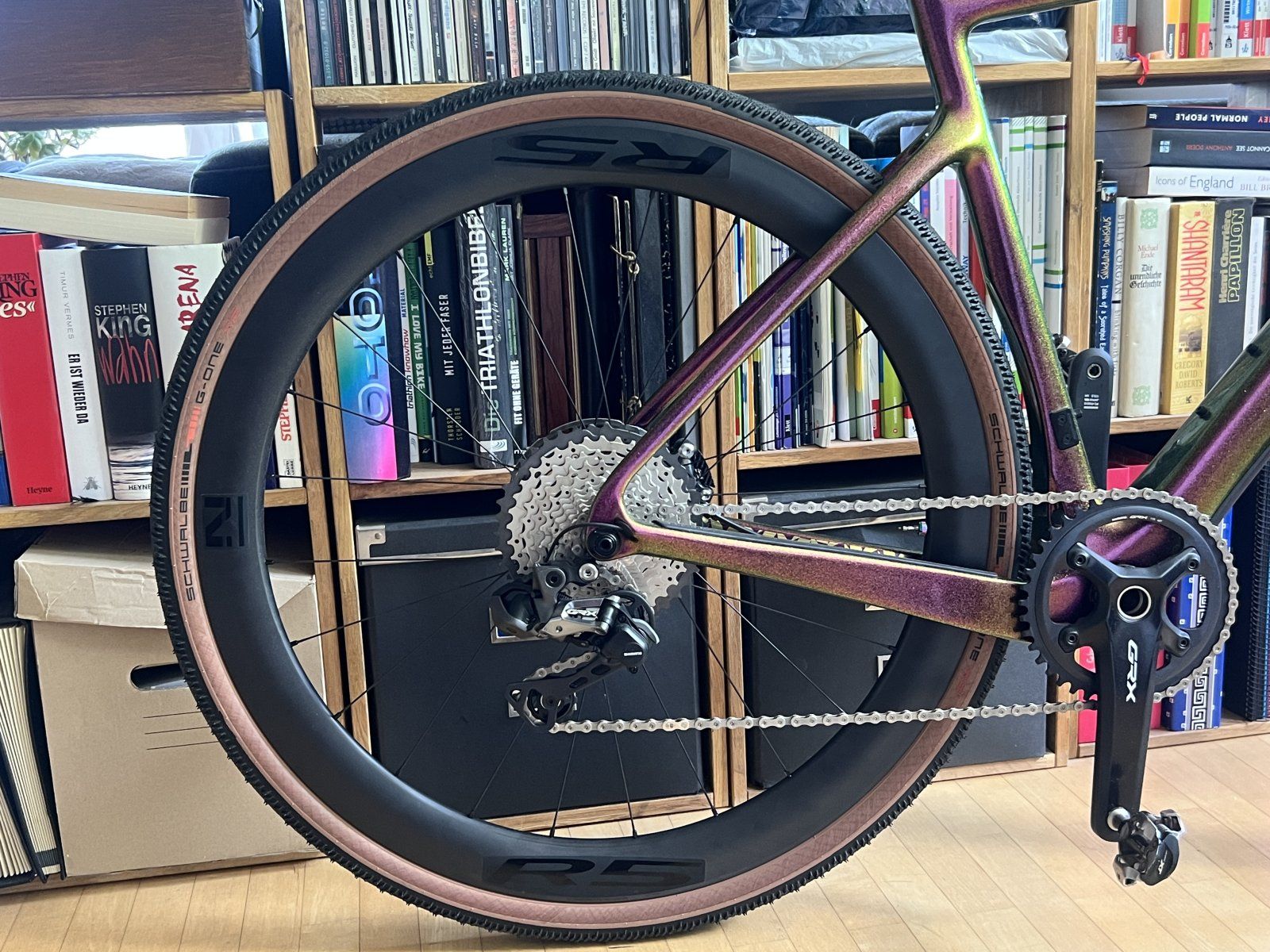

Da es kein Orbea ist wollte ich das nicht hier reinhauen, aber hier haste:
Absolut nachvollziehbar deine Entscheidung. Durch den Effektlack (übrigens mega Farbe vom Aspero :love: ) entsteht in Kombination mit den Reifen so ein Farbmatsch. Aber wer weiß, vllt. bringt Schwalbe ja noch eine schwarze Version. Immerhin erfreuen sich die neuen G-One's sehr großer Beliebtheit.
Ich hab nun erst mal 4 Terreno Dry für den Preis von 2 G-One bestellt...in schwarz ;)

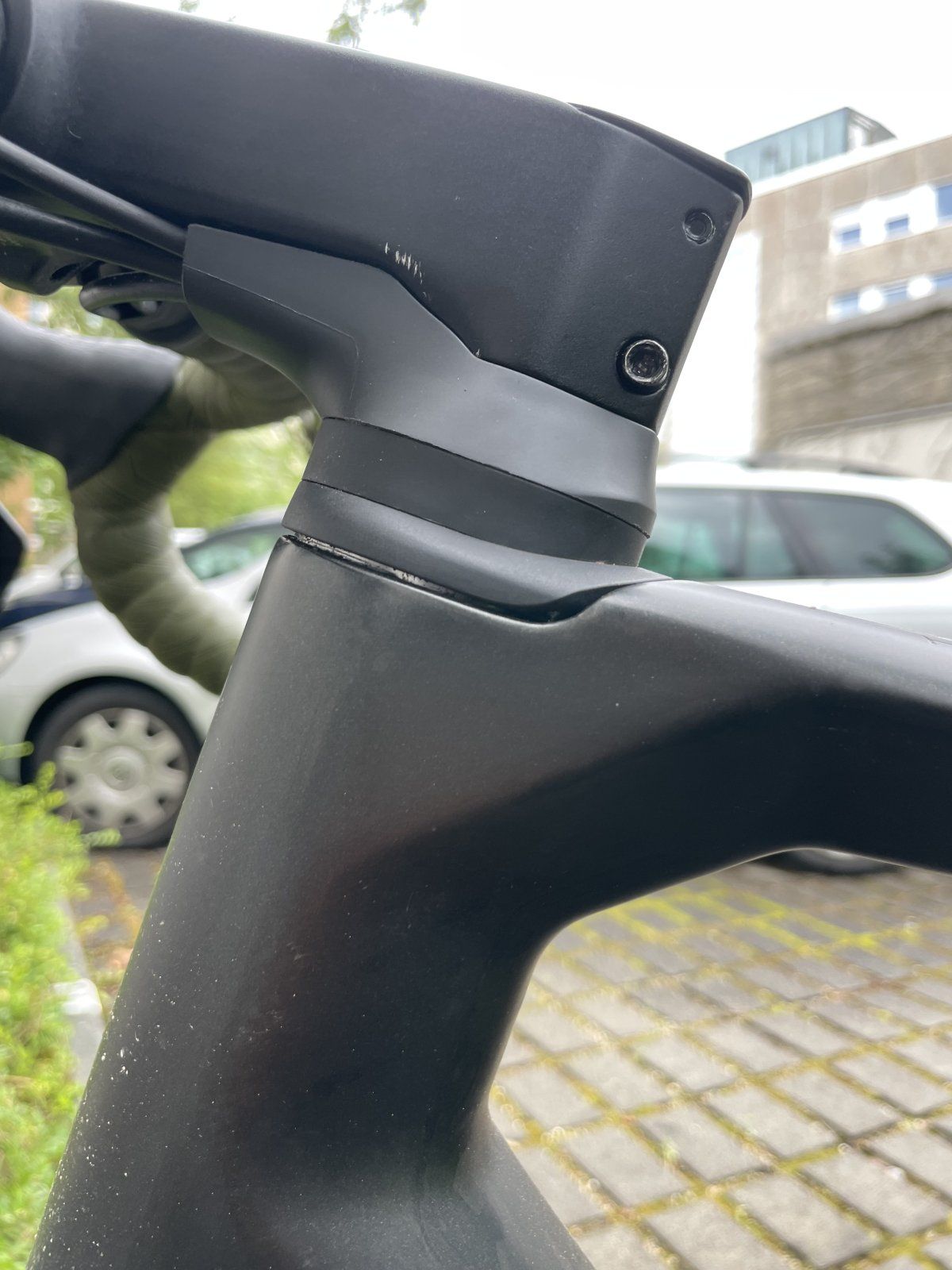

Schimmern bei eurem Terra die Lager vom Steuersatz auch so durch? Hab den Eindruck dass sich der Steuersatz irgendwie nicht so recht einstellen lässt. Lager sind die Originalen von Orbea, laufen einwandfrei wie neu.
Ja wird wohl die fehlende Dichtung sein. Im Bluepaper ist die nicht extra aufgeführt, dann wird die wohl in der Steuersatzabdeckung integriert sein? Oder doch ein separates Teil?
Ich habe es auch nicht im Bluepaper gefunden, gleichzeitig sollte ein Fahrradhändler deiner Wahl eine geeignete O-Ring Dichtung für den Steuersatz parat haben.
