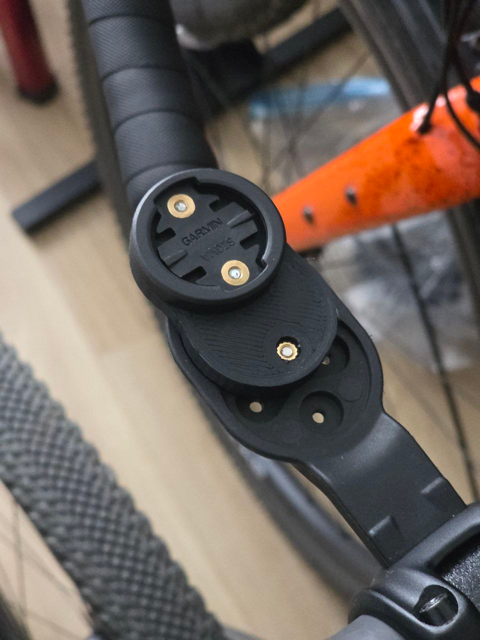

Darauf hin noch am Freitag direkt das CAD Programm angeworfen und einen Adapter entworfen...

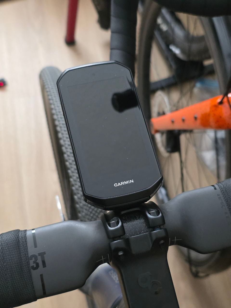

Heute nun den 1050 ausgepackt und probiert:
Passt sogar! Nur sehr sehr knapp:
Nicht mal ganz 2mm Abstand. Wackeln darf da nichts, sonst stößt der Garmin an.
Beim Graveln könnte der Flex der CM-01 Halterung aber genau das eventuell machen?
Was meint ihr, kann man das so lassen, oder doch lieber neuen Vorbau und oder Adapter?
Hier noch der selbst entworfene und gedruckte Adapter:
Hält absolut fest und macht einen sehr stabilen Eindrucke (der 3D Druck ist aus sehr festem und stabilen ASA gedurckt, der hält alles aus). Der Hebel an der Halterung wird aber jetzt auch noch ein gutes stück mehr. Irgendwie habe ich doch bedenken wenn man eine Gravelabfahrt macht, dass die Halterung mit den kleinen mini Schrauben am Vorbau dann doch irgendwann abbrechen wird (vor allem wenn man dann noch eine Lampe anschraubt an die GoPro Halterung).

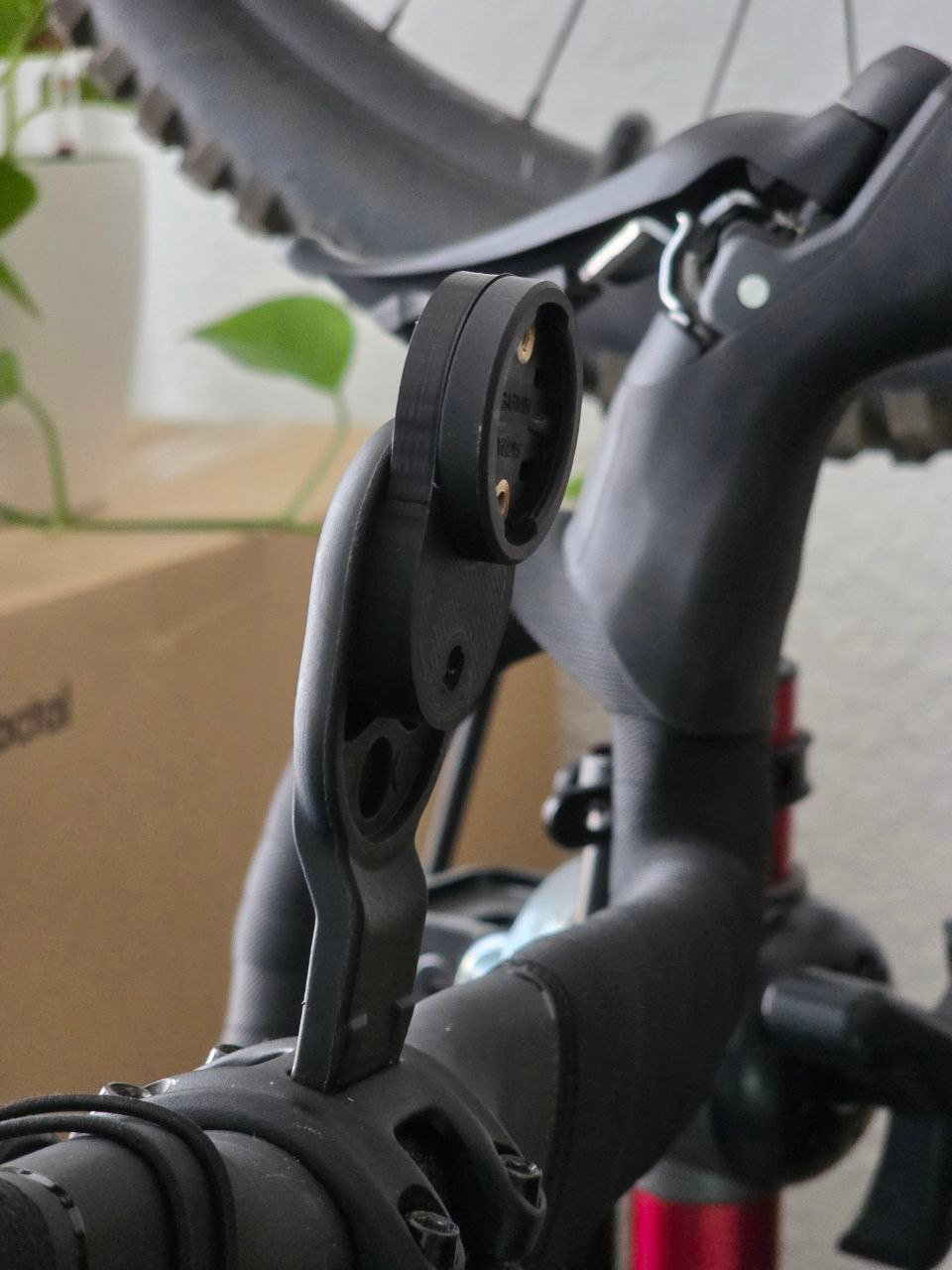

Ich habe seit gestern/heute einen Garmin Edge 1050. Relativ spontan Freitag bestellt, dann festgestellt, dass der CM01 Halter von Orbea am Vorbau gar nicht mit de 1000er Serie kompatibel ist. Und die Garmin Halterung passt nicht zusätzlich an den Lenker, Aero sei dank... 😅
Also noch nach der Bestellung Möglichkeiten angeschaut - die verbaute Orbea Vorbaukombination mit den versteckten Kabeln ist super, möchte ungern was anderes dran machen.
Darauf hin direkt neuen Orbea Vorbau (OC RP11) mit dem CM-02 Halter bestellt, da der CM-02 für die 1000er Serie freigegeben ist:
Vorbau kommt aber erst im August, und 180€ für einen Alu Vorbau inkl. Orbea Halterung auch schon etwas viel... Immerhin ist der neue RP11 knapp 50g leichter als der RP10 (jetzt ~150g laut Orbea), und kostet dazu das gleiche wie ein RP10 wenn man ihn neu kauft - gebraucht leider keinen in 90mm gefunden.

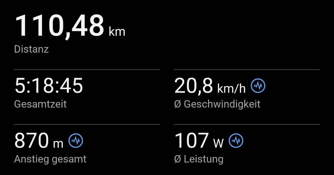

Gestern erstmal schöne 110km Tour mit dem Terra und 830er Garmin (und schwieriger Navigation > einer der Gründe auf den 1050 zu wechseln) gemacht... mit Wanderungspassagen, weil kein Weg mehr da war:

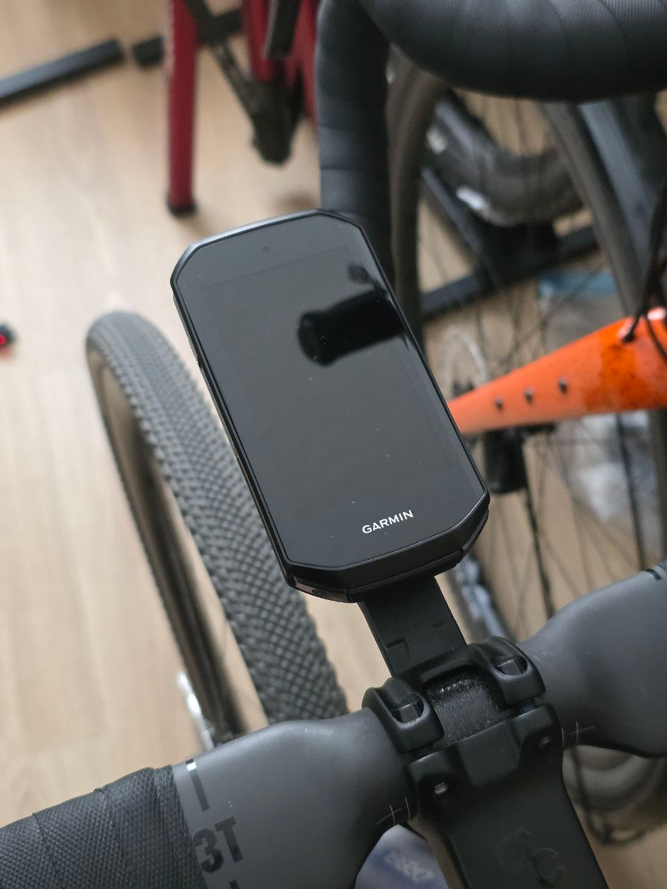

Anhang anzeigen 2195366Anhang anzeigen 2195367
Edit: Tendiere dazu, die Halterung ohne Adapter einfach zu nutzen, und dann notfalls einfach etwas Gummi/schaumstoff zwischen Garmin und Vorbau zu kleben, dann sollte das passen und ich muss keine 180€ für einen neuen Vorbau ausgeben.
Starker Post. Und ich bin beeindruckt von deinen fähigkeiten. Aber wo ist das problem, selbst wenn der garmin doch mal anstößt?
Ich hab auf den cm aktuell mein galaxy s24+ mit einem fidlok adapter drauf. Das rappelt ganz ordnentlich, bis jetzt funktioniert aber sogar der bildstabisator noch tadellos. Ich halte so einen 1050 eigentlich für robust genug. Ich kenne leute, die fahren den auf s4 trails am mtb 😉

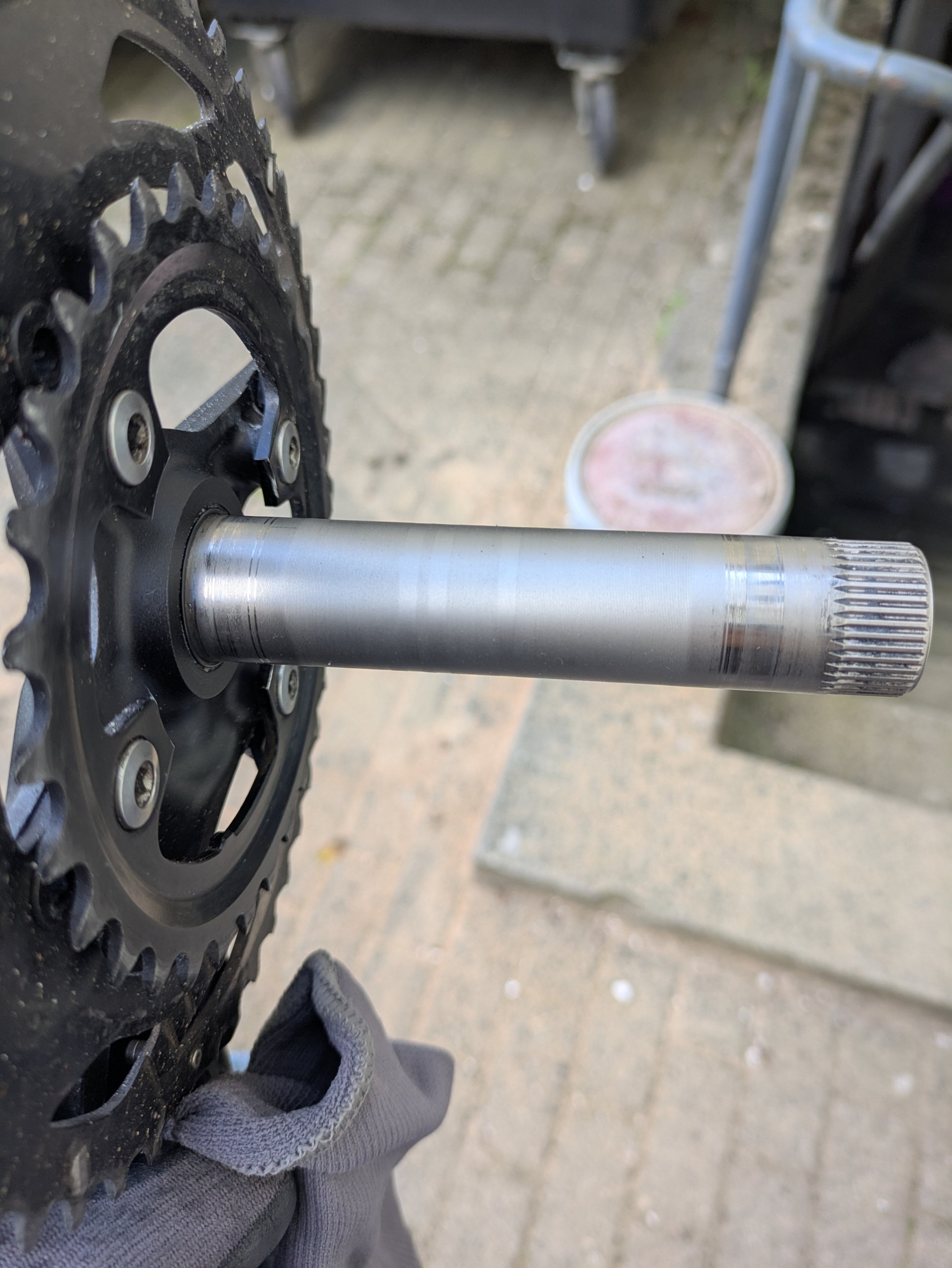

Moin,
Auf Grund dieses Posts habe ich bei meinem Orbea auch das Lager gewechselt, da es bei mir am knartzen war.
Leider ist das knartzen immernoch vorhanden, jedoch morgens auf dem weg zur Arbeit nicht.
Ich habe mal ein Foto meiner Kurbel gemacht, meint ihr, dass diese bereits zu beschädigt ist und deshalb immernoch knarzt?
Ich habe ansonsten alle Schrauben beim Lenker und Sattel mit Drehmomentschlussel angezogen, um auszuschließen, dass es evtl. Daher kommen könnte.
Gibt es noch weitere Ideen, woran das liegen mag?
Beste Grüße
