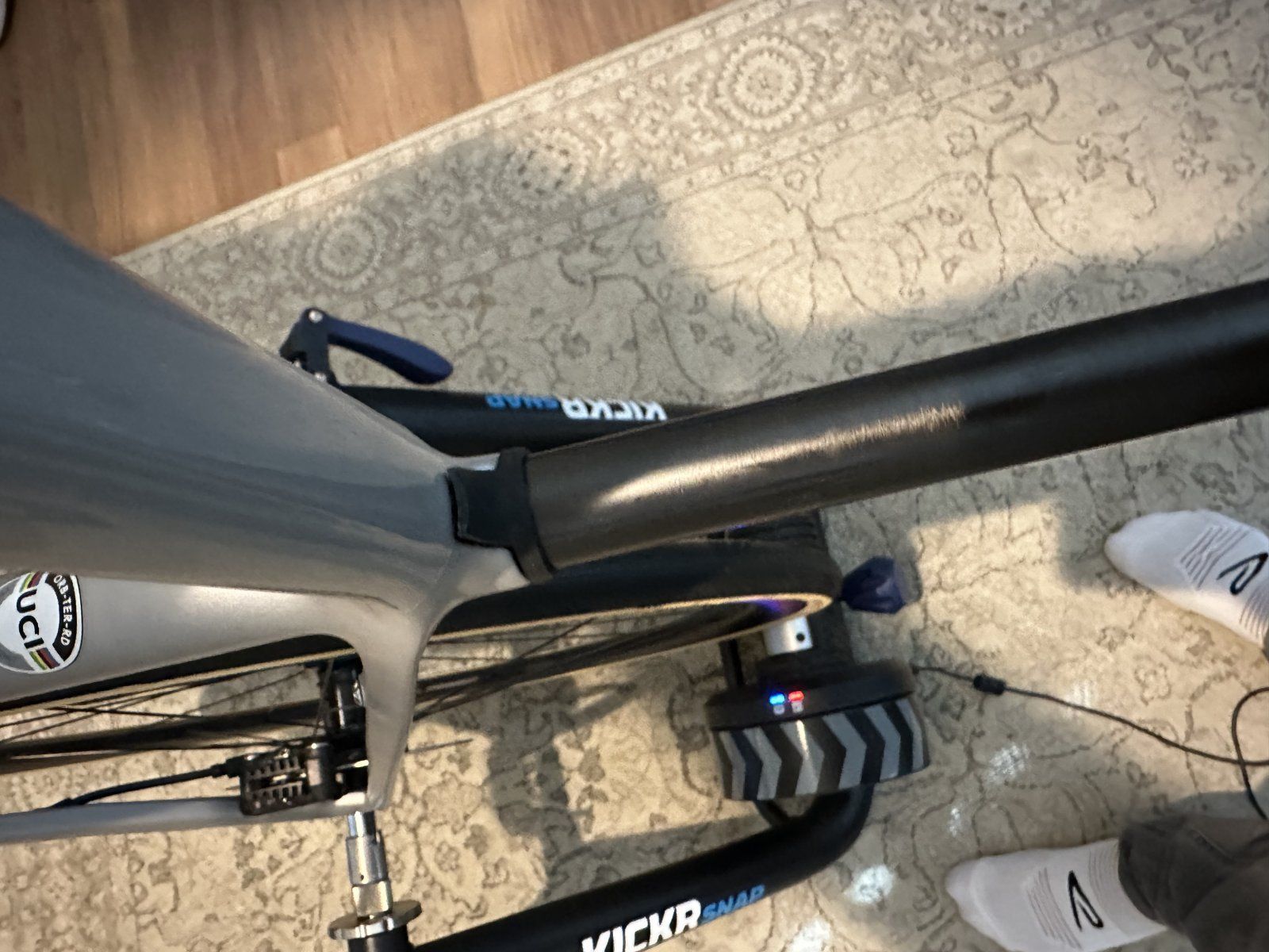

So sieht die Karre aus.

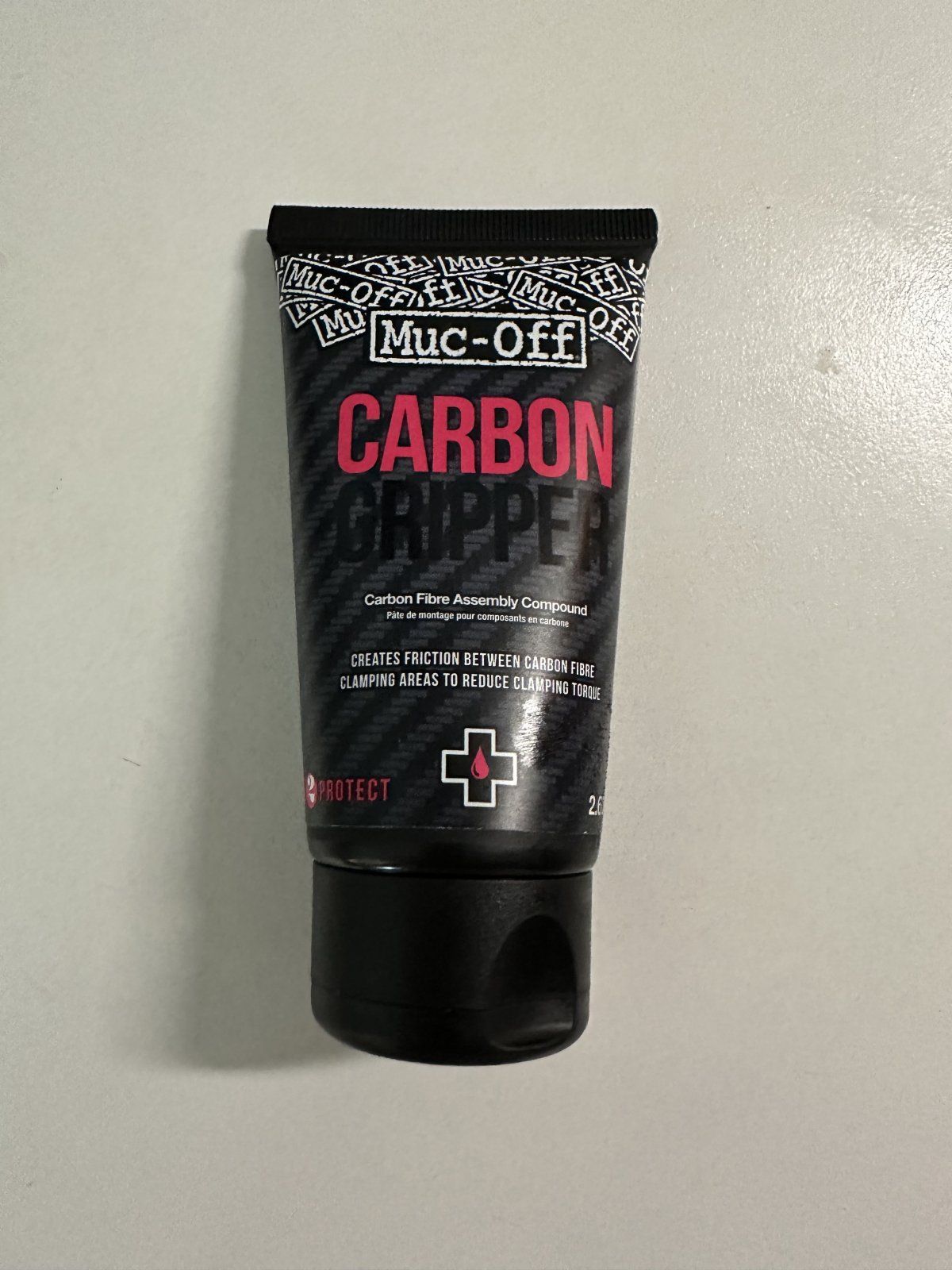

Tipps bei der Demontage der Sattelstütze:
1. Fahrrad einspannen, hochkant, so kann der Keil nicht reinfallen. Rollentrainer geht auch!
2. Muc-Off Carbon Paste verwenden, dann sitzt die Sattelstütze auch bei 6 NM bombenfest.
