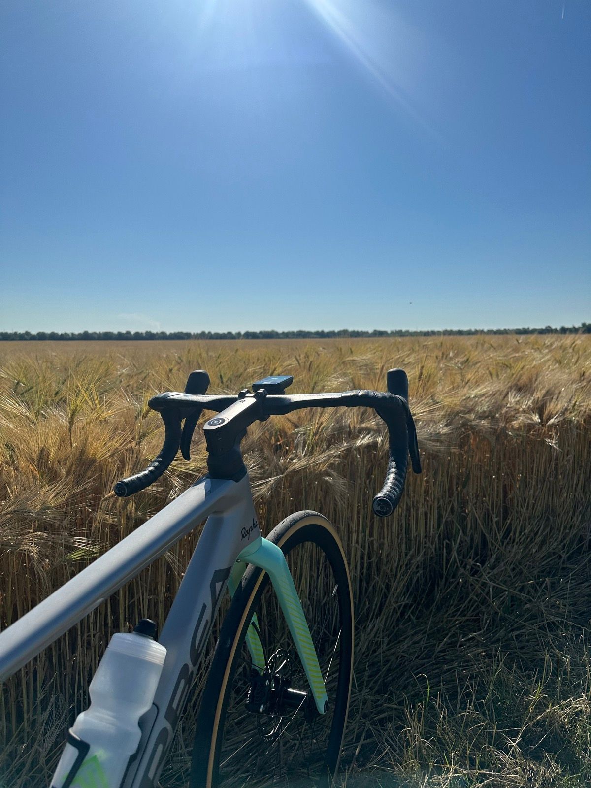

Ich fahre auf meinem Orbea die Tune TSR35 mit Continental GP 6000
wo hast du den Flux Kompensator her? AliExpress oder Amazon? 🤔 :D
und fahre nahezu identische Zeiten wie auf meinem Bianchi Oltre XR4 Di2.
Das Terra war vorher mit den Vittoria Terreno Dry einfach zu schwer für das Bergische Land bzw. die Eifel. Für mich ist das Setup mit neuem LRS, Lenker und Sattel einfach genial, da ich beim Graveln nur noch den "LRS" tausche.
Das ist für mich auch der wesentliche Vorteil gegenüber einem reinen Aero Rad. Bin sowas von zufrieden mit dem Terra, macht einfach Laune!
Hab auch schon mal im Ansatz überlegt, das Terra auch als RR zu nutzen, braucht "nur" nen 2 LRS. Aber beim RR ist der Lenker tiefer, Position mehr Aero,... und es sind noch so 2-3kg Unterschied .
Beim Terra kannst du die Spacer alle rausnehmen, ist dann sehr tief ;) Beim Gewicht, der LRS wiegt 1585 Gramm, bin ich auch sehr zufrieden.
Ich fahre auf meinem Orbea die Tune TSR35 mit Continental GP 6000 und fahre nahezu identische Zeiten wie auf meinem Bianchi Oltre XR4 Di2.
Welche Reifenbreite fährst du bei den GP 6000?
Klar, auch völlig ab, dass man dann eher die Gabel absägen muss - für ein Gravel will ich nicht so tief, vor allem bergab in den drops über Hindernisse finde ich das weniger sicher, da hängst du ja völlig über'm VR
