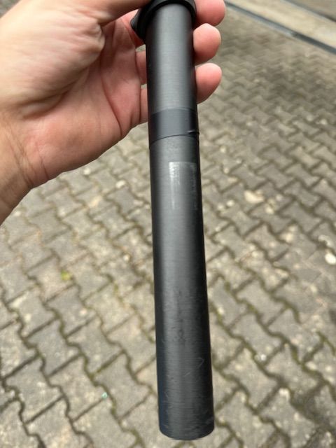

Bezüglich der Sattelstütze: habe deinen Rat befolgt, mal sehen ob’s was bringt. So sieht meine Stütze aus

War übrigens mal zum Bikefitting - und haben festgestellt dass die Sattelstütze zu weit draußen ist auf der optimalen höhe. Sie ist ca 5mm über dem Maximalen Auszug. Und bei den Problemen die man hier sieht mit gebrochenen Rahmen werde ich jetzt wohl doch eine längere Sattelstütze bestellen. Sicher ist sicher 🥹
Der Bikefitter hatte auch seine Probleme mit der Einstellung der Sattelstütze. wir haben die Sattelstütze fast gar nicht rausbekommen als er die Halterung mit 8nm angezogen hat (hatte ihm gesagt, dass das zu viel Ist...).
Das Bohrt sich so ins Carbon, dass sich da gar nichts mehr bewegt, und der Bikefitter hatte deutlich dickere Arme als ich... Mit 4nm oder so klemmt das schon so ausreichend fest, dass sich gar nichts mehr bewegt bei mir. Durch die Reibung usw. haben sich die Striche zur einstecktiefe aber auch schon alle verabschiedet.
Und bei der Klemmung sieht man auch gut die Kratzer die die Halterung verursacht:
(über die Zeit immer weiter raus gewandert, der schwarze Strich war am Anfang mal die Höhe 😅)
Liest sich so, als ob ihr versucht habt die Stütze rauszuziehen mit festgezogenem Klemmkeil.
So wie die Stütze aussieht, schon allein optisch ne neue. Aber zu kurz isse ja wohl auch.
Ich nehme gerne Tipps entgegen wie man den Klemmkeil vorher lockert. Die Schraube ist zumindest nicht ausschlaggebend, die kann ich auch raus machen nachdem ich den Klemmblock einmal auf 4+nm festgezogen habe :awesome:
Vielleicht schreib ich auch mal Orbea an, kann ja nicht sein dass der Keilblock sich so ins Carbon von der Sattelstützte frisst und sich da komplett fest-keilt und nur mit massivem Kraftaufwand zu lösen ist.

Ja, selbiges Bild bei mir mit dem Keil, hab da einfach aufgegeben und auf Alu Stützen gewechselt.
da kann ich mit leben, sind dann nur 40 €.
reichlich carbon Paste dran, von Mucoff z.B. die hat ordentliche grobe Partikel und am besten nach dem festziehen nicht mehr anpacken.
Bei mir funktioniert das ausgezeichnet wenn ich mit gelöster Klemmschraube mehrfach in und gegen Fahrtrichtung mit der Hand gegen den Sattel schlage (schon recht kräftig). Da knackt es paar mal und anschließend lässt sich die Stütze problemlos rausnehmen. Entsprechend sieht die Carbonstütze (Roval Terra) noch sehr gut aus.

Hallo ich schreib hier jetzt zum ersten mal. Zur Klemme...Die Klemme lösen und nach unten in den Rahmen drücken bzw massieren. So löst sich der Spreizkeil ohne Probleme. Von der Originalen Sattelstütze würde ich abraten da mir diese zu weich vorkommt.
Wenn du beim rausziehen der Stütze den Keil mit einem Inbus festhälts bzw diesen in der Schraube lässt fällt er nicht in den Rahmen.
Den Keil gut fetten.
Ausreichend Montagepaste ins Loch und gut ist.
8NM kein Ding!
