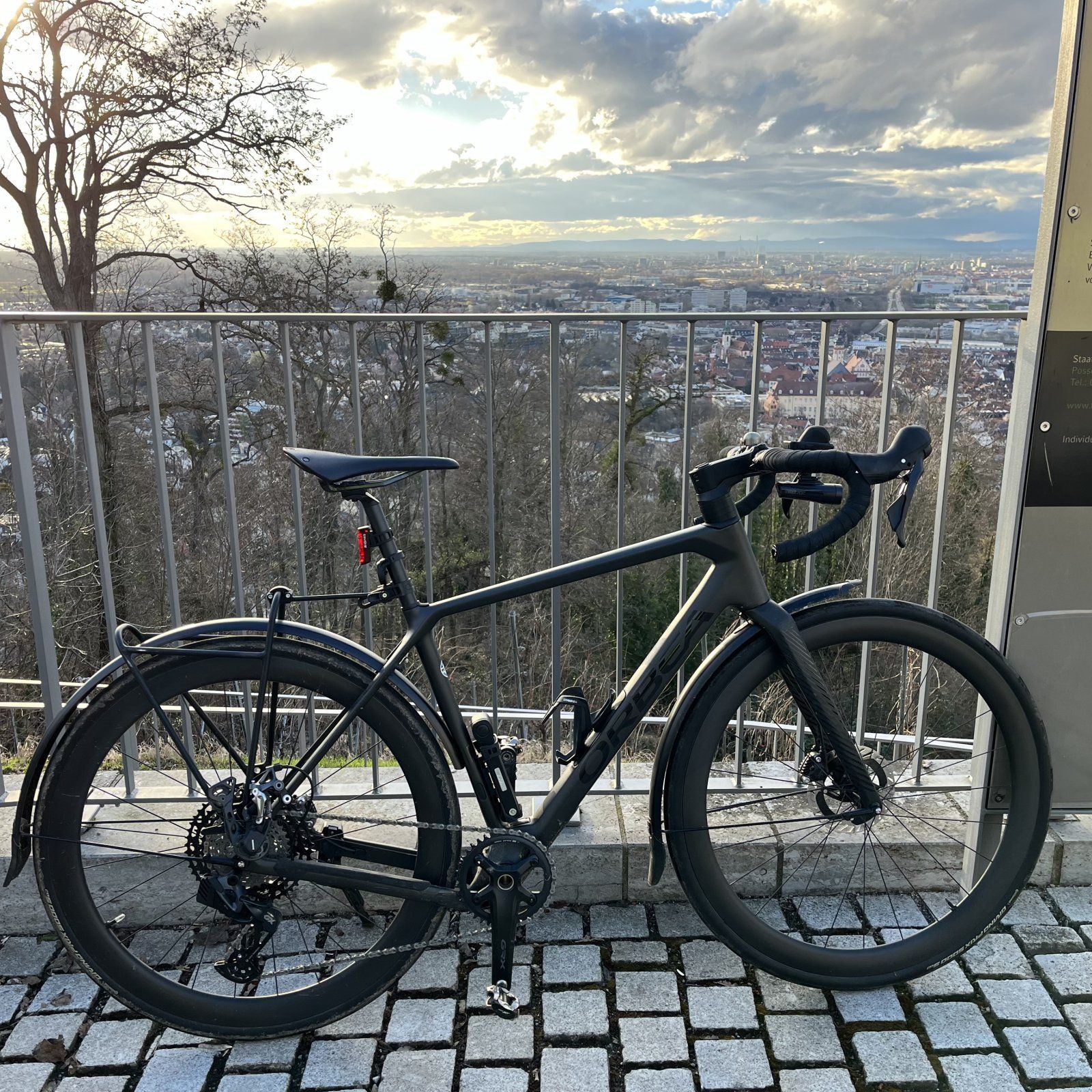

Ich nutze das 2022er M30 (Carbon) täglich zur Arbeit. Dann hängt immer noch eine Packtasche am Rad.
Mir bereitet das Fahren mit dem Bike immer noch sehr viel Spaß und dass trotz der nicht immer ganz konformen Anbauteile. (z.B. SRAM-mano)
Rahmenbrüche wurde mir bereits schon bei meinen alten Giant Cadex MTB (Carbonrohre) prophezeit. Bei einem Bekannten trat das auch leider ein, beim anderen wurde das ganze Bike gestohlen. Meines fährt nach mehr als 20 Jahren immer noch.
hast du da 2 Schaltwerke oben?
Ist nur ein cleverer Weg die gute Shimano Bremse und das etap Schaltwerk zusammen zu benutzten….wär jetzt so meine Vermutung 😜
Es ist keine Fotomontage oder "KI".
Es sind tatsächlich zwei Schaltwerke auf dem Bild. Ich war mir zu diesem Zeitpunkt noch nicht sicher, ob der Umbau von GRX 1x11 auf "SRAM-mano" 1x12 mit der Eagle AXS gut funktionieren würde. Daher habe ich das GRX Schaltwerk einfach nach oben an den Gepäckträger gebunden. So musste nicht der Zug demontiert werden.
Nach etlichen Probeausfahrten habe ich mich für die Konversion 1x12 entschieden und das "alte" Schaltwerk abgebaut. Aktuell fahre ich vorne 42T und hinten eine 10-51 Kassette.
