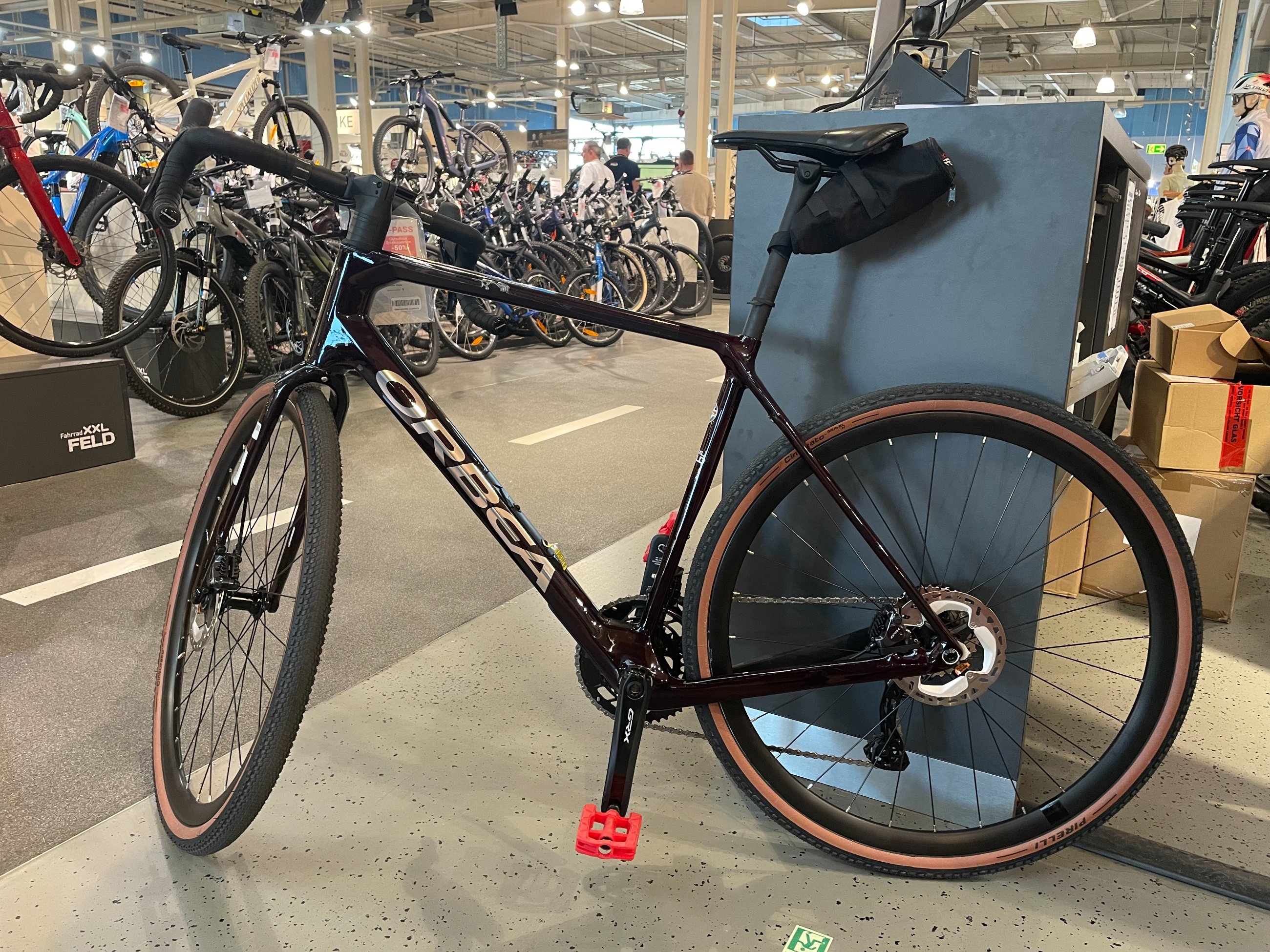

Im Anhang befindet sich nochmal ein Bild eines Terras in XL. Hier sind auch noch alle Spacer montiert. Wäre es also schlauer das XL zu nehmen, einen kürzeren Vorbau zu montieren und die Spacer nach Flexibilität/Möglichkeit zu entfernen?

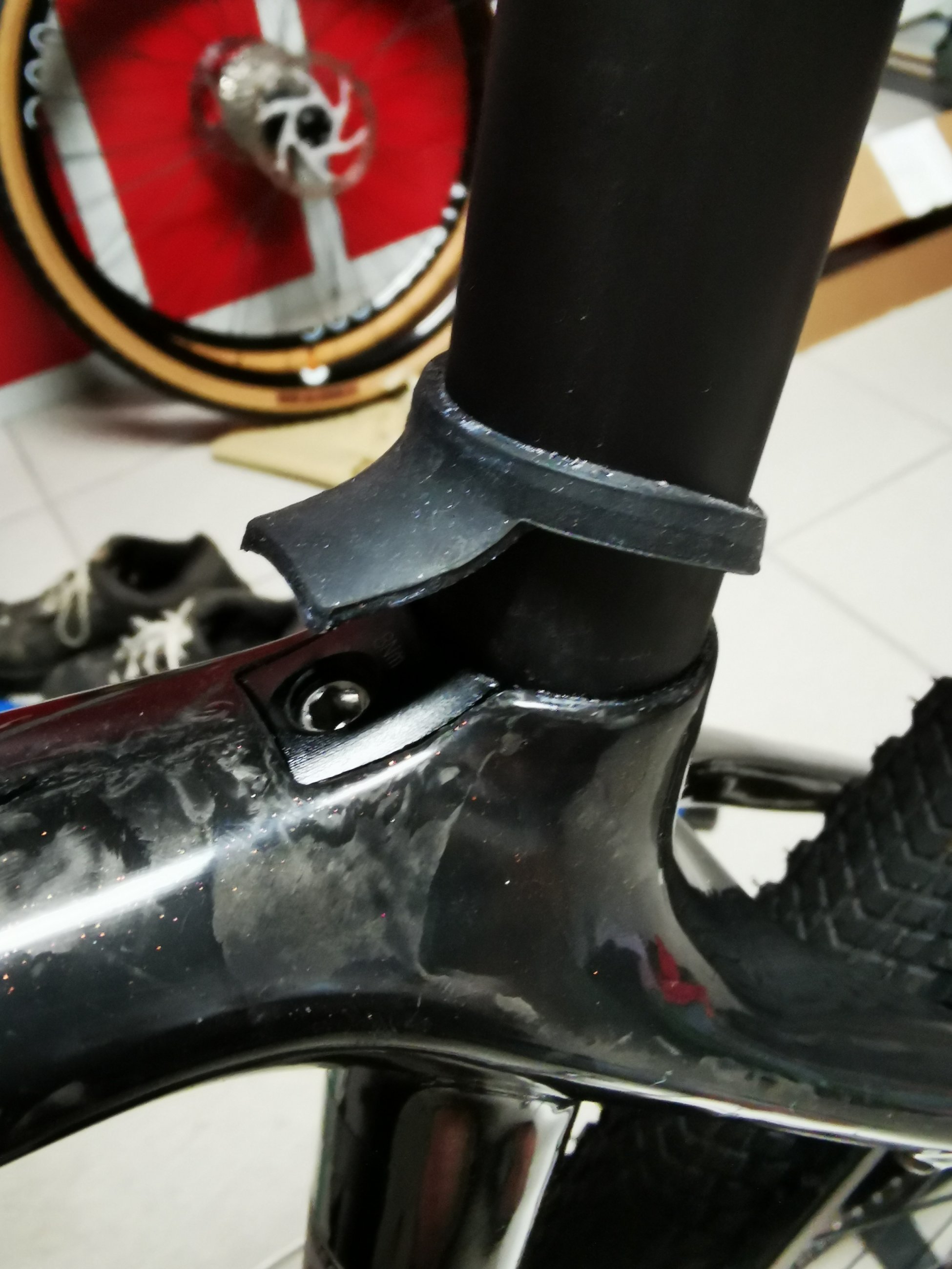

Mit der Suchfunktion habe ich nur einen Beitrag gefunden, der mein Problem aufgreift. Wie auf dem Foto zusehen rutscht die Klemme immer nach oben und die Gummidichtung liegt lose oben auf. Der Tipp mit "beim festziehen unterdrücken" klappt nicht. Heute beim Hersteller angerufen... Problem bekannt aber keine Lösung. Habe die Klemme auch nicht mit den 8nm angezogen (obwohl es drauf steht) sondern nur mit 6nm. Was kann ich noch versuchen, damit die Gummidichtung bündig mit dem Rahmen ist und nicht die Klemme selbst.

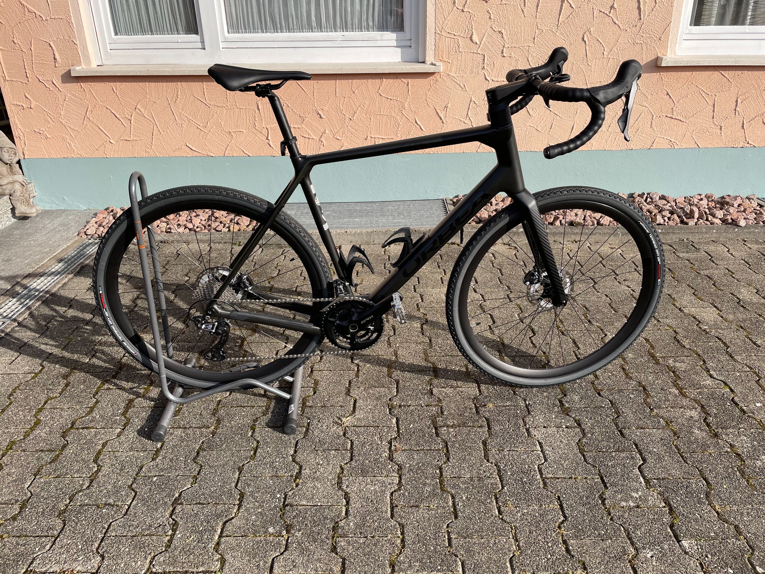

Hier!
Alu-Terra Modell 2024 mit mechanischer GRX 2x12.
Ich habe testweise einen Spacer rausgenommen. So weit ließen sich bei mir die Leitungen durchschieben, ich habe nix gekürzt. Allerdings machen die nach hinten laufenden Leitungen jetzt alle einen etwas größeren Bogen unter dem Tretlager, liegen dort also nicht mehr schön an. Das halte ich aber für ein höchstens kosmetisches Problemchen.

Bei mir ist die Sattelklemme minimal (1-2mm) tiefer, schätze ich. Aber ich bekomme sie definitiv auch nicht so tief damit die Gummiabdeckung bündig ist.
