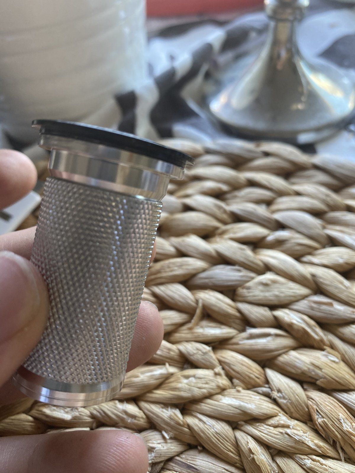

SOS...wollte heute ein wenig mit den spacern experimentieren...als ich einen rausgenommen hatte und die Kralle wieder festschrauben wollte hat dies nicht funktioniert...habe ich die Kralle zerstört?
Einfach soweit vor spannen bis sie relativ streng in den Gabelschaft geht, und dann gut anziehen, fertig.
Die Kralle muss man übrigens nicht raus machen wenn man nur mit den Spacern experimentiert

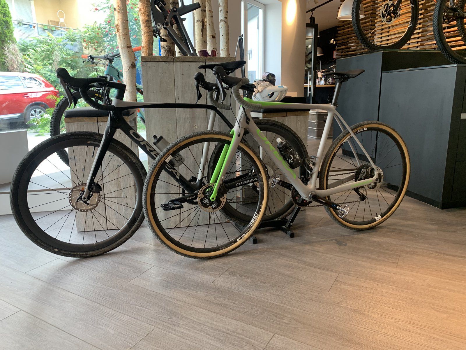

So mein 2020 Terra H30-D 1X hat einen würdigen kleinen Bruder bekommen :D
Ein guter Freund von mit hat sich spontan dem Terra-Clan mit einem super Schnäppchen eines 2019 Terra H40-D angeschlossen. Die 35er Sliks sind gegen 40er Kendas getauscht worden, um auch im Gelände mithalten zu können.
Ich habe auf einer der letzten längeren Ausfahren von Augsburg nach Füssen (~130km) lernen müssen, dass mein Evoc Hip Bag alles andere als wasserdicht ist und habe mir kurzerhand eine (hoffentich) wasserdichte und vor allem günstige Rahmentasche für Tagestouren geholt.
