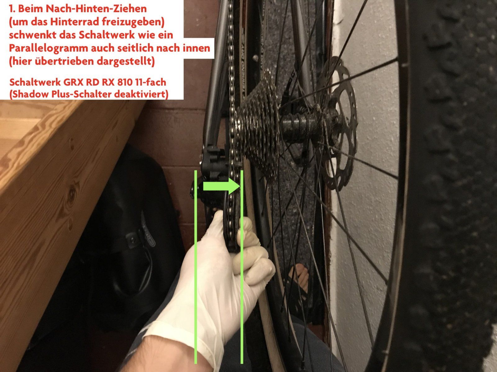

Absolute Noob-Frage, aber wie bekommt man das Hinterrad beim Terra M30 aus dem Rahmen? (hab GRX 2x11 mit 600-800-Mix, Schaltwerk ist RX810)
Steckachse lösen usw. geht alles ohne Probleme. Gehe ich aber dann nach den üblichen Anleitungen im Netz vor und ziehe das Schaltwerk nach hinten (diesen ShadowPlus-Schalter habe ich zuvor ausgestellt), so gibt es zwar die Radachse frei, aber schwenkt parallelogramm-artig gleichzeitig auch zur Seite, so dass es einer Entnahme des Rades nach oben (ich hab's auf den Kopf gestellt) im Weg steht.
Kann die Tage auch mal Fotos machen, damit ihr seht, was ich meine :)
Hinten auf ein kleines Ritzel schalten.
Rad auf den Kopf stellen erleichtert die Sache.
Rad rausziehen und dabei das Schaltwerk ordentlich nach hinten ziehen.
Beim Schaltwerk gibt es einen Hebel. In einer Stellung ist das Zurückziehen leichter - diese nehmen.
10 Personen - 10 verschiedene Antworten ;-)
Ich empfehle Dir, das Rad nicht umzudrehen. Wenn Du es von Anfang an nicht umgedreht übst, kommst Du auch besser zurecht wenn Du eine Reifenpanne draussen beheben musst und Du das Rad nicht drehen willst weil alles matschig ist. Ausserdem klappts dann auch, wenn du dein Rad mal auf einen Smarttrainer montieren willst. Da kannst Du es auch nicht einfach drehen :-)
Zum Wechseln kleines Blatt und kleinstes Ritzel, Shadow entspannt. Dann Schaltwerk ganz nach hinten ziehen (geht schon nicht kaputt) und das Hinterteil des Rades hochheben, also vom Hinterrad abheben. Beim Hinterradeinsetzen das Hinterteil des Rades über das Hinterrad heben, Schaltwerk wieder ganz nach hinten ziehen und das Rad absenken sodass die obere Kettenlinie auf dem kleinsten Ritzel liegt. Dann drücken sodass die Bremsscheibe in die Bremse rutscht und die Kette das kleinste Ritzel umfasst. Nach ein paar Mal geht das echt fix.
Am besten nutzt du einen “Vorderradständer“ (ich weiß nicht wie der korrekt heißt).
Viel Erfolg!
Vielen Dank euch beiden!
Ich werd's morgen mal ausprobieren (habe leider keinen dieser Klemmständer).
Ritzel hatte ich aus kleinste und auch Shadow-Plus-Schalter ausgestellt.
Vielleicht habe ich das Schaltwerk damals noch nicht weit genug nach hinten gezogen? Obwohl ich schon ziemlich gezogen habe - und wie gesagt, je mehr ich es nach hinten zog, desto mehr schwenkte es gleichzeitig auch zur Seite, also Richtung vertikale Radmitte (von hinten betrachtet). Deswegen konnte ich das Hinterrad auch kaum mehr wieder reinbekommen, da die Scheibenbremse auf den Rahmen/Ausfallenden stieß.
Hab' dann Luft rausgelassen und es mit Ach und Krach doch wieder reinbekommen.
Morgen starte ich den nächsten Versuch mit euren Tipps!
Ich empfehle Dir, das Rad nicht umzudrehen. Wenn Du es von Anfang an nicht umgedreht übst, kommst Du auch besser zurecht wenn Du eine Reifenpanne draussen beheben musst und Du das Rad nicht drehen willst weil alles matschig ist. Ausserdem klappts dann auch, wenn du dein Rad mal auf einen Smarttrainer montieren willst. Da kannst Du es auch nicht einfach drehen :)
Viel Erfolg!
So, habe es mit euren Tipps und viel Mühe doch geschafft - danke dafür!
Leicht war's trotzdem nicht, ich musste die Luft rauslassen, weil das Hinterrad sonst weder rein noch rausgegangen wäre.
Beim Zurückziehen verschiebt sich das GRX (RX810)-Schaltwerk seitlich so doof, dass die Scheibenbremse nicht mehr hineinpasst - außer eben, wenn man die Luft rauslässt.
Wie versprochen - mit Bildern! :)
Servus DerGeheimrad
das kann daran liegen, dass Du (so sieht es zumindest auf dem Photo aus) am Schaltkäfig ziehst. Du solltest das Schaltwerk besser nach hinten drücken, indem Du von oben auf die Stelle drückst, wo auch der Shadowhebel sitzt wenn er im Einsatz ist. Das Schaltwerk von rechts mit der rechten Hand anpacken und mit dem Daumen von oben nach hinten drücken. Schau mal bei Youtube. Wenn Du es einmal raus hast, ist es total easy ☺
