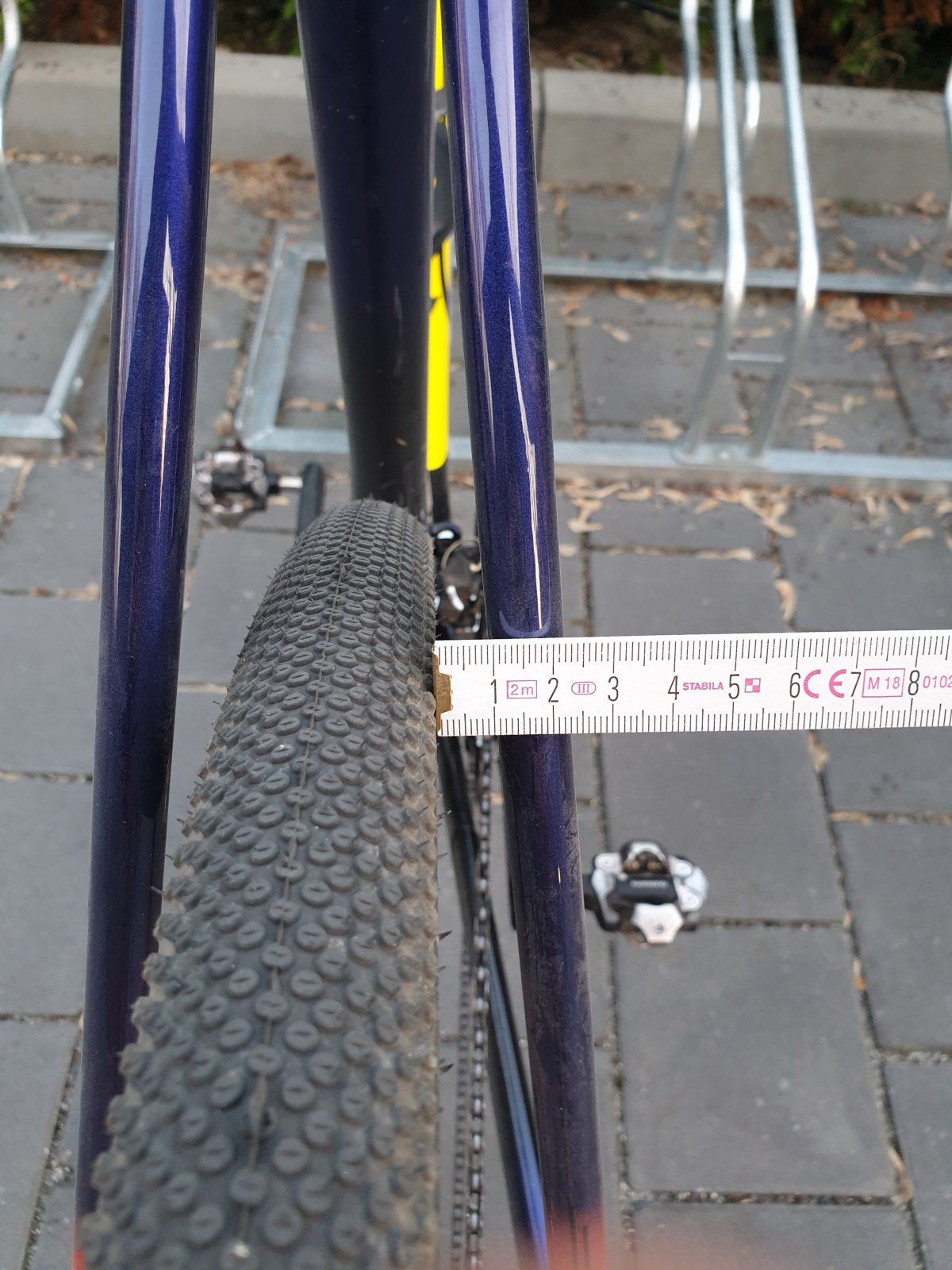

Von der linken Strebe zum Reifen hab ich ca. 1cm Platz, von der rechten zum Reifen ca. 0,5cm. Wenn man von hinten drauf schaut, sieht man es deutlich und irgendwie glaube ich dem Händler nicht. Ich bin bisher immer Rennrad gefahren und da war alles symmetrisch. Deswegen ist mir das aufgefallen.
Ich versuch mal Bilder zu machen.

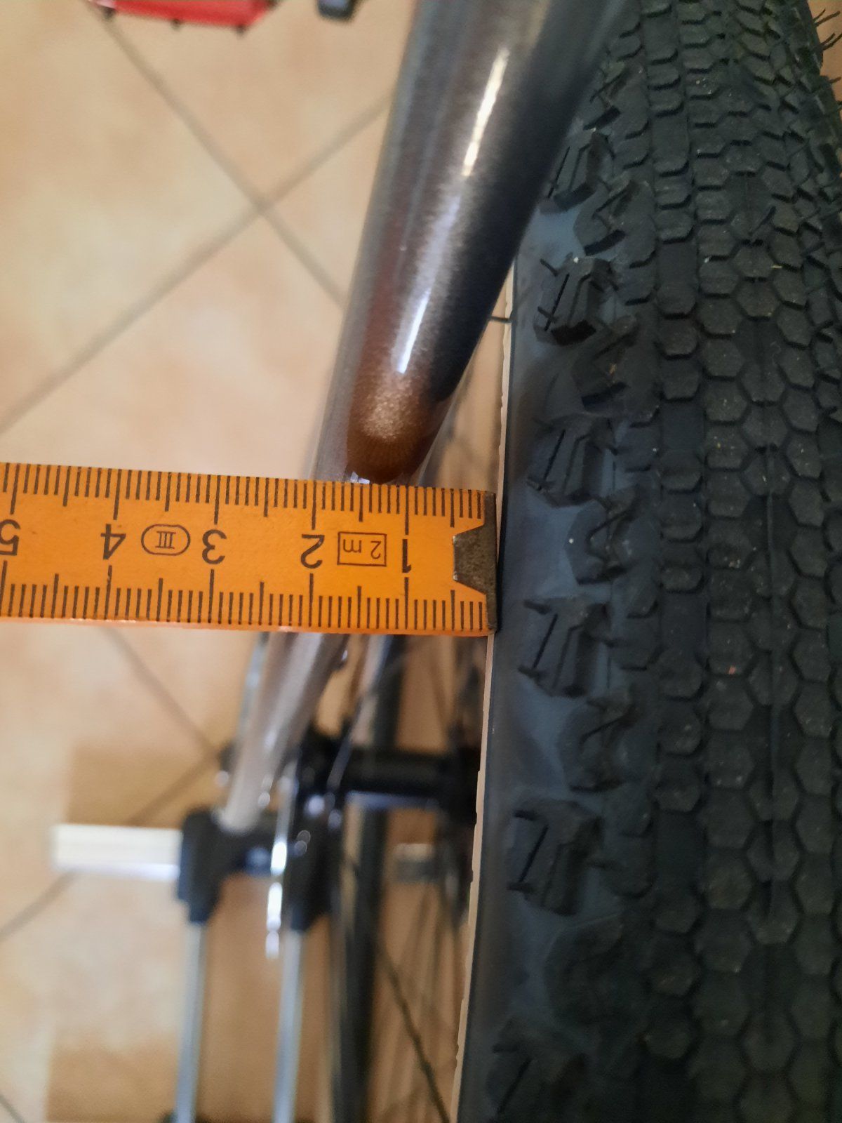

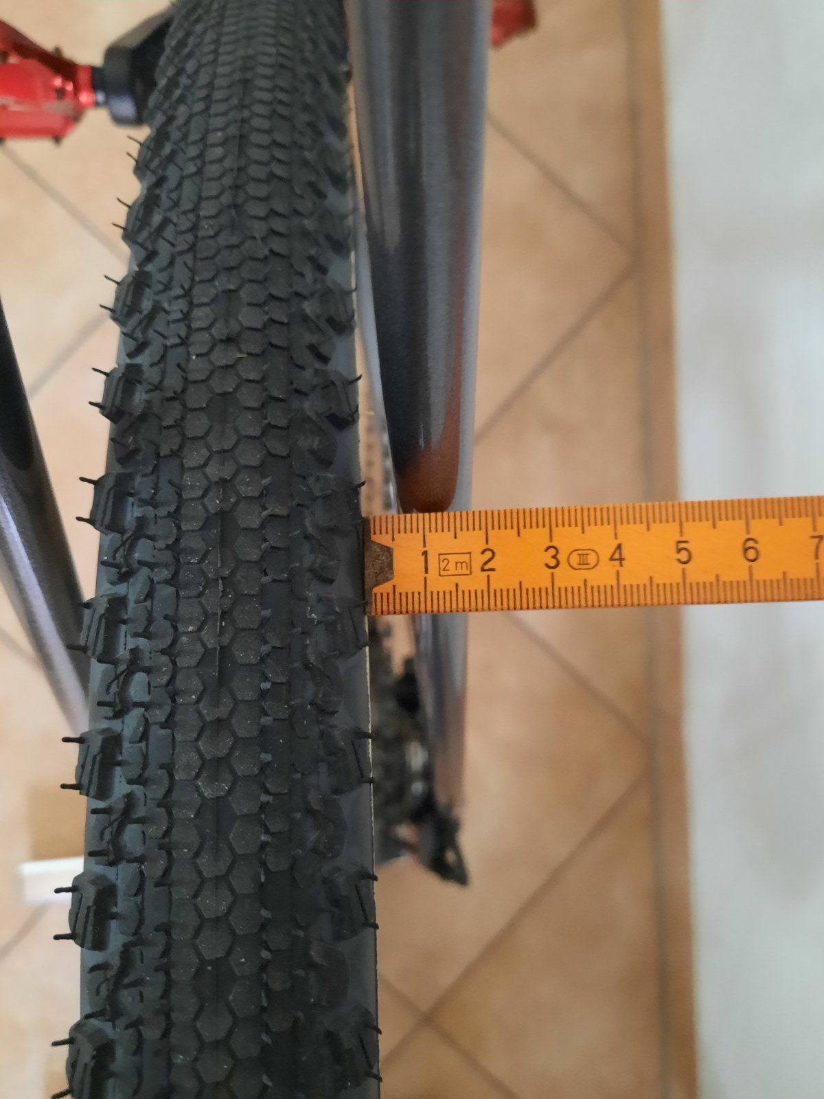

Bei meinem M20 sind die Abstände auf beiden Seiten gleich.
Mist, dann scheint bei meinem etwas nicht zu passen :(

hab ein M30 (2fach) und bei mir gibt es hinten auch einen kleinen Unterschied. Wäre mir bislang aber nicht störend aufgefallen.
Ok, was heißt klein, auch ca. 5mm?
Im Prinzip ist es mir egal, ob es symmetrisch ist oder nicht, aber ich habe keine Lust, dass mir dadurch dann auf Dauer etwas kaputt geht und das Ding kostet ja trotzdem 3000€. 😕
Edit: Ich habe jetzt an den unteren Streben auch noch einmal genau gemessen. Links ca 1,8mm und rechts ca. 1,4mm. Also es sieht so auch, als wäre das Gesamte Rad um ein paar mm zu weit rechts. Aber woran kann das liegen?
Ich würde es ja zu dem Händler bringen, wo ich es gekauft habe, aber der scheint recht wenig Ahnung zu haben und erzählt mir stattdessen, dass der Rahmen asymmetrisch gebaut wäre :rolleyes:

Dreh das Laufrad mal um und setz es ein. Wenn es dann auf der anderen Seite aussermittig ist, ist es nicht korrekt zentriert. Kann man recht einfach beheben falls das der Fall sein sollte.
Gleiches bei der Felge. Links 2cm, rechts 1,5-1,7mm
Könnte es sein, dass das Rad falsch zentriert ist? Aber dann müsste ich das doch erkennnen, wenn es sich dreht, oder?
Klar kann es vorkommen das ein fabrikneues Laufrad „aus der Mitte“ zentriert ist.
Entweder das Laufrad mal in einem Zentrierständer stecken und checken ob es aussermittig ist oder mal ein anderes Laufrad in den Rahmen einspannen. Sollte das auch aussermittig sein, den Rahmen prüfen. Es wäre sicher ässerst selten, aber auch der Hinterbau kann unsymetrisch hergestellt worden sein, was aber dann aber ein krasser Mangel wäre und „that’s a bug,not a feature“ ;) und nicht wie es Dir dein Händler erst mal verklickern wollte..
