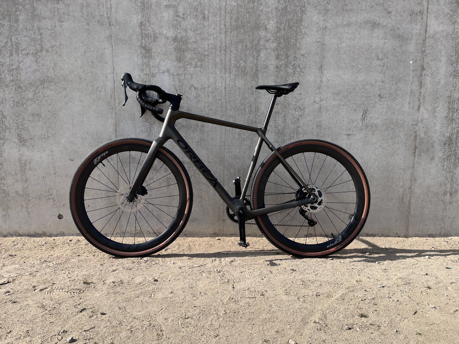

Ich fahre jetzt auch Terra. Danke nochmal an alle die Feedback bzgl der Rahmengröße gegeben hatten. L fand ich sehr angenehm und hatte ein lokaler Fahrradladen zufällig direkt verfügbar. Hab den schweren LRS direkt gegen den Zipp 303s getauscht mit G-One R. Rad macht Spaß.
Leider war bei mir der Wahoo Halter nicht dabei. Gehört der zum Lieferumfang? Der Händler meinte bei allen Terra’s bei ihm wäre der nicht dabei gewesen.

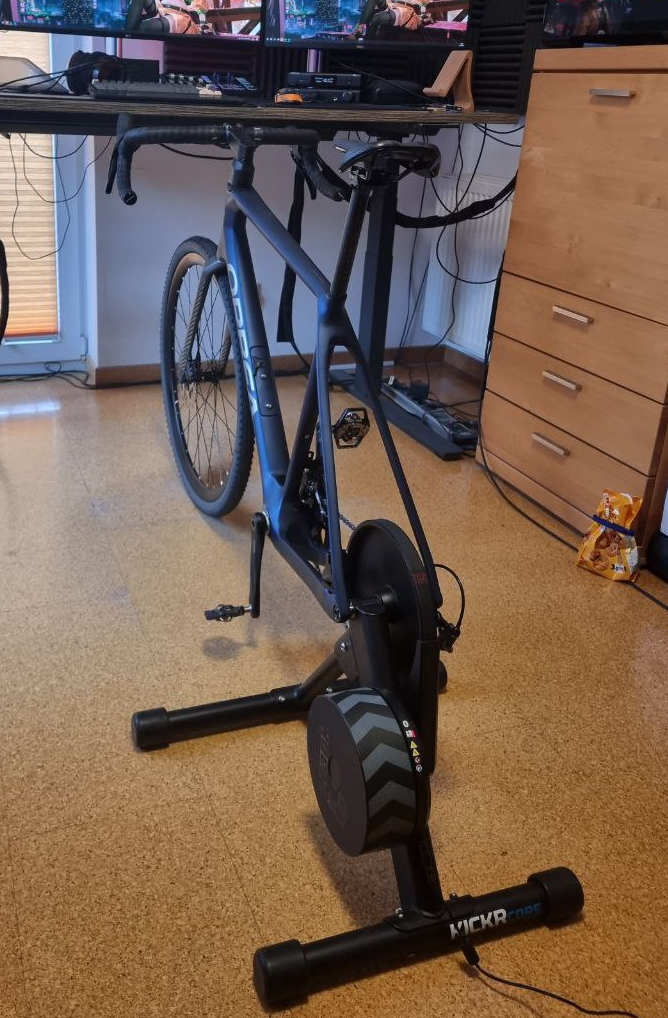

Ich konnte mein Terra heute zum ersten mal Fahren - auf dem Kickr Core. Echt cool, macht Bock.
Lenker ist für mich etwas zu weit nach vorne geneigt, Sattel auch öfters angepasst, bisher noch nicht bequem genug. :D
Aber fährt sich schon gut. Klickpedale für mich auch das erste mal jetzt gewesen. nach dem einklicken direkt vergessen. Ich sehe schon kommen das ich draußen dann hinfalle und mir wieder was breche :heul:
Einmal stürzen wegen der klicks ist keinmal! :D
p.s. schönes Bike!

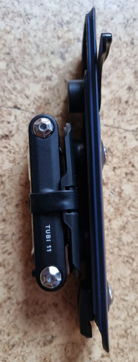

Ich hab wohl ein wirklich super passendes Tool (+tubeless) für das Fach vom Terra gefunden:
Topeak Tubi 11 Combo Minitool
(z.B. bei Bike24: https://www.bike24.de/p1366178.html)
Das ist wie dafür gemacht. Passt einfach perfekt und ist im vergleich zu den anderen nicht ganz so minimalistisch dass man noch mind. ein weiteres Tool braucht.
Im Rahmen hab ich jetzt so verstaut:
  • Große Tasche
    • Tubolite CX/Gravel Ersatzschlauch 30-47mm
    • Die Salamis für Tubeless flicken vom Topeak Tubi 11 Tool
  • Kleine Tasche
    • sram powerlink 11fach für den Notfall
    • lyzne control drive
    • 1x 16g co2
  • Am Fach: Topeak Tubi 11 Tool
Der Tubolite ist etwas zu breit zusammengefaltet, da muss man erstmal etwas vorsichtig rumprobieren - ich hab ihn jetzt möglichst lang und platt zusammen gelegt, sodass er durch die kleine Öffnung gedrückt werden kann. Bisschen Gefühl braucht man auf jeden Fall, sonst macht man den Schlauch kaputt würde ich sagen.
Es Ist noch etwas Platz in beiden Taschen, man muss aber auch schauen dass man genug platz für das Tool hat beim einsetzen der Halterung, das steht entsprechend weit in den Rahmen raus.
Ggf. packe ich mir noch eine zweite 16g co2 Kartusche rein, eine Minipumpe werde ich wohl nicht mitnehmen bzw. wenn kann ich meine etwas größere in das Hipbag oder den Rucksack packen.
Achja, der Reifenheber vom Topeak Tubi11 würde ich nicht verwenden, außer man will seine Felge kaputt machen. Falls ein Reifenheber gebraucht wird, noch einen aus Plastik mitnehmen.
Anhang anzeigen 1651093Anhang anzeigen 1651094
