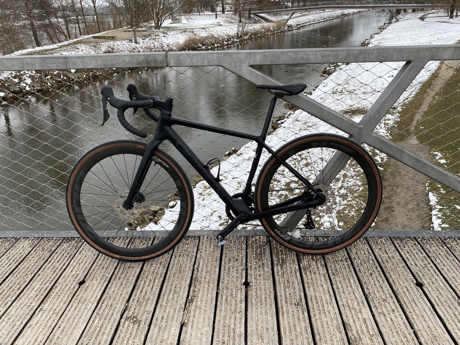

Heute kamen die passenden Reifen fürs Gravel und der Lenker. Die Reifen sind in der Größe 35-622 erstaunlich leicht und rollen auf der ersten kurzen Ausfahrt recht schnell und komfortabel (ca 3,5Bar Tubeless). Die Montage ging super leicht, zum Aufpumpen war kein Kompressor oder Booster notwendig.
Damit sieht der Hobel jetzt so aus, wie ich ihn eigentlich bestellt hatte. Und für alle, die wissen wollten, wie jetzt die Schwalbe mit der transparenten Seitenwand aussehen:
Die Reifen sind mit 408g super leicht, und erhöhen das Gesamtgewicht nur um ca 100g - der neue Lenker spart wieder 70g ein. Das war aber nicht ausschlaggebend, sondern vielmehr die (hoffentlich) guten Dämpfungseigenschaften von einem Carbon Lenker, die breite Auflagefläche und deutlich weniger Drop.
Der Lenker bekommt gerade das finale Finish (Lenkerband).
Vorläufiges Fazit. Gesamtgewicht mit neuem LR Satz und anderen Reifen auf 9,1kg inkl Pedale gedrückt (also ca 8,8kg ohne Pedale) und Fahrverhalten (Leichtlauf und Beschleunigung) deutlich verbessert.
Jetzt wird aber erst einmal gefahren, der Frühling kann kommen :bier:

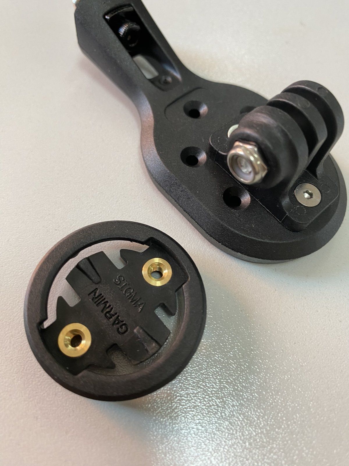

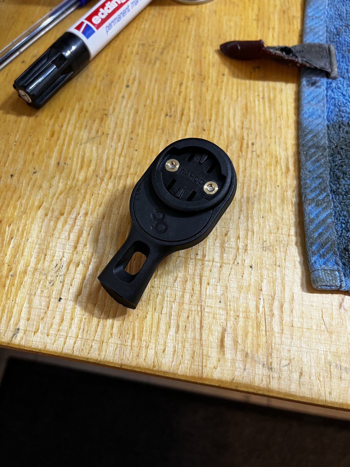

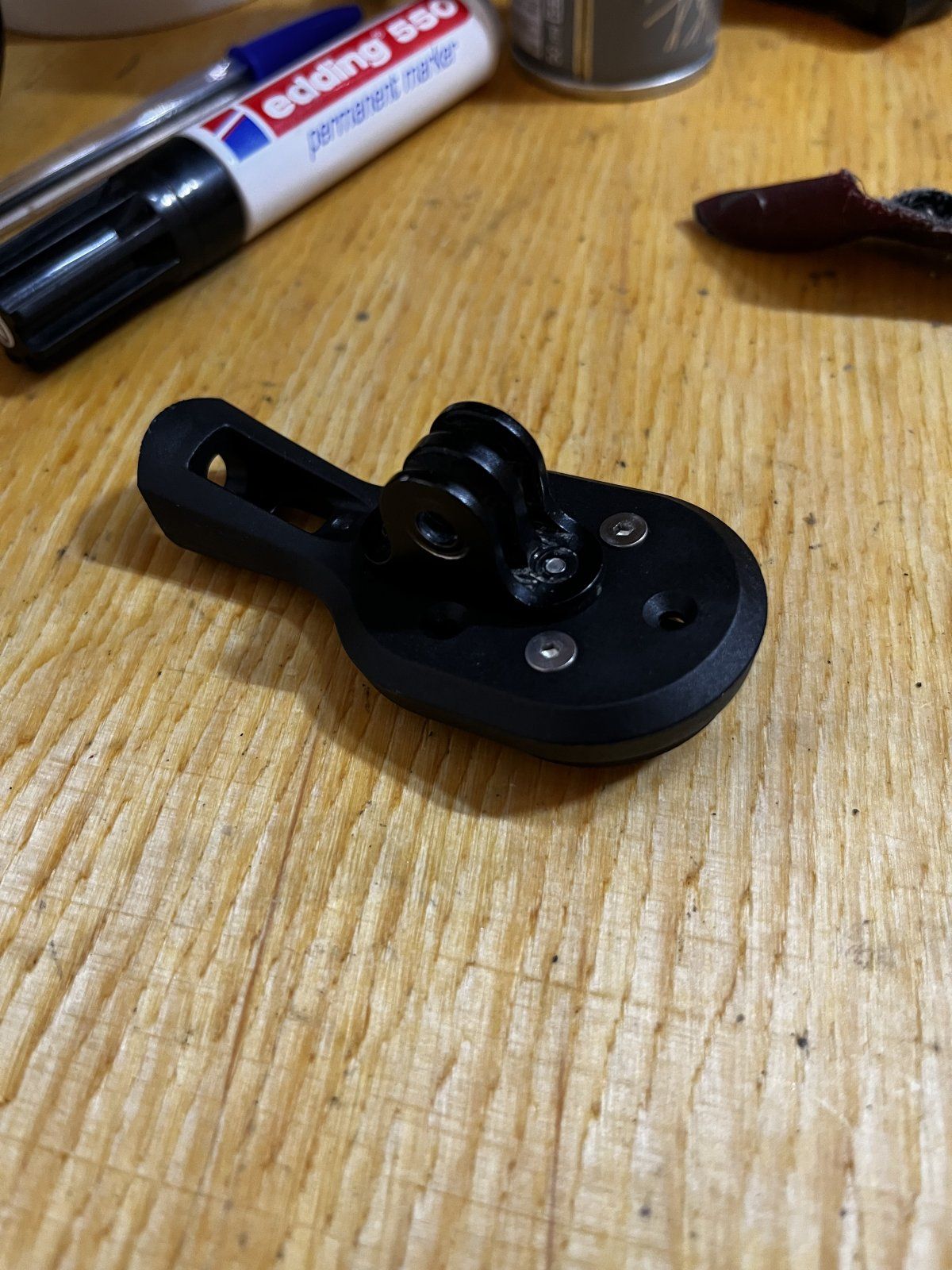

Mal eine Frage bezüglich des GoPro / Computer Mounts. Der GoPro muss längs (also die Schlitze der Aufnahme), der Wahoo Mount allerdings quer montiert werden. Die einzige Möglichkeit, die ich bei den mitgelieferten Schrauben sehe, besteht darin, die langen Schrauben durch den GoPro Mount zu stecken und dann in den Muttern des Wahoo/Garmin Mounts zu verankern. Das geht so allerdings nicht ...
Nur damit ich nicht spinne, die Ausrichtung für den Wahoo ist damit identisch, wie am K-Edge bei mir
Wo ist mein Knoten im Hirn, bzw wie habt ihr das gelöst? Man kann natürlich noch andere Muttern verwenden, bzw die aus dem ungenutzten Mount stibitzen - sitzen allerdings ziemlich fest.
Habe dies so gelöst.
Anstatt der weißen Schraube kann man auch eine kleine Mutter nehmen wie bei der vorderen Schraube.

Das wahoo/GoPro Problem lässt sich auch durch solch einen Halter lösen. Ist aus Alu und da sind dann Gewinde im Halter. Heißt man braucht keine Muttern, sondern schraubt das Ding einfach an.
Gibts für 2-3 Euro bei AliExpress.
