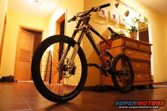

hier mal mein RM6, gerade fertig geworden. Die Links sind costum, somit passt ein 200er Dämpfer vernünftig rein ;-)!
Jetzt muss nur noch das Wetter mitspielen, dann geht's ans Fahren und Abstimmen.. bin sehr aufs Fahrverhalten gespannt. Mehr Bilder folgen bald!
Gruß
Felix

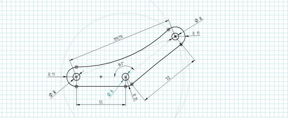

So, nach Rücksprache und Unterstützung aus dem Forum meine Variante der rm7 Wippe. Kann mir jemand sagen ob das passt oder zu weit von der Realität entfernt ist.
Hast du meine Maße übernommen?
Glaube das ist sonst aus dem Bauch heraus schwer zu beurteilen, wenn du andere Maße hast!
Ich hab deine Werte als Referenz herangezogen. Aber nachdem du ja 24" faehrst war ich mir mit einem 200er Daempfer und 26" nicht ganz sicher wegen der Abstaende. Hab aber nicht nur geschätzt sondern so weit mir möglich "durchkonstruiert" - nach dem Wochenende weiß ich's genau.
26er Hinterrad müsste zumindest in der Neutralstellung passen.
Bei mir ist mehr Luft von Link bis Reifen als von der Schwinge bis Reifen ( Da, wo der 26er ja auf jeden Fall reinpasst). Ergo sollte das so passen. Zu Sicherheit könntest du dir aber nochmal Probeteile aus Blech o.Ä machen und dann mal einen Dämpfer ohne Feder reinhängen und einfedern.
Es könnte ja immer noch sein, dass sich aufgrund der unterschiedlichen Bewegungen der Link sich dem HR beim einfeder nähert...aus dem Bauch heraus würde ich aber sagen,das passt ;-)

sauhübsches rad pupswedel....gibts davon auch größere Bilder?

Danke ;-) vernünftige Bilder werd ich nachreichen. Muss mal welche machen.. morgen geht's erstmal auf den ersten Ausritt mit dem Bock:)
