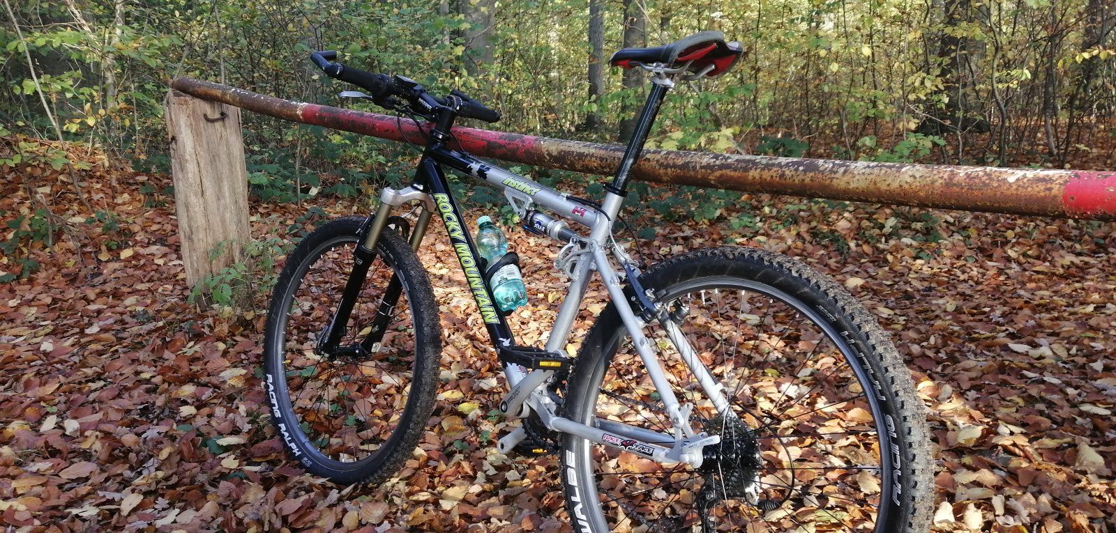

Wo kommst du denn her und wie groß bist du? Ich habe hier ein Rocky Mountain Element von 2006 in gutem Zustand.
Rahmen: Rocky Mountain Element 50 Blau Weiss 2006
Gabel: Fox 32 F100 RL
Dämpfer: Fox Float RP3
Schaltung: Schaltwerk XT, ansonsten alles LX mit DualControl
Bremse: Shimano LX vorne 180er, hinten 160er Scheibe
Kurbel: RaceFace Evolve XC X-Type
Sattelstütze: Easton EA50
Sattel: Look Gelsattel
Vorbau: Easton EA30
Felgen: Mavic XM 317 Disc
Reifen: Hinten Schwalbe Racing Ralph 26 vorne Specialized Pro
Pedale: Shimano PD-M324 SPD
Lenker: Contec Brut mit Ergon GR2-L Magnesium
Flaschenhalter: BBB blau weiß Fiberglas

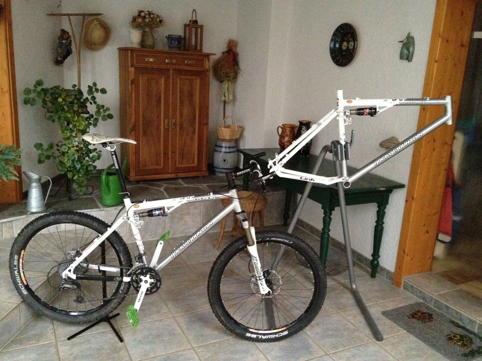

Während hier der ein oder andere verzweifelt nach einem Element sucht, hab ich mir die Tage eins hier im Bikemarkt geangelt. Zustand top, Preis sehr fair.
Der Bikemarkt ist zwar etwas unübersichtlich und die Suchfunktion gibt wenig her, aber mit etwas Geduld findet man immer wieder nette Sachen:
Sauber! Ich habe die gleiche Gabel an meinem, so wie das aussieht. Welches Modell ist das?
Ich kann das mangels Aufklebern bei mir nicht mehr feststellen. Irgendwas mit F...
Habe mich auch noch nicht wirklich drum gekümmert es herauszufinden, aber wenn du es zufällig genau weißt, dann sag mal bitte.
Ich müsste nachschauen. Sollte aber eine F32 sein, denke ich!
