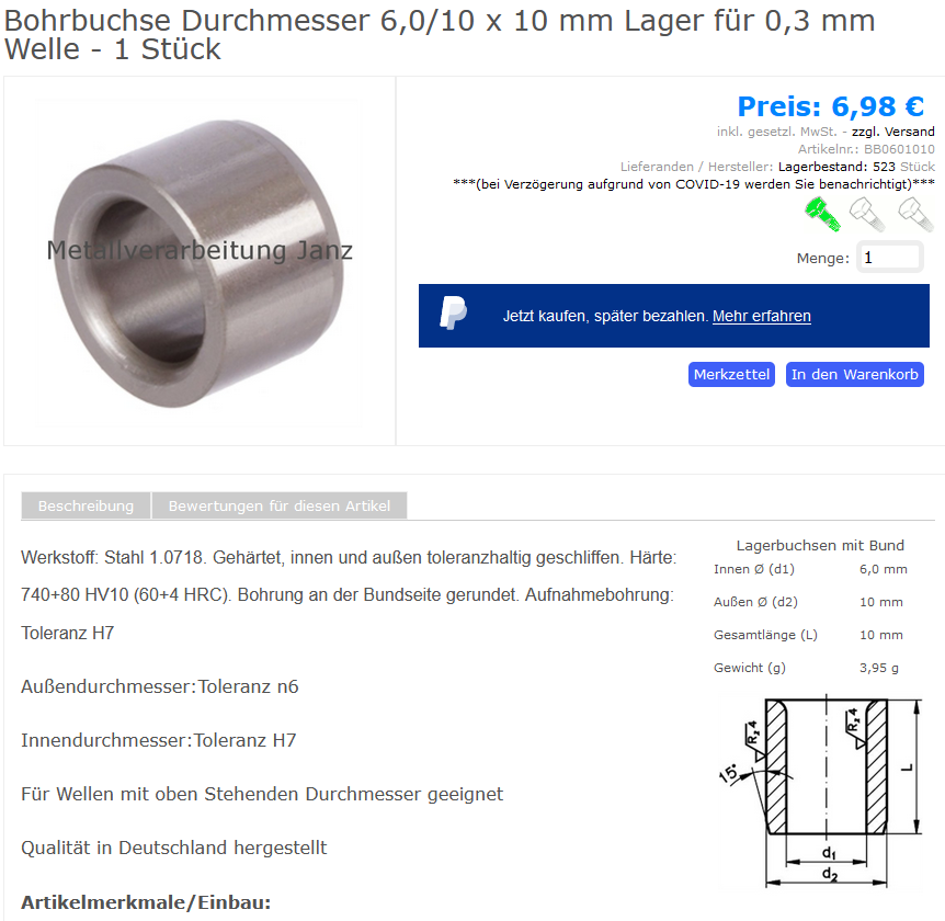

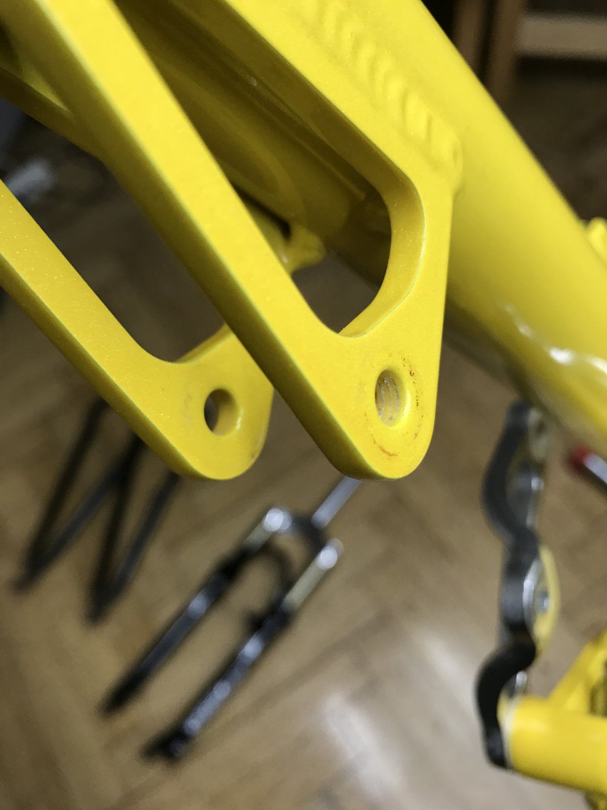

ich musste an meinem 97ger jetzt den Hinterbau überholen, da an dem gebrauchten Rahmen, den ich aufgebaut habe, eine Wippe vom Vorbesitzer scheinbar mal geschweisst und dann überlackiert wurde. Nach der letzten Tour de Ruhr blätterte der Lack ab und ich beschloss, den Mist da runter zu machen. Neue IGUS-Buchsen bestellt, neue Wippen in den Kleinanzeigen geschossen...bis hier war es Spaß. Die Buchse auch einer Seite mit selbstgebautem Presswerkzeug rausbekommen. Auf der anderen Seite waren in der Wippe nur die IGUS-Buchsen drin, aber das Metalllager fehlt komplett. Also das kleine Metallröhrchen, was eigentlich in die IGUS eingepresst ist. Hat jemand zufällig sowas über? Oder was kann man da alternativ verbauen? Ich bin da grad etwas ratlos.....
Ein Foto von der Wippe, wo das "Metallröhrchen" fehlt, wäre hilfreich, aber ich glaube, ich habe ein Paar davon übrig. Allerdings sind die gebraucht und bedürften gewisser Zuneigung; ggf. reicht Ballistol o.ä.
Könnte ich Dir zum Wochenende hin schicken.
Sorry, ich war grad beim Ausbau echt genervt, weil der Hinterbau sich plötzlich trotz noch steckender Schraube bewegte. Bei der unteren Wippe waren die IGUS-Buchsen und die Metallbuchse vorhanden und mit dem selbstgemachten Auspresswerkzeug habe ich die problemlos rausbekommen. Die Wippe war auch der Grund, warum ich alles auseinander genommen habe. Wo der Lack nicht abging wurde geschweißt. Bei der oberen Wippe sind zwar noch Reste der IGUS-Buchsen drin, aber die Metallbuchse fehlte. Ich habe jetzt mal im Netz gebuddelt und die Teile bekommt mal als Lagerbuchse auch neu zu kaufen. Zumindest habe ich jetzt etwas bestellt, was den Zweck erfüllen könnte = Bohrhülsen aus Stahl. Wäre aber Klasse, wenn du sowas über hast. Rest über PN?

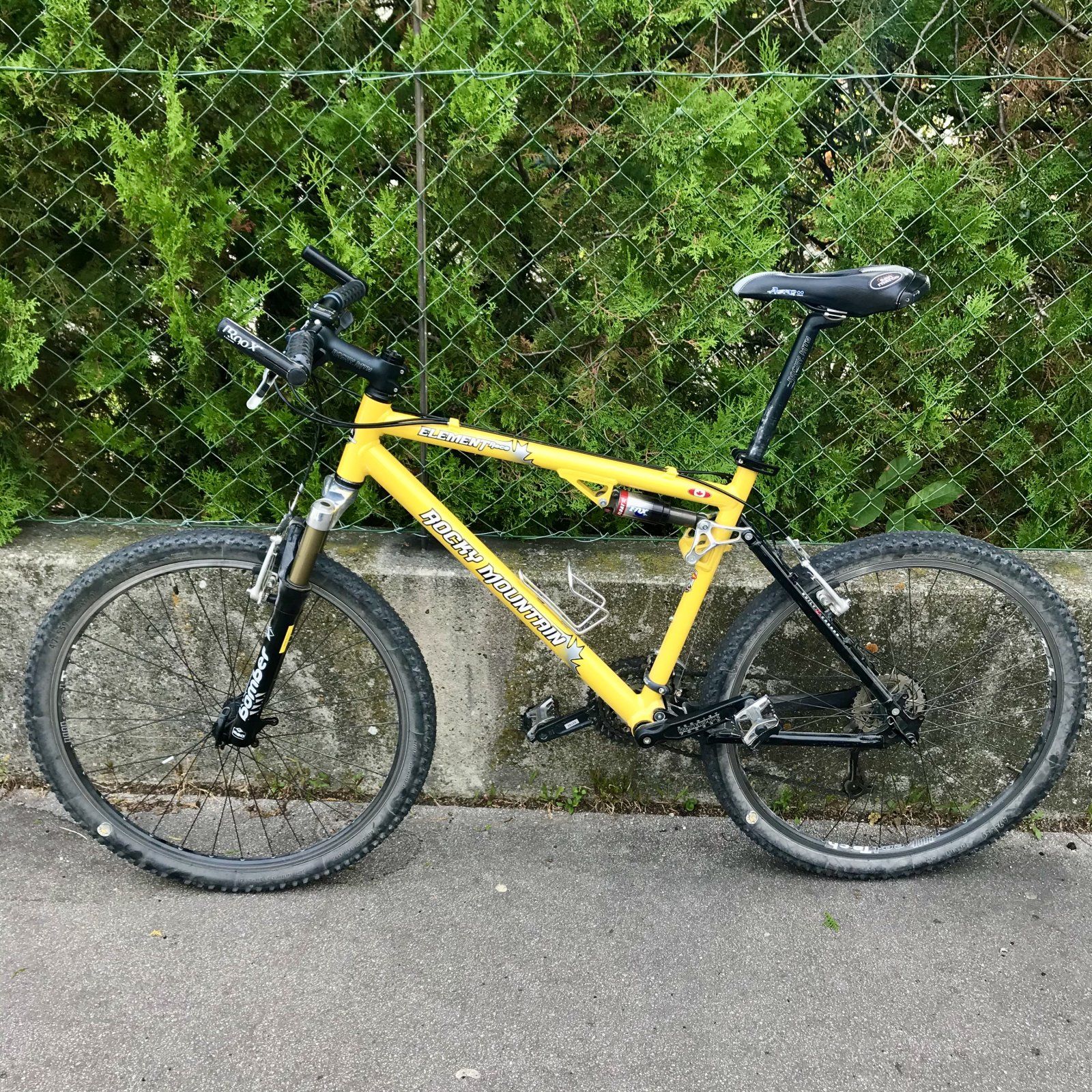

da ich mir gerade ein 2004ér Element aufbaue, bleibt mir ein 19" RME 2000 Race Bausatz ;-) über - Scherz, das Teil ist aktuell komplett zerlegt, und ich möchte es nun auf den Markt werfen. Die Frage ist, ob es jemanden lieber ist, es in Einzelteilen zu erhalten (etwaiger Versand wäre dann auch einfacher), oder ich es vorher noch zusammenbauen muss. Den Rahmen würde ich natürlich wieder zusammenstellen. Ersteres wäre mir, ehrlich gesagt, lieber. Verkaufe KEINE Einzelteile.
Es handelt sich um ein extrem pfleglich behandeltes Bike, von einem Pensionisten übernommen und der war nicht im Gelände unterwegs, etwaige Lackschäden am Rahmen muss man mit der Lupe suchen, Gabel ist auch Top und hat einen Ölwechsel erhalten, seit dem nicht mehr gefahren. Aussagekräftige Detailfotos sende ich b B gerne zu. So weit ich das beurteilen kann, handelt es sich um eine vollständige Katalogausstattung (allerdings ohne die Roox Lenkerhörnchen ;): RME2kRace
Weitere Original Fotos gibt es hier: 2000 Rocky Mountain Element Race
Kann in Wien auch gerne besichtigt werden
